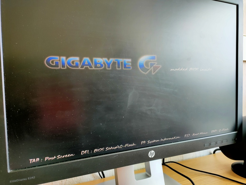

Mijn vraag
beste mensen. Gister heb ik een moederbord van marktplaats binnen gekregen en in mijn desktop gezet. Het past maar net....
Bij het opstarten gaat hij naar het gigabyte bios scherm en loopt niet vanzelf door. Ik moet dan Tab of F12 indrukken dan gaat hij door.
Wat moet ik doen zodat dat stopt? De batterij is al los geweest en de pinnen zijn shorted.
Windows 11
Batterij los en na 1 minuut weer teruggeplaatst. Pinnen shorted
Alvast bedankt
Henny Vlug

Afbeeldingslocatie: https://tweakers.net/i/M15cylqCXpTA2MsrwEVESMRKvRk=/800x/filters:strip_icc():strip_exif()/f/image/oNwNVMNq5rMYkhYJGdca55us.jpg?f=fotoalbum_large
  • Room42
Ohhh, zeg dat dan :P Waarschijnlijk mag je gewoon in de BIOS even de bootvolgorde aanpassen zodat deze van de juiste disk boot.
Anders helpt het wellicht om "Quick boot" uit te schakelen (even door de menu's zoeken naar iets wat daar op lijkt), dat kan misschien meer informatie geven.
Druk anders op TAB om de meldingen te zien (POST screen). Plaats daarvan gerust een foto.

We hebben gekeken, de juiste disk staat geselecteerd, en blijkt dat hij met eender welke toets gewoon opstart, bijvoorbeeld spatiebalk zorgt daar ook voor.
Quickboot vonden we zo snel niet. Zou het mogelijk zijn dat er een opstartregel in dos staat, vraagt hij. Of dat flashen van de bios een optie is?

Ik drukte op TAB, dan ging het scherm een paar sec op zwart en dan meldt Windows zich....geen postmeldingen te zien, vreemd genoeg

......dat zag ik dan weer wel.......dat Show Boot Logo
Je kunt inderdaad controleren of er een update is. Sowieso, dat 'modded BIOS inside'; betekent dat dat er een custom firmware draait?
Geen idee. Zou je wel denken.... Het is een tweedehands moederbord van Marktplaats.... En ik was er niet bij toen hij met de verkoper in gesprek was....
We gaan flashen, hij staat daarvoor open....
Dankje voor het meedenken....
