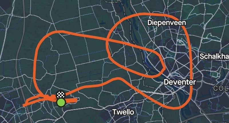

Is het jou gelukt om een GPS fix te hebben tijdens het springen? Toen ik dit probeerde met de jump master was mijn GPS positie ineens weg binnen het vliegtuig. Dat kwam pas weer terug na de vrije val.
  • Dubbeldooier
  • Registratie: Mei 2014
  • Laatst online: 10:51
Tjahneee schreef op zondag 7 juli 2024 @ 08:57:
Geen problemen gehad met de GPS. Hele vlucht + sprong keurig vast kunnen leggen.
