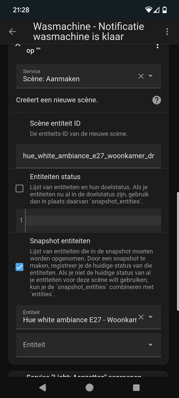

Zie hieronder hoe ik het heb gedaan met het knipperen van een lamp als de wasmachine klaar is :)
Scene van de staat voordat deze gaat knipperen.

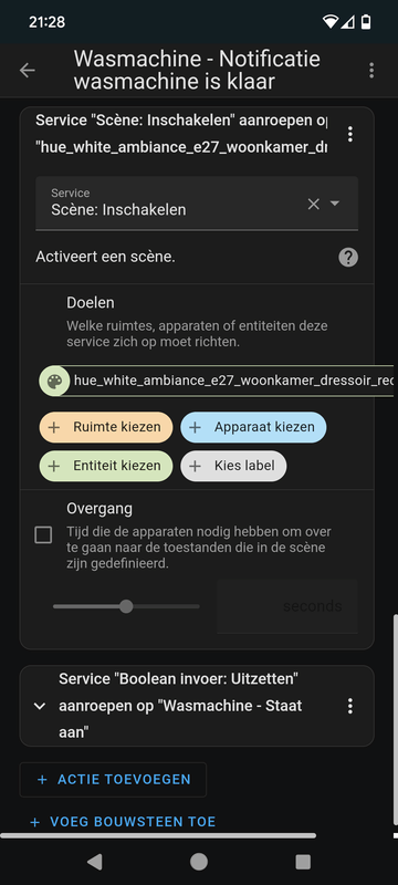

Daarna de scene aanroepen om die staat te herstellen:

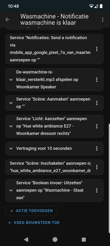

Ik heb wel een vertraging van een aantal seconden ingebouwd na het knipperen van de lamp. Als je het knipperen en het aanroepen van de scene direct achter elkaar uitvoert werkt het niet.
Dus zo:

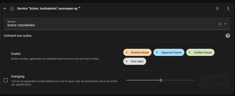

@Septillion helaas blijft ie als tekst niet staan. Er verschijn eigenlijk gewoon niets... Deze zou ik moeten gebruiken toch?Afbeeldingslocatie: https://tweakers.net/i/BTM-8F43Lsvn-Lz-8OLucYc5biY=/800x/filters:strip_exif()/f/image/9rScRYWrDAapeUp5dAsmDCEr.png?f=fotoalbum_large

Ah, dat is toch hetzelfde als in het filmpje? Daar "Entiteit kiezen" selecteren en dan kan je een scene entity id opgeven.
Maar dat is dus volgens mij wel met een oudere versie van HA en niet 2024.4.x?

Klopt! Alleen in het filmpje komt het entity ID er in tekst bij te staan, ook al wordt hij niet herkend.
Dit screenshot nam ik nadat ik entity ID had ingevoerd en op enter gedrukt had. Hij komt er niet bij te staan en gaat dus ook niet mee in de automatisering...

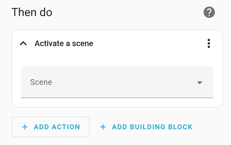

ik krijg deze foutmelding als ik hem handmatig aanpas in de yaml: not a valid value for dictionary value @ data['action'][2]['target']['entity_id']
  • Septillion
  • Laatst online: 22:12
Septillion
Mm, bijzonder, wat ziet er bij mij na recente update dus anders uit...
Afbeeldingslocatie: https://tweakers.net/i/AYjG_mUicbWoA7fUAO3bqR2L5XY=/800x/filters:strip_icc():strip_exif()/f/image/Me410d19hq6sc6BkCEqGQ1MC.jpg?f=fotoalbum_large
Misschien een keer HA pagina herladen en eventueel browser cache legen?
In yaml zou de hele active eruit moeten zien als:
YAML:
  - service: scene.turn_on
    metadata: {}
    target:
      entity_id: scene.foo_bar
En er zitten dus ook geen spaties in een eventuele naam entity id.
