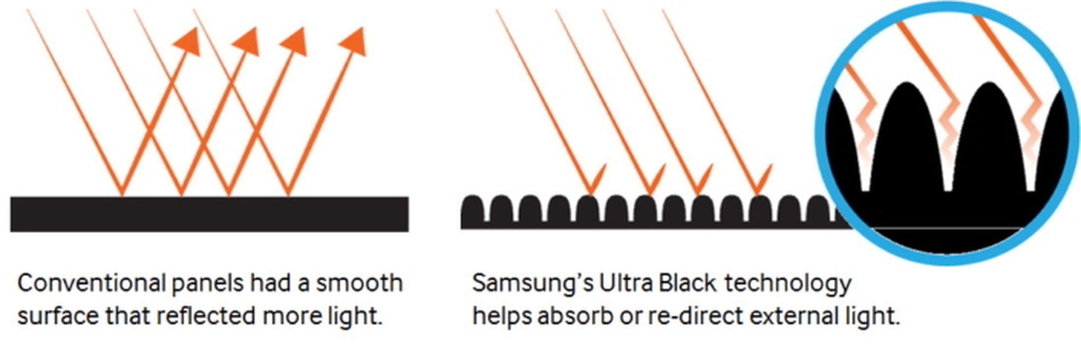

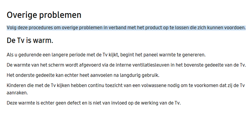

Dat anti-reflectie filter op de high-end Samsungs heet ook wel het moth eye filter en ziet er min of meer zo uit:
Afbeeldingslocatie: https://tweakers.net/i/ZC8HC1kVpL_UKmJ7KQHFGPNTu3s=/full-fit-in/4920x3264/filters:max_bytes(3145728):no_upscale():strip_icc():fill(white):strip_exif()/f/image/apgxex0m3or1loczcJSdYtv2.jpg?f=user_large
Als je er met een nat doekje overheen gaat smeer je gewoon de 'poriëen' vol. In de engelstalige handleiding staat ook enkel met een droog doekje schoon te maken (terwijl die hele paragraaf niet terug te vinden is in de NL-talige handleiding). Maar mocht dat niet volstaan (zoals in de eerste post ook het geval was) zou je het volgens andere instructies met een licht vochtig microvezeldoekje (met eventueel wat schoonmaakmiddel) kunnen proberen en erna droog maken met een droog deel van het doekje/ een droog doekje.
[Maar het is ondertussen ook alweer heeel lang geleden dat ik ergens anders een soortgelijk topic was tegengekomen en de conclusies/oplossingen daarin. Zal eens kijken of ik straks nog wat meer kan vinden, dit zijn er iig al twee:Afbeeldingslocatie: https://tweakers.net/i/A7BIRbYKmGV0iw82lJYtmx5aHO0=/800x/filters:strip_exif()/f/image/cxGEYv5WnljVyiYJetN8Jbb2.png?f=fotoalbum_large
