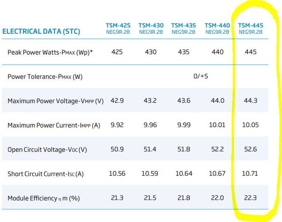

Heb volgende panelen in gedachten, 12 stuks onder een helling van 13°, ligging is zuidoost.
Gegevens paneel:
- WP 445
- VMPP = 44.3 V
- IMPP = 10.05 A
- VOC = 52.6 V
- ISC = 10.71 A

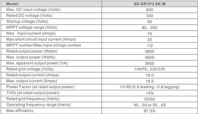

Omvormer dat ik in gedachten had is een Solis S6-GR1P3,6 Single mini
- MAX PV = 5,4 kW
- Max input voltage = 600 V
- Rated voltage = 330 V
- Start up votlage = 90 V
- MPPT voltage range = 80 - 500 V
Als ik 12 panelen in serie zet kom ik op een MAX VOC van 635 V terwijl omvormer max 600 V aan kan. de VMMP is 532 V.
Beter 1 string of opsplitsen naar 2 strings?

Waarom geen 5 - 6kW 3-fase omvormer. Huisaansluiting geen 3-fase?
Solis topt af op Ampere en vermogen, hetgeen het eerste is bereikt. Ik heb hier 3 Solissen hangen. Een 2,5kW. een 3kW en een 3,6kW. De 3,6kW doet max 16A bij 243,8v en drukt dan 3900w het net op.

Kleinesjasses schreef op vrijdag 12 april 2024 @ 10:48:
ook niet vergeten er nog grofweg 10% er bij te tellen voor de temperatuur van de cellen.
en dan zit je al op 700Voc. ;)
dus ja, opdelen in 2 stringen, dit kan parallel of 2x een mpp.
De max uitgang van de omvormer is 16A, afzekeren op 16A of verhogen naar 20A om uitschakelen van de automaat te voorkomen?
de groep wil je zo laag mogenlijk, dus voor 16A omvormer gewoon 16A groep gebruiken.
(een 16A groep klapt er niet uit met 16,00001A, dat is eerder rond de 18A en dat voor vele seconden voordat die reageert. maak je daar niet druk over.)
ik heb verder geen enkel probleem met een 5,2kWp op een 3,6kW omvormer.
topt een beetje af, maar dat heeft meer met de bloeddruk te maken van de gebruiker als echt verlies.
maar aan de andere kant, een 3fase omvormer geeft wel meer mogelijkheden en dat kan ook met deze setup.
dus kies zelf maar. ;)

Dus als ik het goed begrijp, een enkelfasige omvormer 3,6 kw op 16A of een 4 kw op 20A afzekeren. Dit telkens met 2 strings van 6 zonnepanelen.
Een groot voordeel om een 4 kw te nemen t.o.v. een 3,6 kw?
