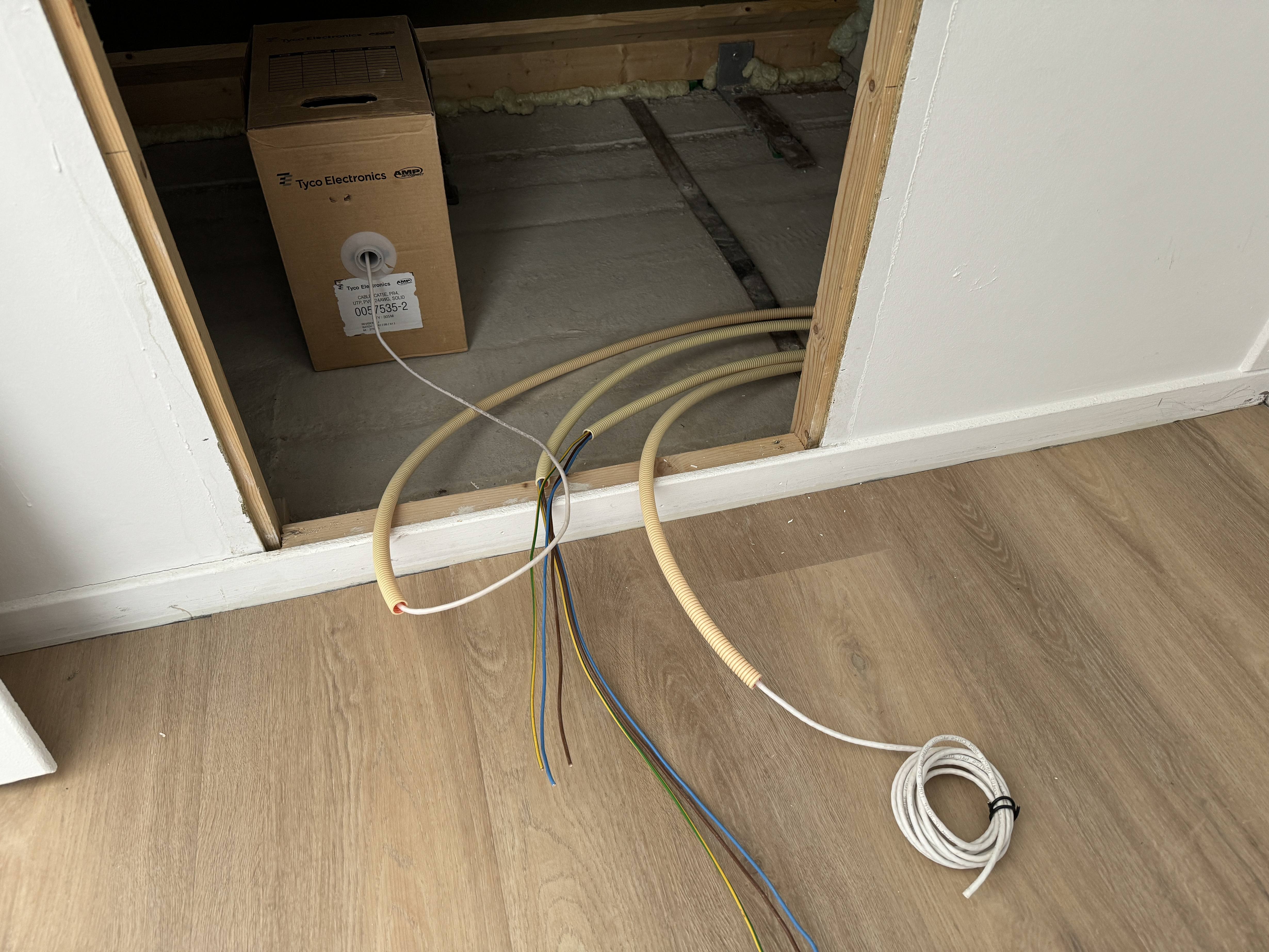

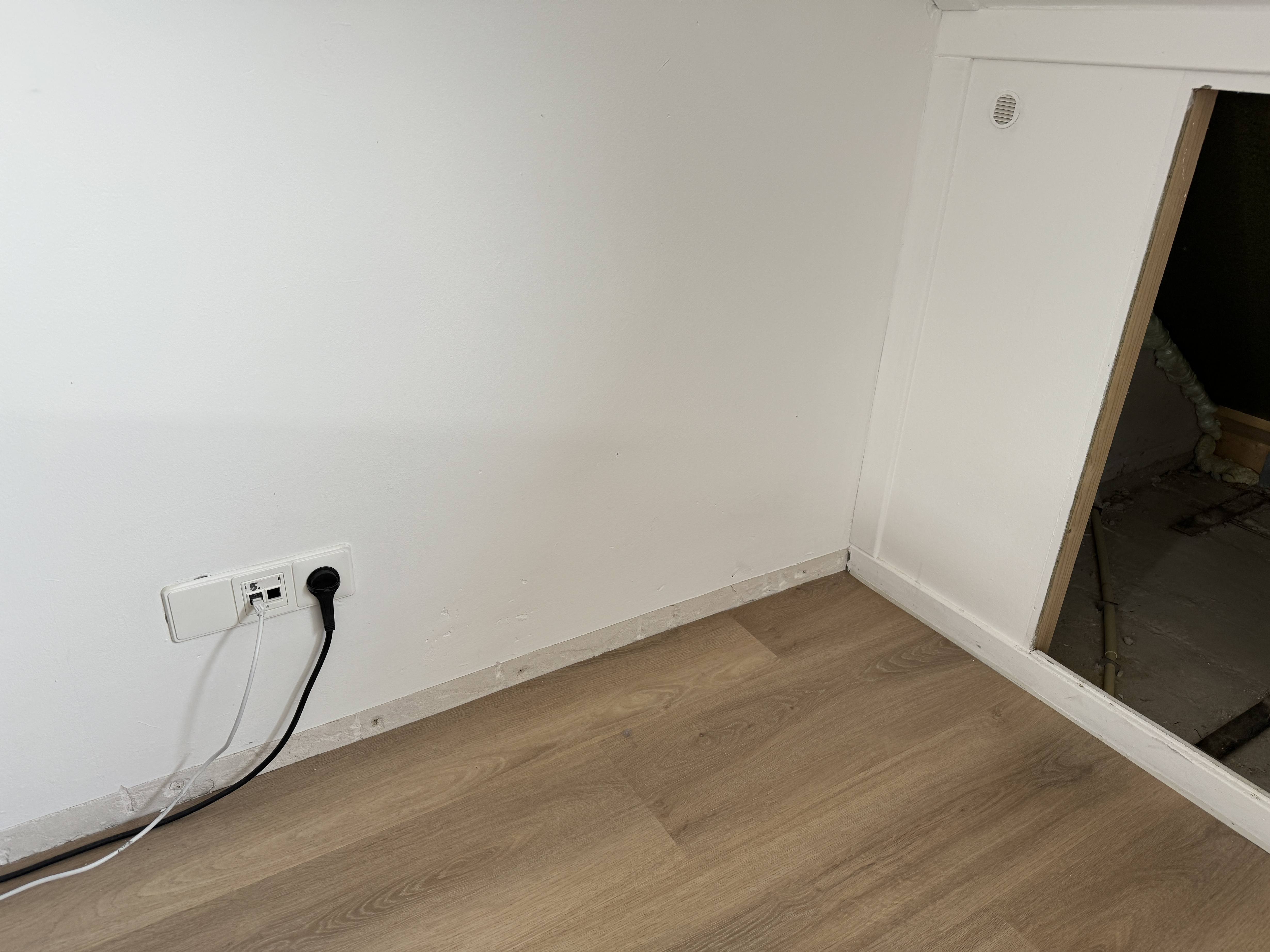

Met het nieuwe huis, iets te snel door de planning gegaan. Daardoor een 'fout' gemaakt met de installatie. We hebben een wand geplaatst met twee stopcontacten en twee UTP aansluitingen.

De elektra had natuurlijk met een leiding naar de centraal doos gemoeten. Echter door de strakke planning alles afgewerkt naar achter de knieschotten, omdat ze al snel waken stuccen, egaliseren en de PVC vloer leggen.

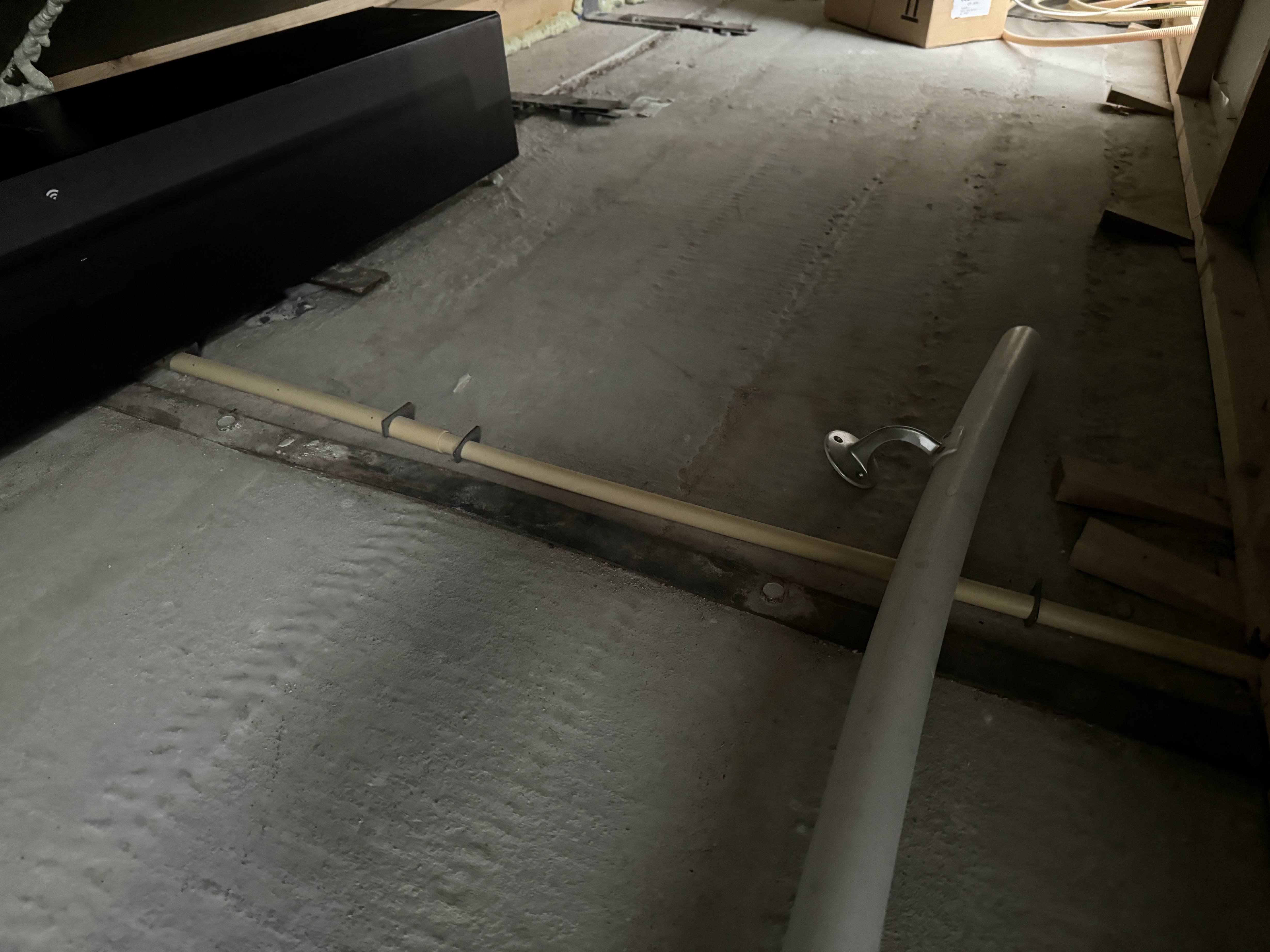

Nu wil ik het zo goed mogelijk aansluiten. De volgend opties zie ik. Er liggen elektra buizen in de knieschotten, maar ik denk dat die van de lampen in de kamers op de eerste etage zijn?

Ik kan deze wandcontactdoos verleggen naar achter de knieschotten en er een soort centraaldoos maken en de elektra door lussen naar de twee verbindingen in de nieuwe wand en de UTP verlengen.

De situatie is niet 100% helder voor me; maar als je nog in de knieschotten kan, waarom niet gewoon een buis bijleggen daar?

Achter je knieschot gewoon een verdeeldoosje plaatsen en daar de connecties maken is toch een prima oplossing? Ja het zit niet in een centraaldoos, lekker boeiend.
Wel even kijken welke groep het is en of dat niet heel raar is, en toevoegen aan je groepenplan in de MK.
