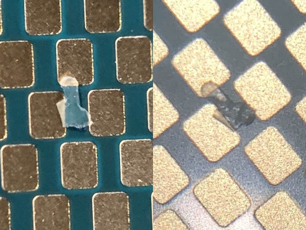

Zoals de titel laat zien heb ik een tray (AMD) cpu besteld.
Laat ik beginnen met bevestigen dat ik begrijp wat een tray cpu is, ik heb wel vaker een pc gebouwd en tray cpu's aangeschaft.
Deze keer ontving ik de cpu echter in een antistatisch zakje, niet eens dichtgeplakt, in een bubbeltjesenvelop. Geen schuim eromheen, geen kartonnen doosje, geen plasticje. Alleen een niet afgesloten antistatisch zakje met een losse cpu erin die dus tijdens transport lekker door de envelop is gesmeten en weinig beschermd is geweest. Is dit normaal/acceptabel?
Daarnaast trof ik twee rare plekjes aan aan de zijde met contactpunten van de cpu. Ik heb geen benul wat dit is en of ik het kan verwijderen of niet, of dat het geen kwaad kan. Het is minuscuul en vastgelegd met een macro lens.
Thoughts?
Afbeeldingslocatie: https://tweakers.net/i/jxwzxdG8r0ApUVBj0uDrof_FGKg=/full-fit-in/4920x3264/filters:max_bytes(3145728):no_upscale():strip_icc():fill(white):strip_exif()/f/image/U2jGIAOcNbFlnF4LW0AZmZYv.jpg?f=user_large
Afbeeldingslocatie: https://tweakers.net/i/mrzJtwPHMTAU4EI-metH6gAM1VQ=/full-fit-in/4920x3264/filters:max_bytes(3145728):no_upscale():strip_icc():fill(white):strip_exif()/f/image/5dvbtN5hCUvNzihGybYlTMnW.jpg?f=user_large
  • jeroen3
  • Laatst online: 12:27
Dat lijkt op lijm. Van een verpakking o.i.d. Waarschijnlijk kan je dat er vanaf halen, eventueel met wat alcohol.
Maar. Ik zou dit eerst melden aan de shop. Indien zij aangeven dat je dit kan proberen weg te halen, ok. Anders omruilen, want dit hoort niet.
Tray CPU’s worden inderdaad los verzonden, soms toch in een plastic doosje. Maar een antistatisch grijs zakje kan ook, met wat bubbels eromheen.
