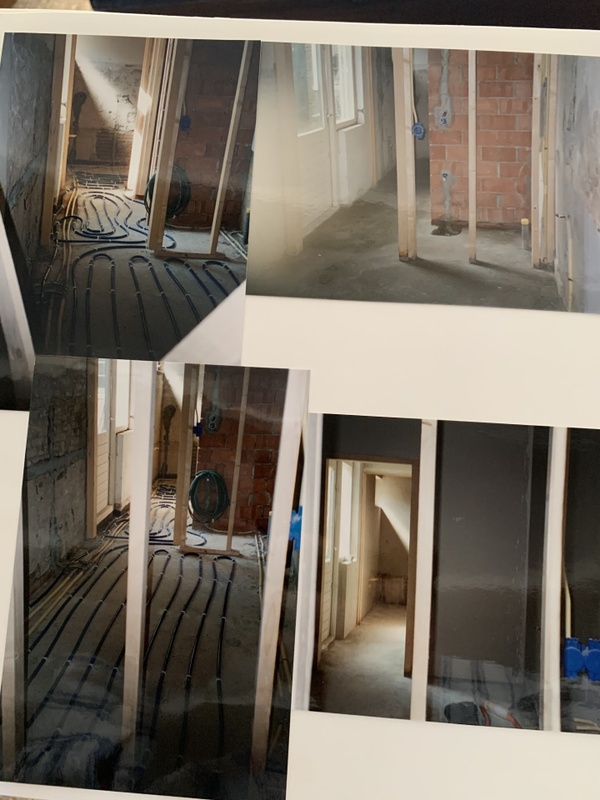

- Leidingen van koper, alles 23 jaar oud. Leidingen die in betonvloer liggen, liggen in PVC en dan in het beton.
- Laatste werkzaamheden aan leidingwerk in 2020 toen de badkamer vernieuwd is. Nooit problemen gehad daar, ook geen enkel vochtspoor / signalen van lekkage.

Enkel hetgeen wat in beton loopt kan ik niet zien.
  • SMSfreakie
kan je nog bij de leidingen voor ze het beton in duiken of moet je dan ook een boel slopen?
dan zou je voor ze t beton in duiken eventueel 2 ballofix kraantjes kunnen zetten.. en kan eventueel ook in andere delen van de installatie, dan kan je misschien delen uitsluiten ?

Ja, dit zou kunnen. Dan zou ik een wand/koof open moeten maken, dan kan ik erbij. Zo'n kraantje monteer je dan en kun je dicht/open draaien en zo bepalen of je, als je er een dichtdraait, het drukverlies ook nog optreed?

Tot hoever kan je bij het beton komen waar de leidingen in liggen? Met een vocht detector redelijk in de buurt kan je ook wel achterhalen of er ergens een lek zit voordat je het kan zien.

Woonkamer heeft houten vloer met kruipruimte, maar hier loopt geen leidingwerk onder.
Eetkamer, badkamer en keuken is beton. Zie foto's van 24 jaar oud, toen o.a. leidingwerk is gedaan door vorige bewoners (door goed aageschreven aannemer in onze regio). Volgens mij is het beton op zandvloer, leidingwerk (koperen leiding omhult door PVC) en vloerverwarming en daar is dan de dekvloer overheen gestort. Nu ik de foto's zelf heb teruggekeken gaat het dus helemaal niet om leidingwerk 15 cm diep in de vloer maar iets minder.
Afbeeldingslocatie: https://tweakers.net/i/NhExuG38P5uaGmnuH40Va3HiJMY=/x800/filters:strip_icc():strip_exif()/f/image/MgWSsAyhONmBHIjVTa1PfzAh.jpg?f=fotoalbum_large
Afbeeldingslocatie: https://tweakers.net/i/hPlkb3VQ0muClYW45G1tTd2GIlk=/x800/filters:strip_icc():strip_exif()/f/image/44Sysf17iEVdFRWqvgwNNIuP.jpg?f=fotoalbum_large
Rmg schreef op maandag 15 april 2024 @ 14:22:
Bij ons was het in de woonkamer in een koof, lekdetectie, het openmaken vd koof, het dichtmaken van de koof, stuccen en schilderen is allemaal vergoed (gevolgschade), alleen het loodgieterswerk niet, maar dat was een kwestie van een paar meter buis en wat koppelingen knijpen dus dat was een schijntje ja.
vloerverwarming kan ook nog lek zijn, en als dat onder een dichte vloer ligt e.g. gelijmd pvc, merk je dat pas als je muren gaan schimmelen.
Bedankt voor de uitleg. Ook nergens vocht/lekkage sporen onder aan vloeren/plinten overigens.
