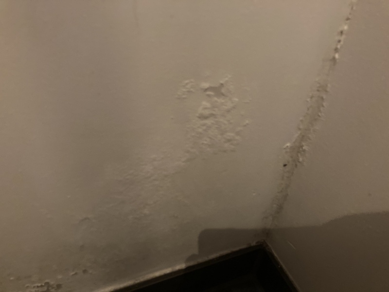

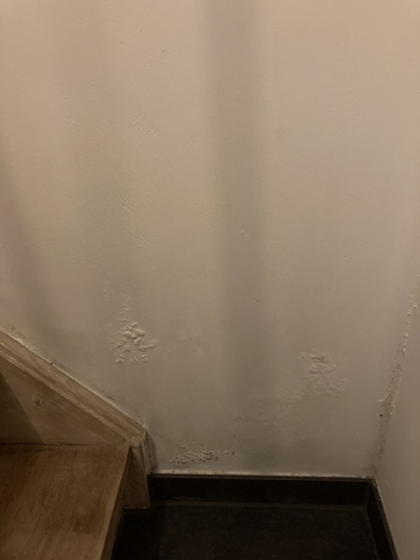

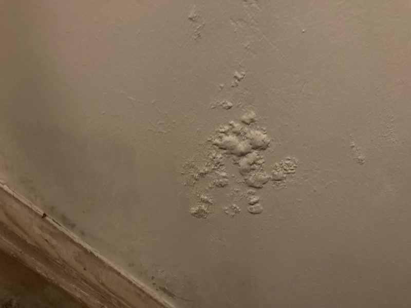

2 jaar geleden het huis laten stucen. Alleen nu helaas last van vocht op een klein stukje.
Het lijkt van onder op te komen.
Vrijstaande muur aan de buitenkant.
Wat kan ik het beste hiermee doen?Afbeeldingslocatie: https://tweakers.net/i/iQ3Hd3vQeBppXlKlR0ZmzLg8DvI=/x800/filters:strip_icc():strip_exif()/f/image/jLPWysi52CGoWcyztmfDjuTu.jpg?f=fotoalbum_large

Eerst de oorzaak achterhalen en wegnemen... daarna stuclaag verwijderen, laten drogen en opnieuw stuccen

Dat lijkt optrekkend vocht. harder stoken+ ventileren of het probleem echt aanpakken waarbij een vocht scherm wordt aangebracht. helaas is dat niet goedkoop. Injecteren kan ook, dat is doorgaans iets minder ingrijpend maar vaak geen permanente oplossing.

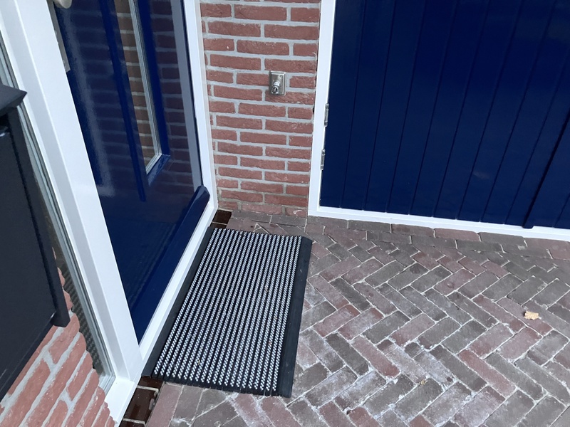

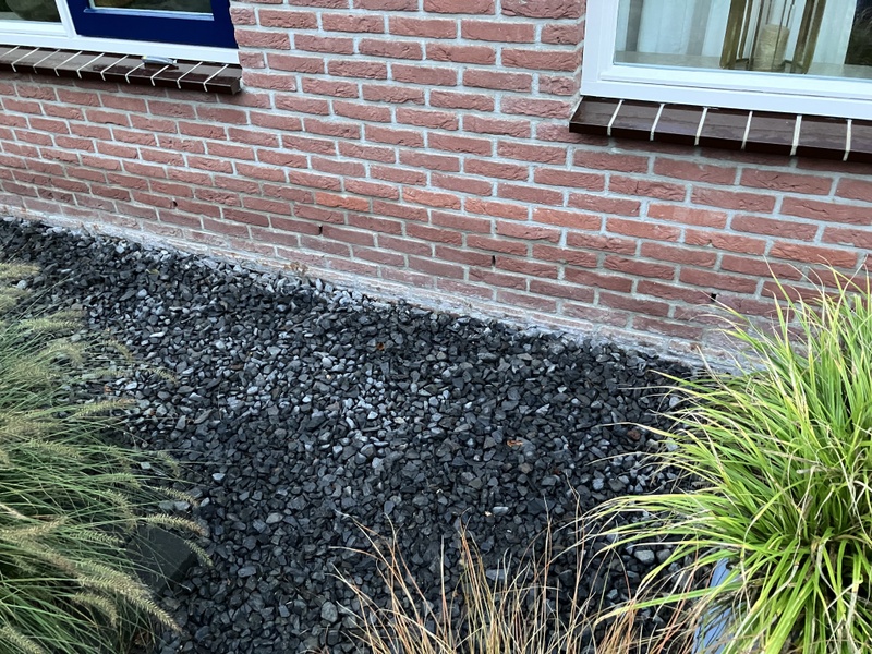

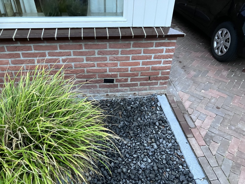

Afbeeldingslocatie: https://tweakers.net/i/rGRwGHdLuKW6JKX4dj2_8UztEnU=/800x/filters:strip_icc():strip_exif()/f/image/pW2tJiFfn5iwRR9hqQ5jtRcb.jpg?f=fotoalbum_large
Afbeeldingslocatie: https://tweakers.net/i/mutBgMM3Py64FdjuQw4aJE5_Sbc=/800x/filters:strip_icc():strip_exif()/f/image/IgnD37l9Mu9WJqAVqPHCQGT0.jpg?f=fotoalbum_large
Afbeeldingslocatie: https://tweakers.net/i/wAMhWRu1tGIGfZWiJ_8mXxyd8go=/800x/filters:strip_icc():strip_exif()/f/image/JFy2wiDx4VDpoLsa5MOLZmjL.jpg?f=fotoalbum_large
  • benolski
  • Registratie: December 2015
  • Laatst online: 18-10 19:50
Ook dit soort vochtplekken in de gevel ?
Ik wilde gaan impregneren, dit werd afgeraden tot het vochtprobleem is opgelost. Zit nu ook over injecteren na te denken

Helaas niet. Ik heb een sleufje gegraven en kunststof noppenfolie tegen de fundering door de noppen heb je wat extra ventilatie en heeft vocht minder inbloed op de stenen. Heeft wel iets geholpen, maar is niet de oplossing. Ik heb bij Remmers in Hoogeveen geïnformeerd. Zij zeggen dat de gehele fundering met een coating moet worden behandeld en daarna de muur impregneren. Helaas ligt mijn bestrating er nog niet zolang in. Ik wil in het voorjaar wel een test doen bij de voorzijde van de woning.
