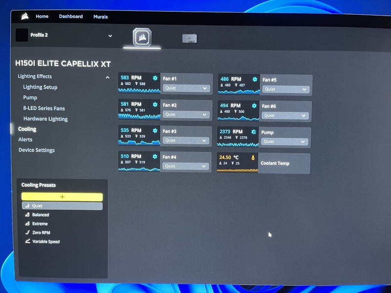

En ik neem aan dat alles verder goed staat, eerder deze week vertoonde de pc namelijk niet dit vreemde gedrag van het harde blazen. En ik heb nergens aangezeten, dus lijkt mij erg onwaarschijnlijk.
Afbeeldingslocatie: https://tweakers.net/i/ev5sGbCDxUG7GRwBXYBwLENKM4c=/800x/filters:strip_icc():strip_exif()/f/image/vcNu75qM9AiYNVoOMPlmSU6l.jpg?f=fotoalbum_large

@Robbie1964 de 2e t/m 5e plaatjes van je BIOS laten >2000 tpm zien dat is voor jouw 120mm fans MAXIMAAL (spec max 2100 tpm).
De bios temperatuur curves hebben ook een absuerd hoge RPM versus temperatuur. Het begint bij > 3.000 en > 6.000 en het loop tot boven de 12.000. Als dan het linker van de vier stippen de laagste temperatuur stand is klopt het dat je fans maximaal draaien.
Er lijkt dus een conflict tussen je bios en je iCUE, de BIOS is nu de baas over je fans.
Ik heb met iCUE geen ervaring dus een oplossing heb ik niet maar daar kunnen de handleidingen van moederbord / fan control en anderen op dit forum wel mee helpen.
