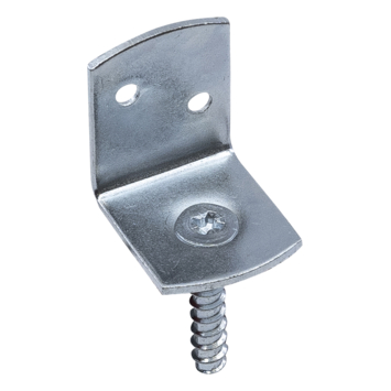

Ik neem aan dat TS zoiets bedoelt: Afbeeldingslocatie: https://static.gamma.nl/dam/459078/123

  • Leipo
rechthoekig plaatje rvs met 3 gaten in een lijn: middelste gat tegen de kopse kant van het schuttingdeel schroeven.
Andere 2 gaten steken aan beide kanten van schuttingdeel uit en kunnen dan tegen de paal geschroefd worden.
is het aanzicht aan beide kanten van de schutting exact gelijk :)

Reptile209 schreef op vrijdag 12 april 2024 @ 08:38:
Ik neem aan dat TS zoiets bedoelt: [Afbeelding]
dit hoekprofieltje vastschroeven laag aan de palen, dan vastschroeven aan de onderkant van de schutting ( daarvoor moet die wel even plat kunnen liggen natuurlijk. dan de schutting rechtop kantelen, bovenkant aftekenen en profieltjes vastschroeven aan de bovenkant paal, schutting weer rechtop kantelen en dan in de bovenkant van de schutting vastschroeven.
