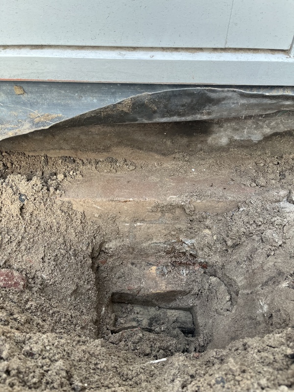

Wij gaan onze tuin opnieuw aanleggen. voorgaande bewoner heeft tegels tegen de loodslab van de houten drempel aangelegd. Ik heb begrepen dat zo’n loodslab vrij moet liggen om optrekkend vocht te voorkomen. Wij gaan geen tegels terugplaatsen, maar castle grind. Kan ik deze loodslab inkorten tot bijvoorbeeld 2cm onder de dorpel en dan het grind op 3cm van de dorpel laten beginnen?

Dat kan prima, Ik zou proberen minimaal 1 a 2 cm van de hoogte van het metselwerk onder je onderdorpel af te dekken.
Soms wordt er texopane kit gebruikt om het kiertje tussen het lood en het metselwerk af te dichten
Bedoel je niet tixophalte? :)
  • nokiaan958GB
Oeps, ik dacht dat ik die zin verwijderd had :X
inderdaad de gele koker ;)
