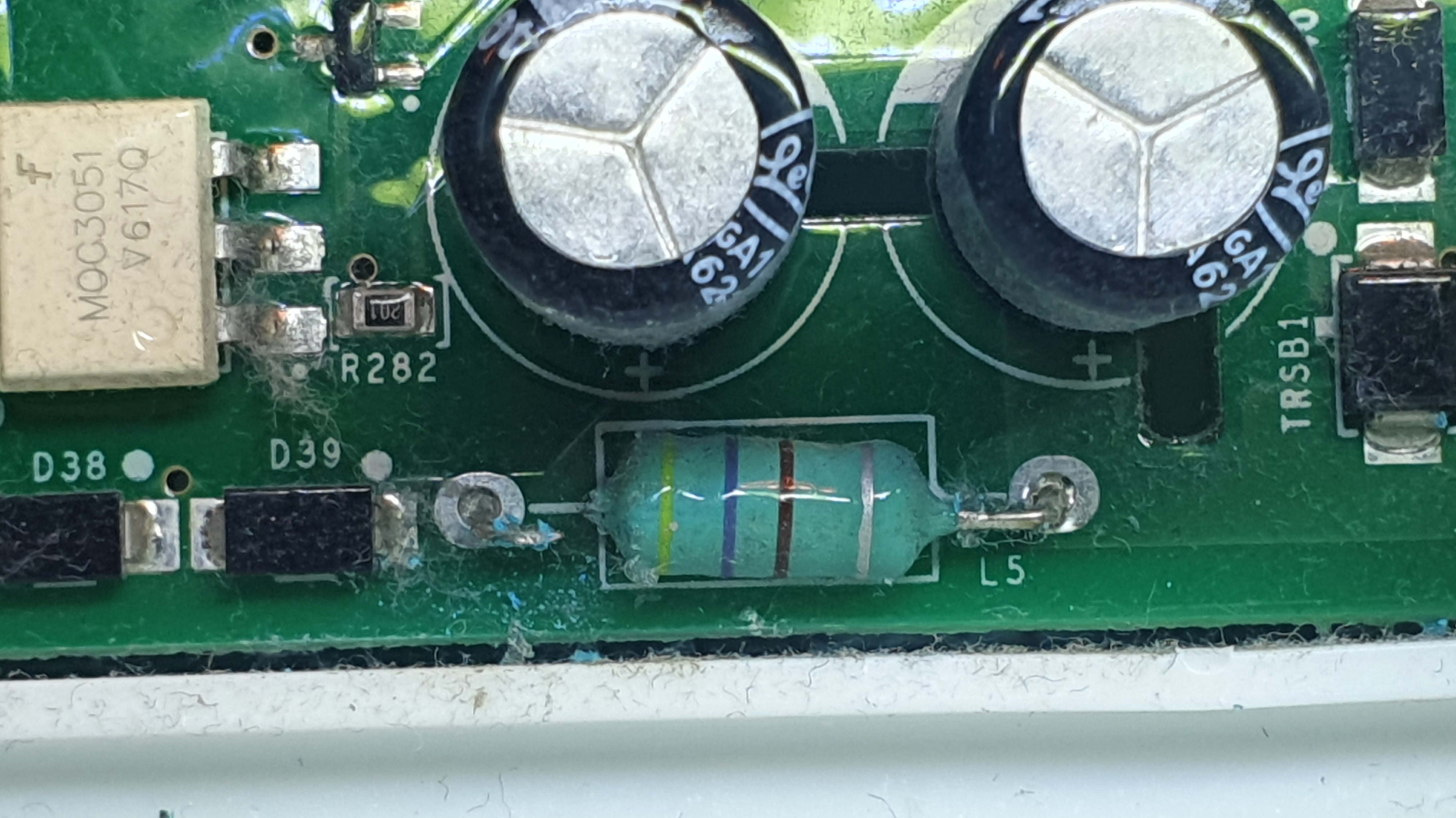

Mijn vraag:
In een droger uit 2016 zit een defecte spoel (L5) op de 220v voedingsprint, een van de aansluitpootjes is afgebroken. Hoe dat is gekomen snap ik niet aangezien dit onderdeel in de voeding van de machine zit en mechanisch is afgeschermd. Ik zoek een vervangende spoel maar ik twijfel aan het wattage dat de spoel moet kunnen verwerken
Afbeeldingslocatie: https://tweakers.net/i/Dhw2HVftOObzStQH0DL4bKTaoUo=/full-fit-in/4920x3264/filters:max_bytes(3145728):no_upscale():strip_icc():fill(white):strip_exif()/f/image/O1yIbm56PvTkGi1zaOO6vGb4.jpg?f=user_large
NVT
Wat ik al gevonden of geprobeerd heb:
De spoel heeft volgens mij de waarde van 460 of 470 uH maar met een tolerantie van 10% is allebei goed. Ik twijfel aan het wattage. De huidige spoel (uit 2016 dus) is 9 mm lang (zonder de aansluitdraden) en 5 mm dik. Is een 0.5 W exemplaar voldoende? Kan iemand aangeven op basis van de fysieke afmetingen wat voor wattage ik moet zoeken als vervanger?

  • Peetman
  • Laatst online: 06-11 20:05
Peetman
Tjah....
- klopt niet -
[ Voor 123% gewijzigd door Peetman op 10-04-2024 15:48 ]
  • jack zomer
  • Registratie: Oktober 2020
Resistor value:
460 Ohms 10%
https://www.digikey.com/e...lator-resistor-color-code
als ik het goed ingevuld heb
wist oprecht niet dat spoelen met de zelfde type kleurcodes komen...
[ Voor 18% gewijzigd door jack zomer op 10-04-2024 15:49 ]
  • popie
  • Laatst online: 13:03
Er staat op de print duidelijk L5 dus ja het zal idd een spoel zijn.
  • hcQd
  • Laatst online: 08:32
Peetman schreef op woensdag 10 april 2024 @ 15:40:
Volgens mij is dit geen spoel maar een weerstand.
Waarom denk je dat? Spoelen komen ook in deze vorm voor, en met L5 als componentnummer ligt een spoel veel meer voor de hand, weerstanden krijgen een R.
  • IceTeaGX
  • Laatst online: 03-11 14:11
Spoelen zijn er ook in deze formfactor met kleur indicatie.
De aanduiding "L" verwijst daar ook naartoe (itt "R" voor weerstand en C voor condensator)
Het is dan inderdaad een 460µH
https://coil32.net/online...olor-code-calculator.html
Ik kan het niet met zekerheid zeggen, maar dit ziet er geen al te high power form factor uit.
https://eu.mouser.com/datasheet/2/54/5900_series-777308.pdf
Dit is een type met gelijkaardige afmetingen en beschikbaar in 470 micro/1.2A.
[ Voor 16% gewijzigd door IceTeaGX op 10-04-2024 16:01 ]
  • heggico
  • Laatst online: 14:49
Dit is weldegelijk een spoel. Geen weerstand.
Kleurcode geeft 460uH 10% volgens mij
Een spoel word over het algemeen niet aangeduid met een vermogen (watt). Vaak wel met een max stroom. Maar dat staat weer niet in de code.. Welke had je al gevonden?
  • masaman
hcQd schreef op woensdag 10 april 2024 @ 15:48:
Ik zat gisteravond ook even op het verkeerde spoor en dacht ook aan een flinke weerstand maar de L5 lijkt inderdaad te duiden op een spoel.
  • masaman
IceTeaGX schreef op woensdag 10 april 2024 @ 15:48:
Omdat ie best fors is (9 mm lang bij 5 mm dik) dacht ik aan iets dat met meerdere amperes om zou moeten kunnen gaan. Maar die kon ik zo snel dan weer niet vinden. Deze spoelen bij Mouser hebben inderdaad ook best forse afmetingen. Dank!
  • Beste antwoord ✓
  • memphis
  • Laatst online: 15:29
memphis
48k was toen meer dan genoeg.
https://www.circuitsonline.net/forum/view/142256
470uH
Qua vermogen, hoog is altijd wel goed.
[ Voor 26% gewijzigd door memphis op 10-04-2024 16:45 ]
Er zijn mensen die mij een GOD vinden
  • masaman
heggico schreef op woensdag 10 april 2024 @ 15:49:
Ik had wat gegoogled maar ik kwam dan op 0,5 W spoelen uit of spoelen die 1 A stroom aankunnen die fysiek veel kleiner zijn (helft in lengte en breedte). Bij weerstanden geldt (vaak?) dat hoe meer vermogen hoe forsere afmetingen maar zonder meer info is het lastig. Vandaar de hulpvraag.
Op de printplaat van de droger (AEG/Electrolux) staat wel een printnummer maar dat levert met googlen niet meer info op over de onderdelen op die print.
