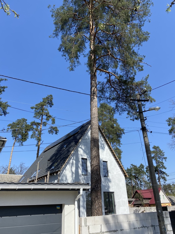

Dennenboom kappen of niet? Zonnepanelen staan in de schaduw.
Mede Tweakers,

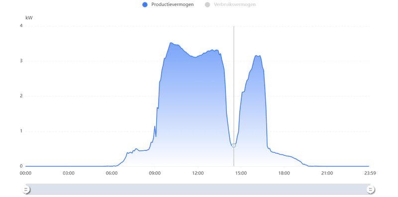

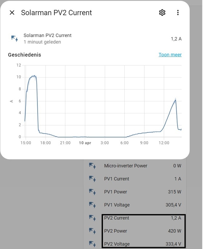

Ik zit met een klein probleem, enkele uren blokkeert mijn dennenboom de zon aan de oostzijde van mijn dak. Gevolgen zijn best flink want zoals op de grafiek te zien is wordt er amper gegenereerd.
Mijn vraag is, is er een "simpele" oplossing om dit te verhelpen/verbeten?
Als ik de boom laat kappen voor ~€120 haal ik dat er dan weer uit door meer opbrengsten? Zou ongeveer een jaar duren als ik het goed het uitgerekend
Ik verkoop voor omgerekend €0,15 per kwh terwijl stroom inkopen ongeveer €0,05 per kwh kost. (ik woon niet in Nederland!)
Of zo laten als nu en er meer leven.

Omhakken die boom; er staan er zo te zien nog genoeg!
  • Homeland
Het is ergens natuurlijk ironisch om mogelijk een boom te kappen om meer zonne energie te kunnen vangen.
Dat terzijde, het verschil is ook niet zo enorm, je zou ook kunnen overwegen om je panelen anders op je dak te laten leggen?
Is er verder nog voordeel aan het hebben van de boom, schaduw op je huis/woonkamer op warme dagen bijvoorbeeld? Of gewoon stukje natuur/vogeltjes? Al heb je dat in Zweden over het algemeen meer dan genoeg natuurlijk.

Mijn vraag is: Heb je wat aan meer opbrengst?
Kun je het zinnig kwijt? Dan kun je kappen inderdaad overwegen.
Heb je er niets aan, anders dan dat je heel langzaam een klein beetje meer geld krijgt? Dan ben ik van mening dat je t niet moet kappen.
En zeker als je dan bedenkt dat die schaduw ook zorgt dat in de zomer je huis iets minder warm wordt dan wordt je winst nog kleiner. En zelf vind ik meer natuur meer prettig. En ik krijg t altijd slecht verantwoord bij mijzelf dat ik natuur verwijder voor wat eigen gewin.
Alternatief: Wij hadden een wilg bij aanschaf, maar dat kostte bij ons bijna de helft opbrengst (van 27 panelen). Maar ipv weghalen hebben we m laten snoeien. Dat lostte het niet helemaal op, maar maakte het wel zo goed als verwaarloosbaar.

Als je de stroom vervolgens gebruikt om je warmer geworden huis door verlies aan schaduw door je boom te koelen zou je de boom wellicht beter kunnen laten staan.
Kortom: hoop overwegingen. Zou persoonlijk bomen in de tuin wel fijn vinden, alleen dan een iets minder groot exemplaar. Dus deze vervangen door wat kleiners/jongers is wellicht ook een idee :)

Bedankt voor de reacties, ik denk toch dat hij eruit gaat maar ik ga deze zomer nog even aftasten. Misschien staat de zon gunstiger in de zomer en heb ik minder last van schaduw.
Verkoeling doet het niet, we hebben warmte-werende ramen en muren van een halve meter dik (oud huis helemaal gerenoveerd). Als het buiten 30+ is de gehele zomer (in Oekraïne hebben we heerlijk warme en lange zomers!) dan is het binnen aangenaam koel. Waar de meeste mensen een airco hebben hebben wij die niet nodig.
Het hout van de boom is ook aangenaam voor een seizoen ook al hebben we genoeg om jaren vooruit te kunnen.

Ik had er in eerste instantie zelf ook even snel overheen gelezen... maar de bovengrondse telefoon- en elektrapalen op de foto, de exotisch hoge losse dennebomen midden tussen de huizen, en de onafgewerkte gemetselde schuttingmuur gaven mij vervolgens wel de nodige hints.. :P

Cellenblokken muur 8) , wordt deze zomer gestuukt net als de rest van het huis. Buiten is niets klaar binnen wel. Ik doe heel veel zelf en met 3 kids en 400m2 woonoppervlak gaat het allemaal niet heel snel.
Vaste telefoon heeft niemand meer, gisteren nog heb ik een oude kabel verwijderd die al doorgeknipt was. Vergis je niet in de infrastructuur hier, wij hebben officieel 25kw maar ik zie 3x50amp zekering.

Bomen mag je op je eigen land kappen zonder enig probleem. Ironische is dat deze bomen zowel de 2e wereldoorlog als de Russen hebben meegemaakt, dit was bezet gebied aan het begin van de oorlog!
Om het nog leuker te maken, officieel is onze "wijk" residentieel maar omdat dit gebied zo geliefd is onder de vermogende mensen uit Kiev, worden hier volop appartementen gebouwd met 7+ verdiepingen terwijl je maar maximaal 3 hoog mag bouwen. Tja, corruptie..

OK, dus kappen mag. Nu nog een boswachter met jarenlange kap ervaring zien te vinden die deze boom, zonder schade aan te richten aan de infrastructuur, naar beneden kan krijgen.

Hhmmja,.... dan maar wel hopen dat ook die gast in het buurland zo blijft denken over de omgeving / regio van TS.. :/

@Ronald : Als ik zo op de kaart kijk, vermoed ik dat ie ongeveer op dezelfde breedtegraad zit als zuid-Nederland c.q. België.
