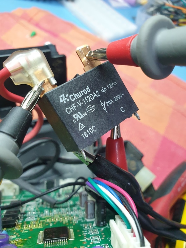

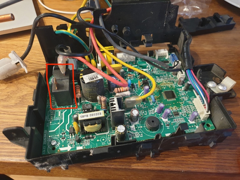

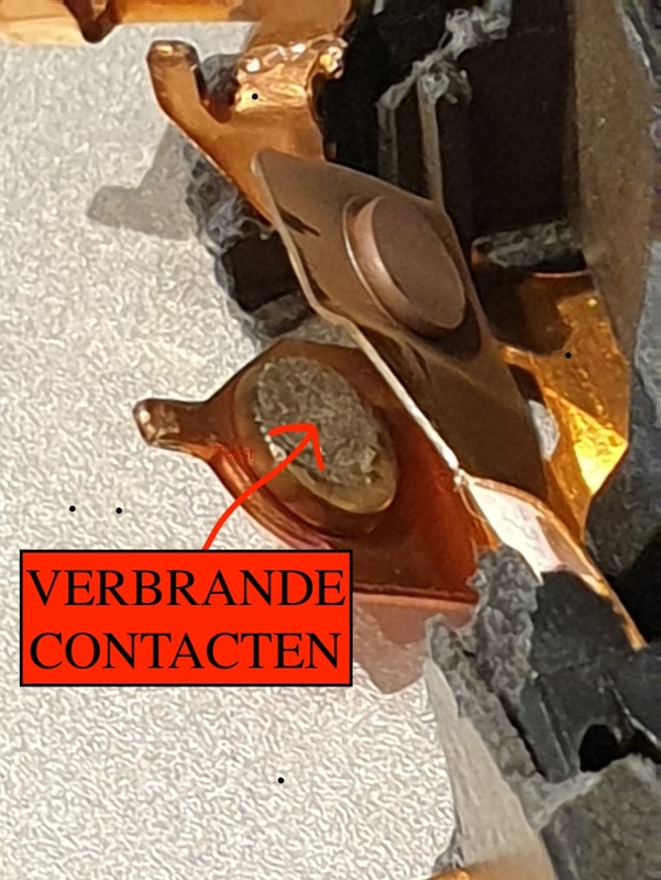

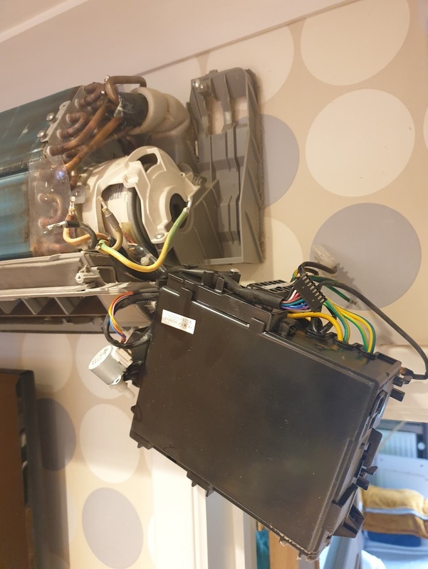

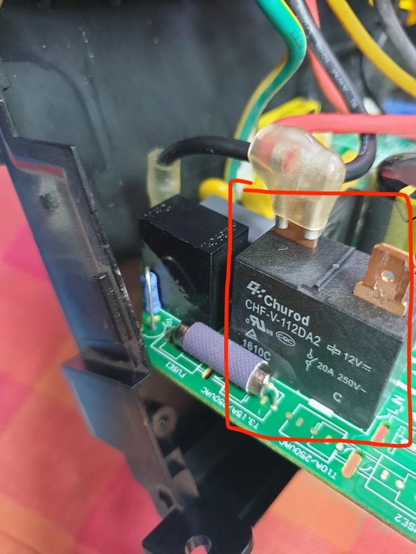

In mijn geval (Qlima SC3448) was het powerrelais defect in de binnenunit (zwarte controllerbox). Dit is een monofasig relais en is gesoldeerd op de printplaat of PCB board. Concreet de spanning was ok aan de binnenunit maar het defecte relais liet de spanning 230VAC niet meer doorgaan naar de buitenunit, dus de binnenunit kreeg retour geen info (data) meer van de buitenunit, gevolg E1 error. Opgelet, vakkundigheid is noodzakelijk en soldeerwerk moet gekend zijn anders begin je hier best niet aan. Het relais is te bestellen bij Conrad Electronica:
Omron G4A-1A-E-DC12 Powerrelais 12 V/DC 20 A 1x NO 1 stuk(s) BagEAN:
2050007639862
Fabrikantnummer:
G4A-1A-E-DC12
Artikelnummer:
2591253 - 62
De hele plastiek behuizing kan eraf door twee vijsjes bovenaan de unit en twee vijsjes verborgen onderaan achter de klep los te schroeven. Dit moet met voorzichtigheid want het plastiek kan snel barsten!!!Afbeeldingslocatie: https://tweakers.net/i/1qqHweavCYUwYdzo9kVelEdWdj0=/x800/filters:strip_icc():strip_exif()/f/image/NYZw3oPe3oFv05TQmxJXzrOI.jpg?f=fotoalbum_largeAfbeeldingslocatie: https://tweakers.net/i/B7cAtsDH0Diuef1PYbWY-RDOmO0=/800x/filters:strip_icc():strip_exif()/f/image/vMbW8qHtF6Lg865ZK8akANfX.jpg?f=fotoalbum_largeAfbeeldingslocatie: https://tweakers.net/i/JBMciDNBWm0w-AimqqwGDmJrZHo=/x800/filters:strip_icc():strip_exif()/f/image/tSQG1nyi4Gade24TuUbzVb7v.jpg?f=fotoalbum_largeAfbeeldingslocatie: https://tweakers.net/i/zYci6J-xvXZZMIB_xneEbEAFSto=/x800/filters:strip_icc():strip_exif()/f/image/013pMBmMLulh1ukDIpGrNqqX.jpg?f=fotoalbum_largeAfbeeldingslocatie: https://tweakers.net/i/GKvCl8EViRCrTKBR2km4efxS9LY=/x800/filters:strip_icc():strip_exif()/f/image/BnMg9RD8NHXOGXtcrxYGlUwZ.jpg?f=fotoalbum_large
