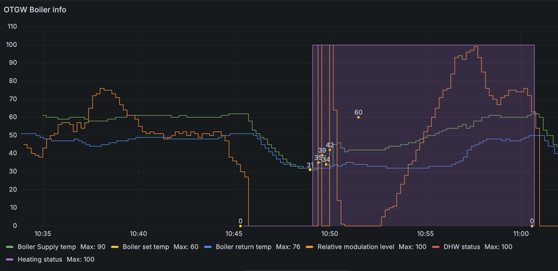

Inmiddels ook een OTGW tussen Tado-X en de ketel gezet. En vrijwel hetzelfde beeld. Ik krijg wel af en toe een aantal lagere boiler setpoints in korte opeenvolging (bijvoorbeeld 37,35,44,42 in luttele seconden) voordat hij weer naar max boiler setpoint springt (punt dat in de Tado app staat onder flow temp optimization en 1x per dag wordt vastgezet). Geen temp modulatie dus en ook geen load load control, alleen aan/uit.
Ik zal proberen de komende dagen wat plaatjes te genereren. Ik ben ook inmiddels doorgedrongen tot Tado 2nd (of 3rd) line tech support. Meestal duurt dat een weekje en dan hoor ik meer.
Hierbij illustratie: Na de lange ochtend opwarmen is alles op temp (drie tado thermostaten die ketel aan mogen zetten) en Tado schakelt af. Dat gaat in een keer van 60c naar 0. 5 minuten later gooit ie een TA naar de boiler om ongeveer de huidige circulatie temp te leveren en daarna krijg je binnen een minuut 4 keer een andere TA. De boiler bereikt die TA (42c) en draait op min capaciteit (rel modulation level 0% = min cap boiler). Twee minuten later zet Tado de boiler alsnog op 60c. Die laatste stap is onbegrijpelijk.
Ik heb doorgestuurd naar Tado support maar nog geen antwoord.
Afbeeldingslocatie: https://tweakers.net/i/xt0hsjd6JEfWlYtbuwJmGWHZ27U=/800x/filters:strip_exif()/f/image/Y2iovam9cZBRZvnaYVeigWwz.png?f=fotoalbum_large
[ Voor 29% gewijzigd door Eisbar op 09-01-2026 11:15 ]
