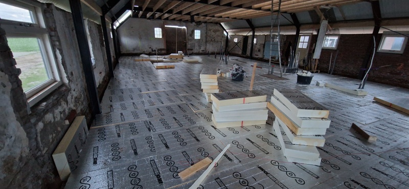

Wij gaan een betonvloer storten in onze woning.

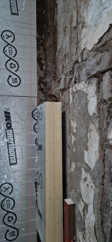

De zandlaag hebben we geïsoleerd met pir platen, nu is mijn vraag hoe isoleer ik de zijkant van de betonvloer?
Op de foto zie je wat ik bedoel om te gaan doen.
Onze nieuwe binnenmuur komt tegen deze omhoog gezette pirplaat aan op de nieuwe betonvloer, Aangezien de beton tegen deze plaat aankomt komen onze binnenmuren straks op de rand van de betonplaat kan dit?
De buitenmuur op de foto gaat nog weg en zodoende wil ik straks verder isoleren op de pirplaat naar boven toe met steenwol.
Nu mijn vragen kan de binnenmuur op de rand van de betonplaat?
En hoe vul ik de ruimte achter de pirplaat?
En hoe zit het met vocht in de spouw als ik van de pirplaat doorga met steenwol?Afbeeldingslocatie: https://tweakers.net/i/sqJ8O_GG52tpWhCdGVCDamUD-5Y=/x800/filters:strip_icc():strip_exif()/f/image/RPDAN2mznlOTzyOxbR2JrSgt.jpg?f=fotoalbum_large

Randisolatie Foam? Maar ga je de muur nu op de vloer zetten of muur op de fundering? Want als je gaat isoleren met een voorzetwand van PIR, dan moet je er wel achter ventileren - YouTube: Van binnenuit een buitenmuur isoleren | Voorzetwand isolatie PIR+GIP...

Het is aannemelijk dat de binnenmuur op de rand van je beton kan maar zonder constructieberekening kan iemand op een forum daar weinig over zeggen. Waarom ga je verder isoleren met steenwol?

Ik ga de muur op de vloer zetten
Waarom verder gaan met steenwol betere geluidsisolatie van de muur
