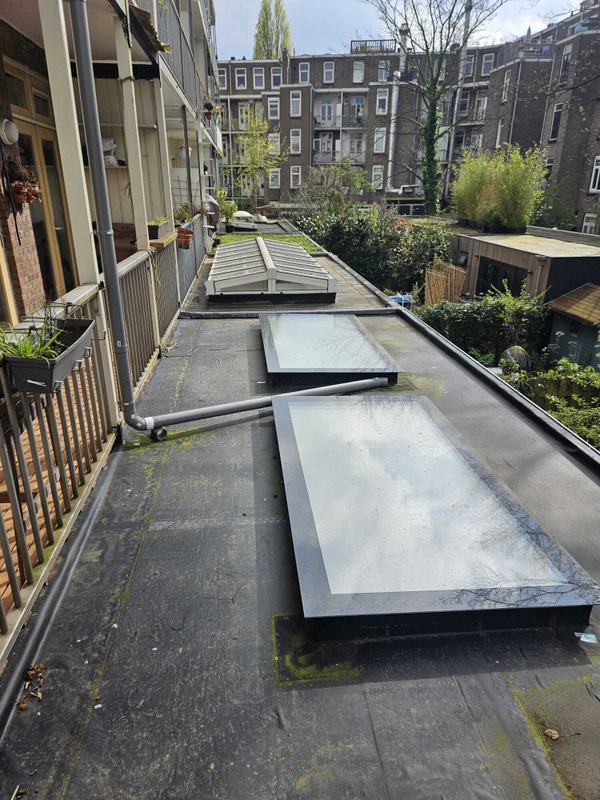

Hoi mede-tweakers,
Ik heb een uitbouw laten plaatsen door een aannemer. Nu blijft hier veel meer water opstaan dan bij alle buren(mijn benchmark. laatste foto). Bovenburen klagen over muggen, ik maak me zorgen over de lange termijn.
  • Plat dak, gebrand door aannemer
  • Afschot te zien met in de hoeken twee regenpijpen
Nu heb ik al veel gelezen op het internet, maar wil toch ook mijn eigen situatie/foto's met jullie delen.
Uiteraard zegt mijn aannemer dat dit geen kwaad kan. Sterker nog alle werkzaamheden staan op de facturen onder 'Reconstruction works'. Toen ik aangaf het dak met naam en al op een factuur te willen was dit geen probleem. Ik vroeg hem namelijk: als je achter je werk staat, waarom zou je dit dan niet doen? Zo gezegd zo gedaan.
Maar als ik over een aantal jaar een lekkage krijg, weet ik niet wat mijn rechten dan zijn conform bouwbesluit etcetera. Dat zegt immers dat er geen water op een dak mag blijven staan, of minimaal, 5 mm op een enkele plek zegmaar. Nu is de werkelijkheid natuurlijk anders. Maar er zijn grenzen met wat acceptabel is. Het dak ik 5 maanden oud, en al erg groen van het mos.

Een kleine beetje water op je dak is niet echt een probleem. De regel is dat ongeveer 5% van het dakoppervlak bedekt mag zijn met water en dat de plassen maximaal 5 mm diep mogen zijn.

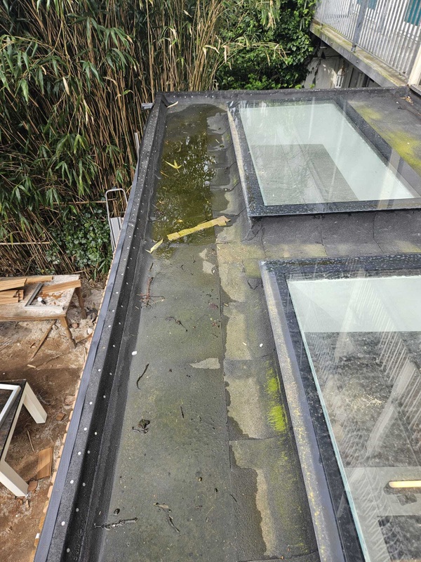

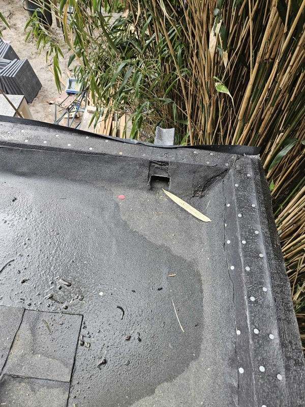

Geplakt door een aannemer geen dakdekker dus.
De toplaag brand je tot tegen de kim en dan een strook vanaf de opstand tot ca 10 cm op het dak en niet uit 1 baan zoals nu bij de uitloop.
Werken met asfaltnagels is ook zoiets, drukverdeelplaten minimaal 5 per m2 is de norm.
Als hij het dak nieuw gemaakt heeft zit er te weinig afschot in er blijft teveel water op staan, bij oude ondergrond kan je dit accepteren bij nieuw werk niet.
De brandrollen met leislag of granulaat waren uitverkocht? Dat ziet er net even wat beter uit.
Zijn die lichtstraten kant en klaar geleverd of zelfbouw?
Kortom, het is waterdicht een 6-.

Ben ik de enige die dit niks bijzonders vindt ?
Er staat amper water op. Hele dak is droog, op 1 klein plekje vlak bij de afvoer na.
En groene aanslag komt door de afgelopen periode. Is straks weg met meer zon.

Mijn dak is wel geplakt door een dakdekker, en daar blijft ook hier en daar een beetje water op staan.
Dat heeft ook te maken met het overlappen van 2 rollen bitumen, op die plekken krijg je een kleine verhoging.
Wat ik zelf kwalijker vind is dat waar de daktrims komen de onderlaag met spijkers zichtbaar is.
Dit heb ik nog nooit gezien, en ik heb toch best wel wat dakjes geplakt zien worden.
Overal word het gewoon doorgeplakt tot aan de rand, em een zinken daklijst word er overheen geplaatst.
Volgens mij heb je nu ook kans op lekkage als je afvoer verstopt zit.

Wat @FRANQ ook al aangaf de rand moet nog worden afgewerkt met een extra laag bitumen + lijst.
Dit kan echt niet zo blijven.

Inderdaad mist hier de afwerkstrook op de dakrand. Bovendien, wie zet zijn onderlaag nog vast met nagels? Dan heb je helaas een dakdekker gehad met weinig ervaring, wat je ook al aangaf, dezelfde lui deden alle klussen, ook je dak. Met een beetje wind trek je zo die dakrand los, ook al komt er nog een afdekkap op.
Maar ja, de eerste laag dakbedekking mag al tijden niet met open vuur worden aangebracht bij dakranden en opgaand werk. Beter een zelfklevende baan genomen hiervoor.
Dat beetje water is jammer maar helaas. Ik heb hetzelfde op mijn eigen uitbouw en die is toch echt door een hele goede dakdekker bekleed met bitumen. Met wat zon droogt dat wel weer.
