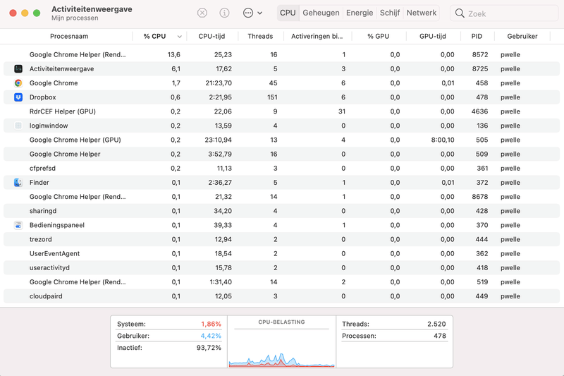

Ik heb ook de activity monitor eens geraadpleegd, maar heb geen idee hoe ik dat moet interpreteren:
Afbeeldingslocatie: https://tweakers.net/i/zpStvuVxuOXXmkWXvqR779aLXrI=/800x/filters:strip_exif()/f/image/2ca2MIICGd3lCq9cIe0yDZJr.png?f=fotoalbum_large

45-65 met normaal desktopgebruik is niet ongehoord op een Intel Mac uit die tijd. Geluidsproductie is belangrijker dan temperaturen. Wat wel opvalt is dat Chrome echt je grootste verbruiker van systeemresources is, zowel op de CPU als GPU (die in hetzelfde pakketje zitten).
Chrome op macOS is eigenlijk altijd een drama geweest en slecht geoptimaliseerd. Als je dezelfde taken in Chrome eens in Safari doet, wordt hij dan merkbaar minder warm c.q. gaat hij dan minder blazen?
