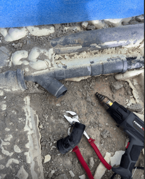

Update: Ik heb de 45° bocht proberen uit de Y bocht te krijgen door te verwarmen met een heat gun zoals voorgesteld door sommigen hierboven. Is niet gelukt. Door het verwarmen werden zowel de Y bocht als de 45° bocht soepel maar de 45° bocht is niet uit de Y bocht te krijgen. ze zijn precies in elkaar versmolten.. Ik vermoed dat de sanitair man een supersterke lijm heeft gebruikt.
Iemand een idee hoe ik dit nu kan oplossen ? nu zit ik dus met een Y bocht waar een stukje van de 45° buis in zit. Deze kan ik er niet meer uitkrijgen..

mzzz dat is niet ideaal. Persoonlijk zou ik de boel verder opengooien en een nieuw Y stuk erin zetten. denk dat je moet uitkijken dat het geen rotzooitje wordt.

Probeer aceton met een wattenstaafje goed inweken. Keer of 5 opnieuw smeren. Inweken. Dan checken of het loskomt. Dan met hittegun erop. Of heel dun mesje ertussen. Prutsen dus. Pas op aceton is licht ontvlambaar. Let op aceton tast ook pvc aan, maar beetje moet kunnen en als los is dan goed schoonmaken met lauw water.
Mocht dat niet werken dan moet y-stuk eruit. Zitten grijze stukken, dus links het y stuk zelf tm rechts naar het zwarte gelijmd of is het schuifmof?

Pijp aan binnen zijde met een los ijzerzaagblad inzagen, is lastig maar te doen , dat een aantalkeren doe, let op niet te diep zagen, ook opletten dat je niet te ver de buis ingaat, dan zijn er 2 mogelijkhgeden , teneerste binnenzijde verwarmen , maar niet te warm , dan stukje voor stukje er uithalen, niet de mof(buitenzijde van de 45 graden bocht verwarmen.)
2 met een scherpe bijtel (hout) de stukjes er uithakken.
Is altijd spannend maar te doen.
Nogmaals niet te warm maken en uitsluitend de binnenzijde.

uiteindelijk wel de 45 graden bocht eruit gekregen! Maar het lukte niet om de hoek te maken naar de douchegoot met de oplossingen die we hier bedacht hebben. Heb dus de allereerste optie terug gedaan van twee 90° bochten. Ik denk dat ik hier geen problemen mee ga krijgen gezien de heel korte afstand en het feit dat beide buizen 50mm diameter zijn.
We zullen wel zien..
