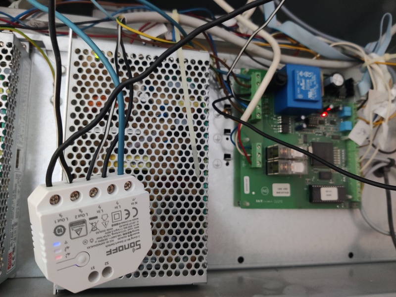

  • nickvdruit
  • Registratie: November 2019
  • Laatst online: 19-10 09:57
Vandaag geïnstalleerd, ging redelijk makkelijk al weet ik niet 100% zeker of ik het goed hebt gedaan.
Het werkt in ieder geval perfect!

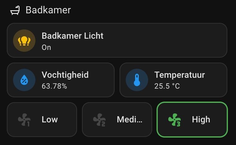

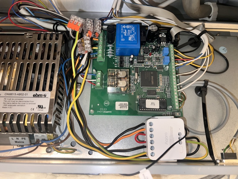

Op basis van jullie informatie zelf ook bezig geweest. :)
Ik had gekozen voor de uitvoering: Aqara Dual Relay Module T2 via zigbee.
Afbeeldingslocatie: https://tweakers.net/i/NhobnS309y1ZjAs_9l4YMwK6k0o=/800x/filters:strip_icc():strip_exif()/f/image/2lPGF6hAbrF9tw2SLbzQjO7G.jpg?f=fotoalbum_large
Werkt super!
