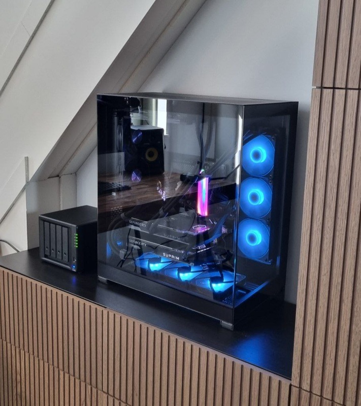

Hi,
Onderstaande PC in elkaar gezet en heeft het voor nu een week of twee echt prima gedaan, geen enkele issue, tot enkele dagen terug:

Een dag of drie geleden merkte ik al dat de PC niet goed op de aanknop leek te reageren, maar dacht dat het wellicht aan mezelf lag. Gisteren ging die vervolgens niet aan, uiteindelijk meerdere keren stroom eraf, en na een tijdje wel.
Als die aan staat is er geen enkel probleem, zowel niet onder full load, of wat dan ook. Toen die aanstond heb ik het bios geflashed naar nieuwste versie etc. Helaas dus niet geholpen.
Vandaag ging die helemaal niet meer aan. Het " aanknopje " en reset knopje op het moederbord leken even te flikkeren. Als lampjes die te weinig voeding krijgen.
Het voelt als die de kickstart niet krijgt om op te starten o.i.d. Alle fans draaien ongeveer een kwartslag als ik de stroom eraf/erop zet meer verder niets.
Grote kans dat hij zometeen weer een keer aangaat, maar ik durf hem dan vervolgens niet meer uit te zetten. Ik moet nog starten met troubleshooten. Omdat het een behoorlijk ingewikkelde build was kijk ik hier flink tegenop.
Iemand een idee?
PC in kwestie:
Afbeeldingslocatie: https://tweakers.net/i/nCmG2DIEzw-AMw5h2iA7fbka1ZE=/x800/filters:strip_icc():strip_exif()/f/image/Vy1qAzIZrcgH1gnEHizd8lS3.jpg?f=fotoalbum_large

Nou dit topic mag gesloten worden denk ik...
De hoeveelheid kabels aan de achterkant in de kast is absurd, en schijnbaar was het me ontgaan dat de moederbord voedingskabel net niet helemaal juist in de voeding klikte. Was ook erg lastig om er allemaal enigszins netjes in te krijgen.
Alles lijkt voor nu weer helemaal prima te werken!
