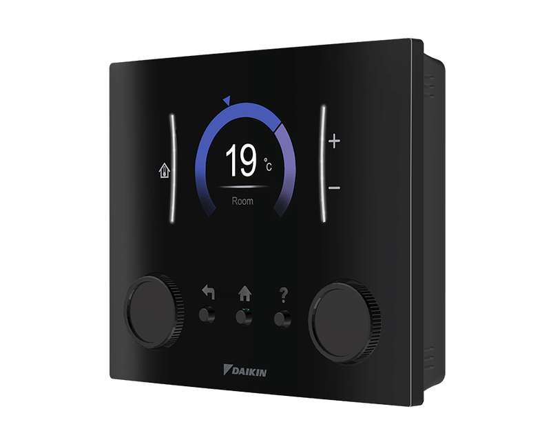

Terug naar die userinterface: daar kun je op inloggen met code 5678 bij het hoofdstuk Gebruikersprofiel.
Ik heb deze aan de muur hangen:
Afbeeldingslocatie: https://tweakers.net/i/pnPPvuYzweVSjdS3T42Wxi8hcPw=/800x/filters:strip_exif()/f/image/V55W0G7kuJ7cxt1Qn3XPoWib.png?f=fotoalbum_large
  • cvschinkel
  • Registratie: Februari 2016
  • Laatst online: 27-12-2025
MarkS90 schreef op woensdag 10 april 2024 @ 17:27:
Ja, 5678 is de installateurs code. Ik heb deze thermostaat niet. Bij mij hangen er honeywell thermostaten en vloerverwarming verdeler.
Wat doet jouw thermostaat precies? Temperatuur vd ruimte regelen, of juist van het cv water?
