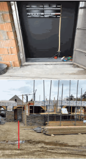

Ja er staan 2 foto's in het rapport, 1 van de meterkast en 1 van de voorkant van het huis waar je ook duidelijk ziet dat er geen materiaal/steiger staat in het gedeelte naar de meterkast toe. Er is daar 3 meter werkruimte in de breedte.
Ik snap je opmerking over spelende kinderen, alleen ze staan een prefab meterkast wel toe. Enexis vind het juist een hele mooie ontwikkeling. Dus dan zouden ze het hele principe van een prefab meterkast niet moeten toestaan.
Dit zijn de foto's die bij het rapport zaten, met in rood de trace

Tja, als ik op de pagina van Enexis kijk en zo'n pdf open, dan durf ik niet te zeggen of je voldoet:
https://www.enexis.nl/met...nen-meterkast-en-bouwkast
Zo zitten er 2 kabels achter de rode buis naar beneden, zit de eerste groepenkast niet er recht boven en ik denk ook niet op 43cm van rechts.
Qua stucwerk is het ook niet gek, stucadoors worden weleens de varkens van de bouw genoemd. Die kunnen een nieuwe aansluiting in een dag veranderen in een bende.
Het tracé is ook niet in orde, na aansluiting mag er geen zwaar verkeer meer over, als ik die bandensporen zie, dan gaat dat niet lukken. Die steigers worden ook weer opgepikt e.d.

Betreft het tracé moeten tijdens de schouw de mantelbuizen zichtbaar zijn onder maaiveld. Dit om de diepte t.o.v. maaiveld te controleren. Ook moet je als bouwer volgens mij piketjes plaatsen gedurende de bouw en deze onderhouden, maar dit weet ik niet zeker.
De eis betreft stucwerk kan ik daarentegen niet duiden, evenals het tracé dat vrij van obstakels dient te zijn. Want op de foto zie ik dat zeker. Echter wanneer de geprojecteerde sleuf niet is gemarkeerd, is het risico groter dat wanneer de aannemer van Enexis komt het tracé niet vrij is.
