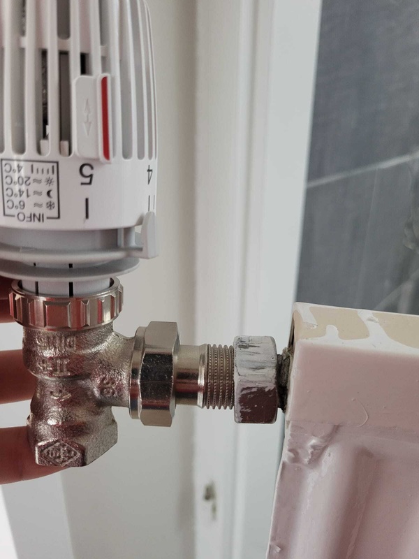

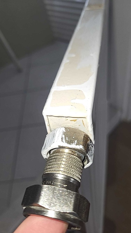

Goedemiddag,
Ik wil de radiator van de vorige bewoners aansluiten.
Helaas kom ik niet goed uit met het schroefdraad.
Mis ik een tussenstuk? In ieder geval nog tape, maar zit eerst te kijken of alles past.
Alvast bedanktAfbeeldingslocatie: https://tweakers.net/i/lTVfVakUFMizlTtZ-Zzo988xRHs=/x800/filters:strip_icc():strip_exif()/f/image/YqYZf9Tcsbp1oQLYWPE3Qj7n.jpg?f=fotoalbum_large

Het stuk schroefdraad moet met tape / teflondraad in de radiator gedraaid worden (met een radiatorsleutel). Dus de oude moet er eerst uit.
Of je moet gelukt hebben dat de huidige moer op deze radiatorkraan past, maar dat lijkt niet zo.

Thermostaatkraan omruilen voor 1 met de juiste aansluiting.

Met ^.
  • BlueKeenan
De wartel die nu aan de radiator hangt kan eruit, dan kom je dezelfde schroefdraad tegen als de nieuwe kraan.
Hoogstwaarschijnlijk kun je die met een grote inbus eruit draaien.

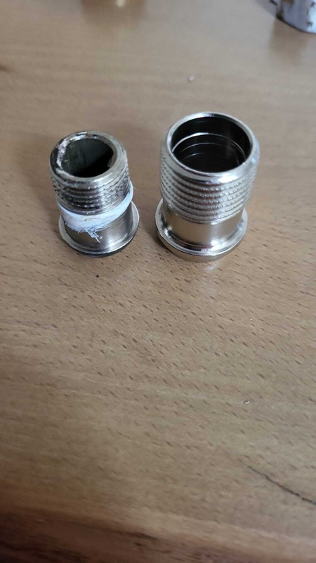

  • Middelland
  • Registratie: Oktober 2022
  • Laatst online: 02-09 11:25
Afbeeldingslocatie: https://tweakers.net/i/yPWk7dkvjG7hbjc5l_Ot6ewDpwM=/x800/filters:strip_icc():strip_exif()/f/image/z8FgEaIpOnCU3elydEkI7QNS.jpg?f=fotoalbum_large
Dank allen, wist niet dat er een tussenstuk tussen zat en dit ook nog eens een andere maat was..

Als de kraan er opkomt zoals je hem vast hebt heb je de verkeerde kraan.
De thermostaatknop moet voor een goede werking horizontaal staan. (of je moet een afstandvoeler hebben)
Ik zou die oude radiator eerst goed doorspoelen voordat je die aansluit.
