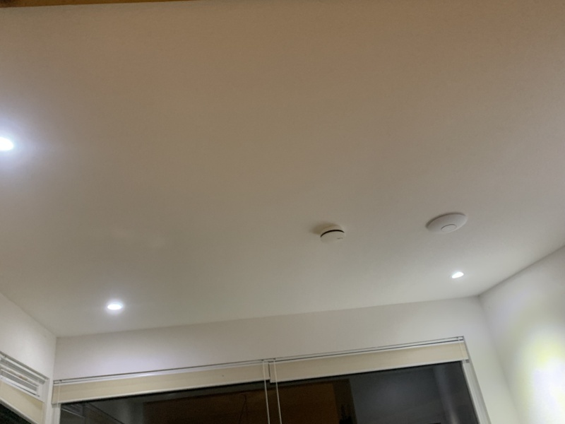

Persoonlijk storen ik en kennissen om mij heen zich totaal niet aan het design van de Ubiquiti AP's. Lijken erg op brandmelders en het licht kan worden uitgeschakeld vanuit de controller. Andere mogelijkheden zijn onder een bank, onder een bureau in het kantoor etc.
Verder is de in-wall een goed alternatief mocht je alles echt clean willen weg werken. Maar dan verlies je wel een deel vrijheid met plaatsing van AP's (bijv. ergens centraal plafond in het midden van de woonkamer.)

  • BCC
  • Laatst online: 00:08
BCC
Heel storend is relatief idd Afbeeldingslocatie: https://tweakers.net/i/LCPW5TWwXTKUOWpVoubU4GrXYb4=/800x/filters:strip_icc():strip_exif()/f/image/ZWDRftgkGGM75Up81srmgzmG.jpg?f=fotoalbum_large
