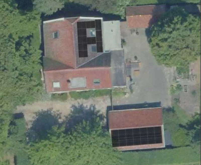

We hebben nu een 3k Wp (18x170 Wp) Solar Frontier dunne-film systeem op het zuiden van de garage liggen, deze wil ik graag noord kant verplaatst hebben, en op de zuiden nieuwe panelen.
In principe wil ik ook de oost kant van het dak van het huis vol leggen, maar dat moet denk ik toch maar even later, gezien het dak nog wat onderhoud nodig heeft.
De zuidkant van het woonhuis vind ik minder mooi om iets op te leggen, deze hou ik vrij als backup locatie.
Foto's
Afbeeldingslocatie: https://tweakers.net/i/R4MOFdClqXB8NRtdGiv3zyqr0Bk=/800x/filters:strip_icc():strip_exif()/f/image/pJSNmvwRReVl1R1Zz860finL.jpg?f=fotoalbum_large
Beschikbare (dak)ruimte
Totale afmetingen van een dakvlak van de garage is zo' n 850x360 cm.
Schaduw
Ja, twee bomen (~12 m hoog?) op de oprit, ten westen van de garage. Verder naar het westen staan bomen aan de openbare weg, ~ 20 m hoog gok ik.
(toekomst: bij het oost dak staat ook een boom van zo'n 15 meter, en bij lage zon werpt het zuid-dak schaduw op een deel van het oost dak)

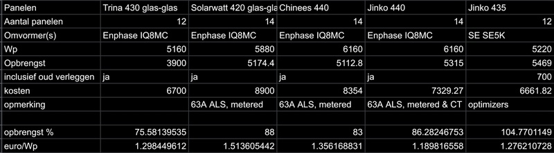

Ik heb een aantal offertes weg gelaten, gezien die ook de oostkant van het huis bevatten, en ik dit bij nader inzien nog niet wil laten doen.
Vrijwel alle offertes bieden micro-omvormers, slechts een raadt SolarEdge met optimizers aan. Dit was bij een aantal ook wel mogelijk, maar ze kwamen toch op Enphase. Ik heb ook twee offertes met een Growatt omvormer ontvangen, maar die heb ik achterwege gelaten.

Ik twijfel wat nou het beste systeem is voor mijn situatie; micro-omvormers, string met optimizers of misschien toch alleen string met twee strings en schaduwmanagement. Echter, geen enkele offerte bevat die laatste optie.
Daarnaast zou het mooi zijn als de toekomstige uitbreiding van oostdak makkelijk is. Met Enphase heb ik natuurlijk geen extra omvormer meer nodig, maar dat kost ook meer. In principe heb ik wel plek voor meerdere omvormers.

Wat ik me even afvraag, het verplaatsen van de bestaande panelen, wat wordt daarvoor berekend, en zijn alle aanbieders ook langs geweest om te kijken of alles mogelijk is wat je vraagt?
Ik zie bij de laatste aanbieder 700 euro staan voor het verplaatsen van de huidige 18 panelen, maar dat lijkt me bijna onmogelijk. Je hebt er een dag werk aan dus hoe dan.. Ik heb vandaag een offerte gemaakt voor het verplaatsen van 12 panelen, de onderconstructie moet nieuw geplaatst worden, de oude is vaak helemaal niet bruikbaar, die kosten zie ik niet terug, net als nieuwe DC bekabeling, stekkers en dergelijke.
Even los daarvan, de beste keuze zou wat mij betreft de offerte met Solarwatt zijn, en dan met Solaredge, Enphase voegt niets toe en beperkt de panelen alleen maar in hun opbrengst.
Ja, al deze partijen zijn hier op locatie geweest en achten dit mogelijk. De meeste hebben inderdaad aangegeven dat dit zonder montagemateriaal is, en dat dit er mogelijk nog bij komt als het huidige materiaal niet herbruikbaar is. Daar ben ik me dus van bewust.
Die 700 valt buiten de offerte, een "zaterdagklusje" voor een monteur O-) Natuurlijk minder garanties
Solarwatt panelen vanwege de kwaliteit en grantie neem ik dan aan? Want deze partij is wel het duurste per Wp.

Solarwatt panelen vanwege de uitmuntende kwaliteit en garanties inderdaad. Is wel wat hoger in prijs maar is ook echt Duitse kwaliteit.
Output van micro-omvormers is om te huilen, 330 Watt MAX output op een 430 - 440 Wp paneel, daar doe je het toch niet voor. En! je schaft iets aan om te gaan besparen en vervolgens koop je het duurste wat er maar is op omvormer gebied. IK kan als installateur echt niet snappen dat mensen het zelf niet zien. Een SMA of Goodwe kan de klus gewoon klaren in combinatie met de bypass diodes voor de schaduw. En, leg een paneeltje extra voor het verlies wat je hebt aan schaduw, als dat lukt.

Inmiddels heb ik een offerte met een GoodWe GW6K-DT G2 omvormer, scheelt zo'n 1000 euro met de Enphase offerte van dezelfde partij. Ik zie nu wel dat dit een oud uitlopend model is, ik zou eigenlijk de GW6000-SDT-20 moeten nemen?
Verder had ik nog ingeving voor de oude panelen die naar de noordkant van de garage verhuizen. Het idee was om de bestaande 1-fase omvormer (SolarFrontier Turbo 1P) hiervoor te blijven gebruiken. Maar ik kan ook een zwaardere GoodWe omvormer nemen, en deze panelen op de 2e MPPT aansluiten. Voordeel is dat de GoodWe omvormers een veel lagere start en MPP spanning hebben dan mijn huidige omvormer (160/180 tov 300), dus wellicht iets meer opbrengst uiteindelijk. En de nieuwe omvormer wordt sowieso al een 3-fase, dus dat verdeelt ook wat beter dan met de enkele fasse van de huidige omvormer. Ik weet nog niet wat de installateur extra zal vragen, maar als ik online kijk is het maar een paar tientjes extra voor een 8k.
Goed idee, of zie ik iets over het hoofd?
