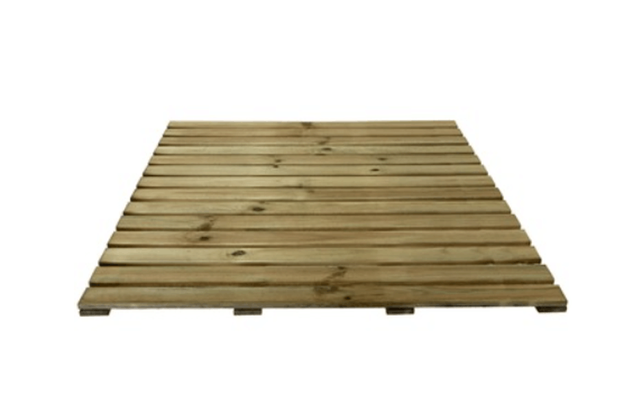

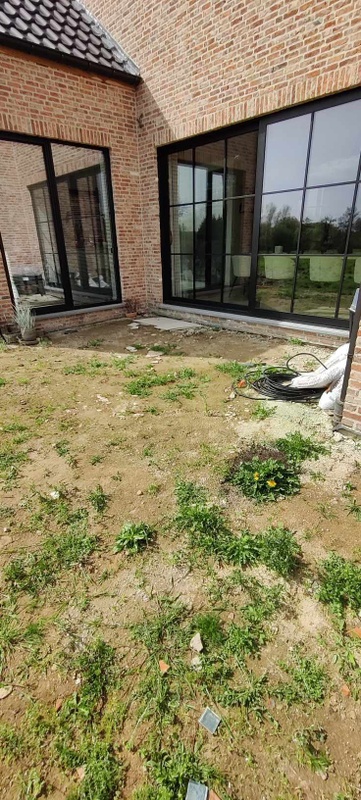

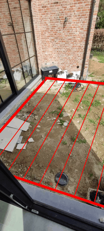

Zoals elke bij elke nieuwbouw moet er een terras aangelegd worden.
We zouden nu met zicht op de zomer een tijdelijk terras willen aanleggen die 2-3 jaar moet dienen tot het officiële terras er komt.
Wat is volgens jullie het beste om te doen en niet té veel geld kwijt te zijn?
Het gaat over ongeveer 20m² terras (de rest leggen we voorlopig kiezeltjes).
De aannemer zegt voorlopig kunstgras? maar daar ben ik geen voorstander van.
Waar ik aan dacht was om een geraamte te maken met houten balken en dan te werken met houten tegels van 100x100 (zie foto's).
iemand tips & tricks of voorbeeldjes?

Wat is je doel over 2-3 jaar qua tuin? Een tegen tuin? Of een tuin met alleen groen?
Ze komen over een maand gazon inzaaien.
Terras kan pas over 2 jaar definitief wegens ophogingen die er zijn rond de nieuwbouw.

Verwijderd schreef op zondag 7 april 2024 @ 14:36:
Wat dacht je van 30x30 betontegels? Kaarsrecht hoeft het toch niet te liggen, want tijdelijk.
Waarom zo moeilijk doen met een enorm houten frame? Hout is duur, en het is veel werk.
Of, gewoon vast laten aanleggen wat je voor ogen hebt, maar dan alleen het terras tegen je gevel aan. Rest van de tuin komt dan wel.
Rond de nieuwbouw + nieuwbouw zelf is zeker 1 meter opgehoogd. alles moet zich nog zetten en de aannemer zegt dat het de komende 2 jaar nog enkele centimeters zal zakken.
Klopt hout is duur (tegels 100x100 kost me 400 euro voor 20m² + nog het frame aan 200 euro ongeveer gok ik.
