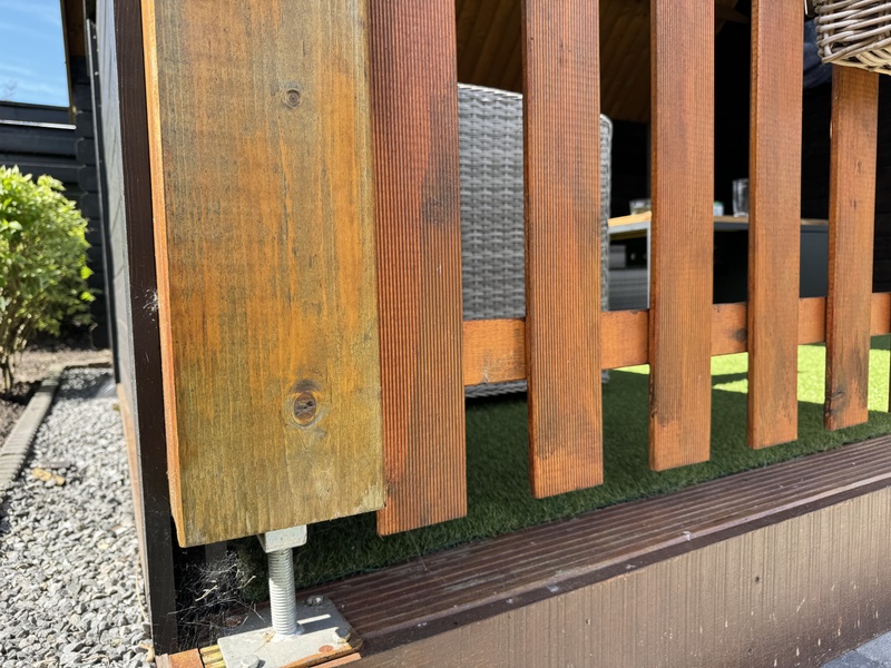

Goedemiddag allemaal,
Ik overweeg ons tuinhuis te gaan voorzien van glazen wanden om zo met een noorden wind ook lekker buiten te kunnen zitten. Glazen (schuif)wanden lijken een prima oplossing hiervoor.
Echter, de palen waar ik de U-profielen aan wil monteren staan op zogenaamde paalhouders. Tussen onderkant paal en vloer zit zo'n 15cm. Het U-profiel is natuurlijk prima te monteren, echter blijft er dan altijd een stuk open aan de onderkant wat m.i. niet de bedoeling is.
Heeft iemand hier ervaing mee, of een mooie oplossing zodat de glazen schuifwanden mooi aansluiten van boven tot beneden?
Afbeeldingslocatie: https://tweakers.net/i/99nTYSgNSz5XXZmnLCwbOLqsAv4=/800x/filters:strip_icc():strip_exif()/f/image/MBgMyWfXPDbFk7W1ypazaGxN.jpg?f=fotoalbum_large
  • jadjong
De schuifpui heeft geen profiel aan de zijkant?
  • JukeboxBill
  • Laatst online: 11:12
Houten klos met sleuf voor het draadeind eronder schroeven/lijmen.
  • M14
  • Laatst online: 17-10 11:34
M14
Een aluminium of rvs plaat laten zetten zodat het mooi om die hoek valt en op de grond aansluit.
