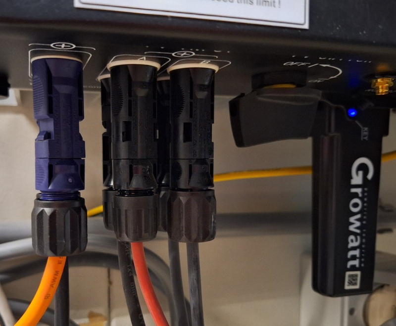

Deze week kwam een `risico inventarisatie` persoon namens de verzekering naar mijn Doe-het-zelf wiinkel.
Hij bekeek de connectoren onder de omvormer, en zij dat hij een scoop 12-keuring nodig vond omdat de moeren (van de trekontlasting) niet allemaal even vast waren aangedraaid.
Afbeeldingslocatie: https://tweakers.net/i/-NUiL_6-Mnd0FbPqXi5qs_25LKk=/800x/filters:strip_icc():strip_exif()/f/image/lOMlKjUcXzeCfYdDmwqnb5yN.jpg?f=fotoalbum_large
Heeft hij hier een punt?
Persoonlijk zou ik denken dat onnodig vastdraaien alleen maar extra weerstand en dus warme veroorzaakt.

Zet maar een schuifmaat op je kabels, die gele qwpk is dikker als de solar draad. Dus lijkt me het aantal slagen om aan te draaien minder. Maar ja, je kunt nu niet anders dan laten uitvoeren.

Zwart en rood voor de + zal ook wel een "dingetje" zijn geweest.
En verschillende wartels (moeren) op de mc4 stekkers lijkt erop dat het niet bij mekaar hoort

Vast is vast, bij SolarEdge optimizers zitten de moeren/wartels ook nooit helemaal aangedraaid. Maar wat @AUijtdehaag al zegt, er zijn nog wel wat anders punten die opvallen.

Verschil in stekkers is te verklaren; omdat deze als kant en klare kabels bij de GroWatt accu´s waren meegeleverd.

Mc4 sleutels werken als een soort budget ^2 moment sleutel. Visueel kun je dus niet beoordelen
En het belangrijkste deel, de krimp van de kabel in de pen kun je al helemaal niet zien… dussssss…..

Kan je de moeren gemakkelijk verder aandraaien? De oranje kabel is duidelijk anders maar de vier kabels rechts zouden allemaal even ver aangedraaid kunnen worden. Als dit mislukt is snap ik dat de persoon sceptisch is geworden over de rest van de installatie.

De stekker rechtsvoor is de orginele die bij de omvormer geleverd wordt (grotere wartel), de andere lijken staubli connectoren

Bij een scope 12 kering komt iets meer kijken dan een paar wartels, de installatie is al afkeur vanwege de dc bekabeling. Het aandraaien van wartels is uiteraard wel een ding, maar wie heeft opdracht gegeven voor de installatie van dit systeem, en is de verzekeraar van het pand vervolgens ook ingelicht en gevraagd naar de eisen die zij stellen.
Dit hoort vooraf door de installateur ook kenbaar gemaakt te worden aan de klant, een scope 12 keuring is een wezenlijk onderdeel van een zakelijke installatie.

Excuus, hij benoemd het vastdraaien, en geeft aan dat dit weerstand oplevert en warmte, dus inderdaad hij heeft het over weerstand in stroom. Even los van dat, het is al benoemd, de sleutel bedoeld voor het aandraaien is een soort momentsleutel, die kan een trekontlasting niet verder vast draaien.
Ik ga er vanuit dat dit ook is gebruikt om deze stekkers in elkaar te zetten, dus ga daar nooit aan zitten draaien. De stekker is bedoeld voor de connectie met de accu, dat is hoog voltage dc spanning, daar zijn specifieke aandraai momenten voor omschreven in de handleiding.

Ik interpreteer de uitspraak van de RIE-inspecteur als: "Ik vind dit vreemd, maar ik kan het niet beoordelen, dus moet een expert dit doen." Hij geeft niet aan dat het fout is.

@HGuijt De wartel is geen trekontlasting maar een stof en vochtdichting. De afstand zegt weinig, als is het wel een indicatie dat de verkeerde stekker/connector voor de verkeerde kabel is gebruikt. Bij een connector hoort een minimale en maximale buitendiameter van de kabel om voor een goede afdichting te zorgen. Die toegestane diameters bepaalt de connector fabrikant. Het aantal slagen voor MC4-stekkers geen gebruikelijke instructie vanuit de fabrikant. Uit mijn hoofd is het aanhaalmoment bij de meest voorkomende Stäubli/Multicontact MC4 connectoren tussen de 3,5 en 3,7 Nm.
Die oranje kabel oogt dikker, daarom is het logisch dat de ruimte groter is. En is het ook logisch dat je daar een ander type connector voor nodig hebt voor een correcte afdichting. Ondanks dat de connectoren door Growatt meegeleverd zijn, blijft cross-mating voor zonnepanelen verboden, en een verplichting vanuit NEN1010. Ook iets om op te controleren.
Geen idee hoe het cross-mating verbod (tenzij) zit met accuaansluitingen op omvormers.
