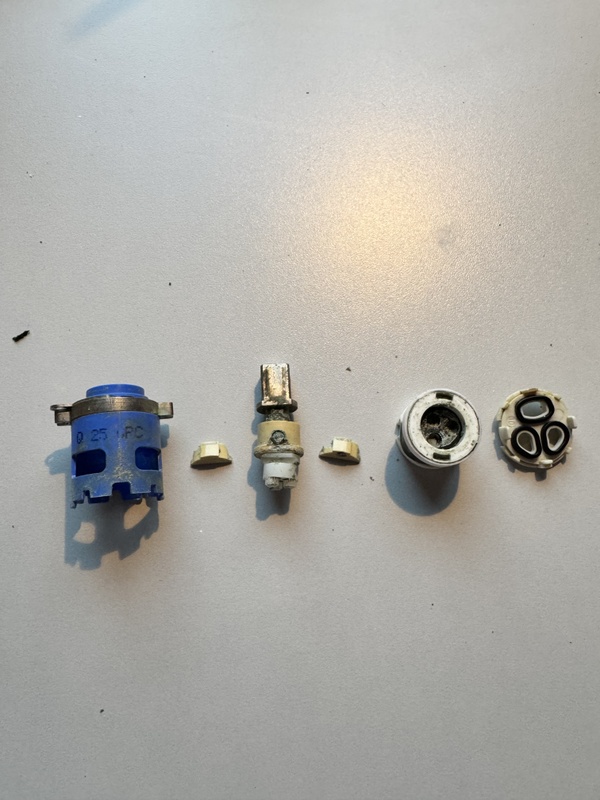

Terugkomend op mijn vorige post;

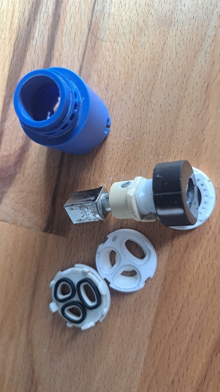

De vervangende cartidge is binnengekomen. Deze heb ik met behulp van de goede en zeer duidelijke handleiding vervangen.
Uiteindelijk bleek onze cartridge gewoon te zijn versleten en afgebroken te zijn. Dit met name door het hoge kalkgehalte in ons water.
Maar de kraan werkt weer als nieuw. Echt een aanrader! Kunnen we weer 6 jaar vooruit ;)

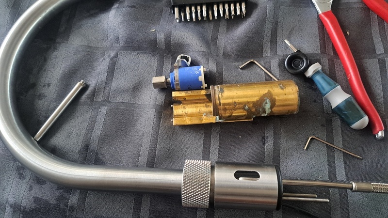

Nou ik heb hem vervangen, ging eigenlijk heel goed. Dankzij de YouTube van peet natuurlijk het kabeltje voorzichtig slopen gehad en meegenomen.
Terug in elkaar en hij werkt netjes. Warmt op. Ook kokend water maar helaas is er ergens toch iets mis gegaan. De rode ring gaat niet meer aan.

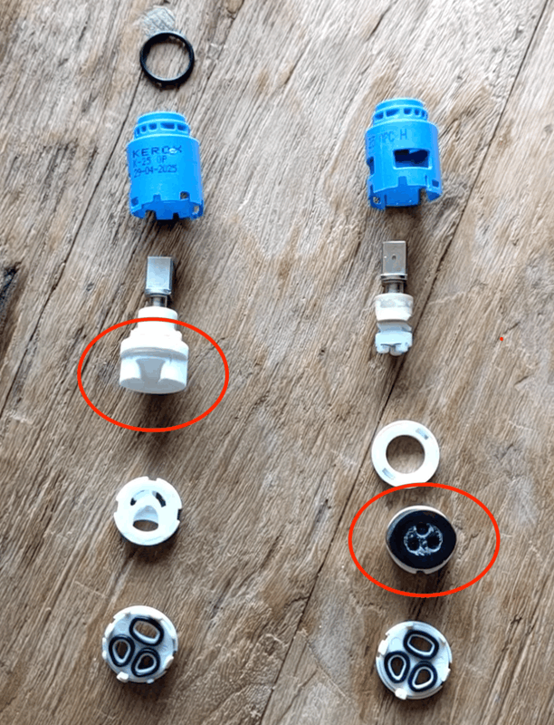

Net ook de blauwe "cartridge" vervangen. Ik kwam op Amazon.nl de "K 25 OPC" i.p.v. de "Q 25 OPC", ook van het merk Kerox, dat ook bij de Fusion service set wordt geleverd. Ze lijken sterk op elkaar, alleen zit er bij de K variant een inkeping in het asje, waardoor deze van rechtop naar zeer schuin kan. De Q variant gaat van beetje schuin aan de ene zijde naar beetje schuin naar de andere zijde.
De Quooker lijkt alleen te werken met de Q variant (was te verwachten natuurlijk) anders gaat de hendel niet helemaal lekker van horizontaal naar schuin omhoog.
Dus die K 25 OPC kan weer retour 😥. Jammer, had 40 euro kunnen schelen...

Die beweging is natuurlijk op te lossen door het bovenkantje te wisselen.

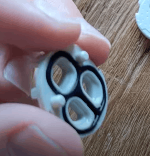

Ook ik had hier 2 kapotte cartouches liggen, dacht die kunnen ook uit elkaar:
Ik ga een K bestellen en kijken dat die bovenkant (asje) omgezet kan worden.Afbeeldingslocatie: https://tweakers.net/i/7ZamV4YFu5ElHJ9SzUvHRj7QhHw=/800x/filters:strip_icc():strip_exif()/f/image/G1RNaQdIBAE53hhU3z6OJzWw.jpg?f=fotoalbum_large
  • Tweakerbobf
  • Laatst online: 21-08 12:55

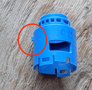

Nou het verschil in hoek zit hem in het top elementje.
Afbeeldingslocatie: https://tweakers.net/i/f1qauRGdfsa27JDaV9JeS2YlB0A=/x800/filters:strip_icc():strip_exif()/f/image/TrpwAYb2vhJtmMqOXX7dzyP2.jpg?f=fotoalbum_large
Ook de ruimte in het plastic kapje is net anders.
Grappig genoeg heb ik hier nog een kraan waar daadwerkelijk K25OPC op staat maar dus ook dat andere bovenkantje.
Je kan de onderkant er makkelijk uitwippen en dan gewoon het bovenste stukje van de oude overzetten.

Voor degene die een voor 2016 model hebben en de cartridge willen vervangen, bij mij is het (vrij eenvoudig) gelukt.
Ik heb de Hornbach cartridge gekocht: https://www.hornbach.nl/p/cartouche-25-mm-gesloten/10063978/
Die lijkt enorm op de originele Quooker cartridge. Dit is de inhoud:
Afbeeldingslocatie: https://tweakers.net/i/8lGJMqGZZ2UHiu2YZFO4W8VEuY4=/x800/filters:strip_exif()/f/image/3Q9zdFqCpi6nvMszkcUIR54Q.png?f=fotoalbum_large
Links de Hornbach versie en rechts de Quooker versie.
Het rood omcirkelde onderdeel is voornamelijk "anders". Deze kan je overzetten van je originele.
Daarnaast heeft de Quooker versie een soort palletje aan de zijkant waardoor hij niet kan roteren. Zie foto:
Afbeeldingslocatie: https://tweakers.net/i/UUb8X30gTxOuDo_TrE2zEhTObEs=/fit-in/4000x4000/filters:no_upscale():strip_exif()/f/image/ui4dLtCBoyF7D7ZCL4ZGKCdg.png?f=user_large
Om de rotatie te voorkomen heeft de Hornbach versie twee palletjes onderin. Deze palletjes lijken bij mijn Quooker versie verwijderd te zijn.
Afbeeldingslocatie: https://tweakers.net/i/usyWkeKkU2AtycUIi1KnWk8rvVs=/fit-in/4000x4000/filters:no_upscale():strip_exif()/f/image/D8xwsI67xBwBeLkPaYuhg4eD.png?f=user_large
In de kraan zitten twee uitsparingen voor deze palletjes. Maar de maat komt niet overeen met die van Hornbach. Je moet er een klein stukje van afhalen met een mesje om hem passend te maken.
Afbeeldingslocatie: https://tweakers.net/i/CqdgFtRZ3oBkHjWIwwZ1jt_H0hY=/fit-in/4000x4000/filters:no_upscale():strip_exif()/f/image/JIq0FYx1qwqYG9QNUjIyLE42.png?f=user_large
Druk de cartridge in de kraan met wat kracht, dan zie je aan de drukplekken op de palletjes waar je nog wat van af moet halen.
Let op, zorg ervoor dat hij goed aansluit voordat je de druk er weer op zet.
Bij mij werkt dit top! Ook de hendel werkt gewoon zoals normaal.
@Ivooot bedankt voor het delen van de Hornbach link!
Note:
Het lijkt mij dat die palletjes de rotatie wel een lange tijd kunnen voorkomen, maar zou kunnen dat ze het uiteindelijk begeven. Dan zoek ga ik zoeken naar een mogelijkheid om hem op een andere manier vast te zetten. Wellicht de behuizing 3D printen o.i.d.

Ik wilde even een "waarschuwingtje" geven. Mochten de "palletjes" namelijk afbreken, door intensieve rotatie van de hendel, dan zou de kraan kunnen gaan lekken vanuit de onderkant / hendel doorgang etc. Gezien de cartridge dan roteert en de water toevoer niet meer afsluit. Dus aan de oplossing zit wel een risicootje. Al zou dit waarschijnlijk enkel voorkomen wanneer je een rotatie uitvoert en dus in de buurt van de kraan bent. Maar goed, wel goed om even rekening mee te houden.
In het metaal van de kraan zit al een uitsparing voor het "palletje" aan de zijkant van de originele cartridge. Zou mooi zijn als we hier iets op kunnen bedenken (3D printen van de behuizing o.i.d.).
Daarnaast druppelt de kraan bij mij heel rustig wanneer de kraan helemaal naar koud gedraaid staat. Als ik hem hier iets van afdraai dan sluit hij helemaal goed.

  • R03l
  • Laatst online: 19-11 15:13
Ik zit dus met hetzelfde probleem, alleen is die bij mij na een lange tijd stroef gaan (en insprayen met glasreiniger) uiteindelijk afgebroken:
Afbeeldingslocatie: https://tweakers.net/i/k0Gh6s9h2r0nZGj-8Nil6N8Ld2o=/fit-in/4000x4000/filters:no_upscale():strip_exif()/f/image/aK6CPnxCKbf4gVBE29zrhL6d.png?f=user_large
Afbeeldingslocatie: https://tweakers.net/i/VGsw52TR8Vv0mxJaVljJcOr1X4M=/fit-in/4920x3264/filters:max_bytes(3145728):no_upscale():strip_icc():strip_exif()/f/image/IHCKK9Rkxc3wD7UzdlP4Ibpi.jpg?f=user_large
Afbeeldingslocatie: https://tweakers.net/i/b2sw2xc0qNe_TzoeaF2gzEHSVdc=/x800/filters:strip_icc():strip_exif()/f/image/Us3UMAWJcc5XKuUKuldiSFwp.jpg?f=fotoalbum_large
Afbeeldingslocatie: https://tweakers.net/i/tM-2GvVJFt7flr4c8Ii4NTI_NZc=/fit-in/4920x3264/filters:max_bytes(3145728):no_upscale():strip_icc():strip_exif()/f/image/kXA4zriLHcX5BX9KbKcOOIxG.jpg?f=user_large
Quooker komt helaas enkel met een 'coulance' regeling om een nieuwe kraan voor een gereduceerd tarief aan te schaffen..
Iemand nog tips?
  • DeltaBlast
  • Laatst online: 15-11 13:50
R03l schreef op dinsdag 28 april 2026 @ 09:51:
Iemand nog tips?
Het blauwe gedeelte is redelijk universeel. Dus de tip is koop een nieuwe 25mm cartouche en vervang het blauwe plastic gedeelte en laat het binnenwerk gelijk (doe er nog wel even wat nieuw siliconenvet tussen).

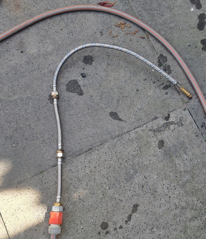

De kraan bij mij wou ineens niet meer dicht. Continue een waterstroom :(
Alles losgekoppeld en gedemonteerd en bleek inderdaad het keramische gedeelte te zijn.
Probleem gemeld bij Quooker 30-06-26 tot de dag van vandaag nog niks gehoord.
Als ik had geweten dat de service van Quooker zo slecht had ik deze nooit gekocht en een Grohe Red gekocht.
Nieuwe besteld bij Hornbach. Het binnenwerk van de nieuwe erin gezet.
Alles weer aangesloten en water kwam uit de hendel maar niet de kraan :(
Alles weer losgekoppeld en naar de lokale Hubo gereden om een andere oplossing te vinden voor het eerst testen voordat ik alles weer aansluit.
Binnenwerk van de nieuwe overgezet in de ouwe behuizing naar de tuin gelopen om te testen en kwam nog steeds uit de hendel. KAK!

Keramische gedeelte was afgebroken wat de de oorzak gaf.
Afbeeldingslocatie: https://tweakers.net/i/w1l5n3O322-ATsi5ueCzdW1TMDM=/x800/filters:strip_icc():strip_exif()/f/image/C0gb1ihqECaC6MUxqxT6RePI.jpg?f=fotoalbum_large
Flex slang gekocht van 10 - 15 en van 15 naar 1/2 met een gardena tuinslang koppeling.

Ik heb zojuist die cartouche uit elkaar gehaald en er is inderdaad een en ander gebroken, die kleine gele stukjes, zie foto.
Ik ga een nieuwe bestellen en opnieuw monteren, ik ben benieuwd!
Afbeeldingslocatie: https://tweakers.net/i/5_11tjOUTWOPdXJJy569-udPvks=/x800/filters:strip_icc():strip_exif()/f/image/Cb973G2idmQK3RbF0rhXd95f.jpg?f=fotoalbum_large

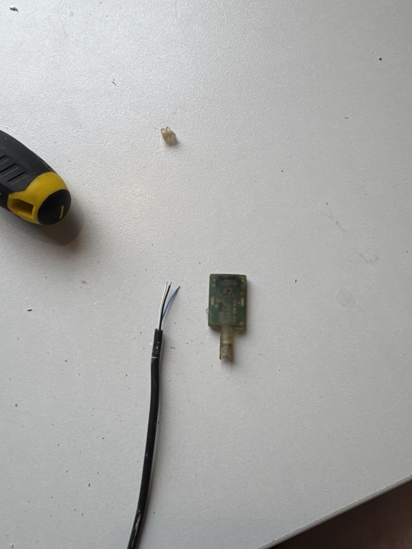

Ik heb een fout gemaakt bij demontage.. dit is het led kabeltje.. iemand iedeeen?Afbeeldingslocatie: https://tweakers.net/i/WMWeEJdWArt_JO-F_oNYyCkXUd0=/x800/filters:strip_icc():strip_exif()/f/image/54yscjbuzaLv2GlxZIXnl4fj.jpg?f=fotoalbum_large

Ben je er nog aan uit uitgekomen? En paste het bestelde onderdeel van adkokx?

Even mijn ervaring delen voor anderen met een Quooker Fusion uit de overgangsperiode rond 2015.
Bij mijn Fusion kwam de hendel voor warm/koud water volledig los. Na demontage bleek dat het asje van de cartouche uit het binnenwerk was gekomen.
Mijn kraan is geproduceerd in mei 2015 en de cartouche zelf in februari 2015. Omdat online nogal wat onduidelijkheid bestaat over het oude en nieuwe binnenwerk, heb ik via WhatsApp foto's en de gegevens naar Puurservice.nl gestuurd.
Zij bevestigden dat hun Cartridge Service Set – Fusion kranen (CHR-78 / artikel 28-1) geschikt is voor mijn kraan. De nieuwe cartouche in de set is een Kerox Q25 OPC.
De set gemonteerd, de kraan meteen goed schoongemaakt/ontkalkt en alles weer aangesloten.
Resultaat: hij werkt weer perfect.
De set kostte ongeveer €50, dus in mijn geval was repareren een stuk aantrekkelijker dan de complete kraan vervangen, ondanks dat Quooker een flinke coulancekorting op een nieuwe kraan aanbood.
Kleine tip bij demontage/montage:
Let goed op de bedrading. Schroef bij demontage eerst het schroefje van de aardedraad los en haal de zwarte kabel uit de geleider. Begeleid de kabel netjes tijdens het uit elkaar halen. Bij montage opletten dat er geen kabels plat op de bodem van het kraanhuis liggen, maar netjes door de daarvoor bestemde opening lopen.

  • Spetznaz-NL
  • Laatst online: 29-10 17:22
Ik begin er een expert in te worden 🤣
Kraan nr 2.
Afbeeldingslocatie: https://tweakers.net/i/iCepuYxwdSHTo_yKGt5tznpViqg=/x800/filters:strip_icc():strip_exif()/f/image/Y7BLiYut4nql8k7ErA9bRM1y.jpg?f=fotoalbum_large
Afbeeldingslocatie: https://tweakers.net/i/NbcBLLaWO3FssMSkfIG-VvglAGY=/x800/filters:strip_icc():strip_exif()/f/image/78wemZyuY7AzlJvtXpm9CdKB.jpg?f=fotoalbum_large

Afbeeldingslocatie: https://tweakers.net/i/qTlkSvqcgma_MHpjl6na4yigI-0=/800x/filters:strip_icc():strip_exif()/f/image/OWlZtcjxS34CSpYqNiPIeJ7W.jpg?f=fotoalbum_large
  • spok9
  • Laatst online: 18-11 21:01
spok9
Groen...
De cartridge van onze kraan heeft het vorige weekend ook begeven. Hij liep al een tijdje stroef. Helaas kon ik geen service set vinden, alleen plekken waar deze uitverkocht was en niet meer leverbaar. Ietwat chagrijnig een nieuwe kraan gekocht dus.
En toen toch even Tweakers checken en dit topic gevonden :) De webwinkel van Puur Service had ik niet gevonden, maar dankzij dit topic alsnog daar de service set voor de Fusion kraan gescoord.
Mooi de kranen kunnen fixen, nieuwe kraan weer retour d:)b
Zolang ik het zelf geloof is het goed toch?
