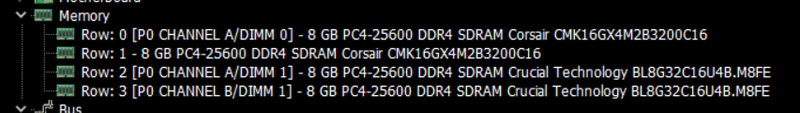

Verschillende games crashen vaak zomaar op mijn systeem, daarnaast merk ik ook trage performance, ondanks dat ik al meerdere malen windows opnieuw heb geinstalleerd. Ik heb ook geprobeerd voor memory om XMP profile in te schakelen of uit te schakelen, maar dit maakt geen verschil. Ik wil dus graag mijn CPU upgraden. Maar ik vraag mij af welke ik dan het beste kan kiezen? Is het bijvoorbeeld verstandiger om mijn moederbord ook te upgraden voor een betere socket? Ik hoor graag jullie kennis heirin ;-)
Heb ik mijn RAM geheugen wel goed geinstalleerd?
Afbeeldingslocatie: https://tweakers.net/i/E7JpybwCvEqj21jC4EyXq_jz2qI=/800x/filters:strip_exif()/f/image/kqftfcINE4XVCnu42HHbgycE.png?f=fotoalbum_large

Eerst zorgen dat je systeem stabiel is. Trek de twee modules van een merk er eens uit. Geheugenmerken/types mixen gaat bij AM4 niet altijd lekker.
Daarna kun je upgraden naar een 5600 of 5700X3D of ... :) Zorg wel dat je BIOS up to date is.
Je kunt ook je (stabiele) systeem verkopen en voor AM5 gaan.

Die processor zou snel genoeg moeten zijn om zonder crashes games te draaien maar het hangt heel erg af van hoe je je games wil draaien. Met name op welke resolutie en framerate/fps wil je kunnen gamen, en welke games speel je?
Ik kijk een beetje met een scheef oog naar het geheugen en met in het achterhoofd die crashes. 2 banks gebruiken ipv 4 zou beter zijn, maar er zitten ook nog twee verschillende kits op. Ik weet niet of dat een garantie is voor problemen maar het zou me niets verbazen als de stabiliteit al toe zou nemen met een betere geheugenconfiguratie. En dan is de vraag of een upgrade nog nodig is, maar dat hangt mede af van welke games je speelt. :)
Ik heb zojuist de Corsair modules eruit gehaald, en de Crucial modules op de juiste plek gezet volgens de moederbord documentatie. Heb daarna de game gespeeld die steeds bleef crashen (Texas Chainsaw). En ja hoor, hij doet het nu flawless. Systeem lijkt ook een stuk stabieler. Dat ik hier nooit eerder aan had gedacht ;-)
