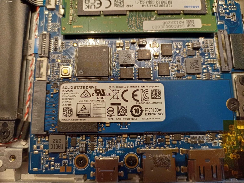

Nu er nog achter zien te komen welke behuizing ik precies nodig heb...
Afbeeldingslocatie: https://tweakers.net/i/h20NTgIsUR76hcjsBkhzPLhGcEY=/800x/filters:strip_icc():strip_exif()/f/image/L0HxmuQ2oJjG7JAkFquofFSJ.jpg?f=fotoalbum_large
Ik zie in ieder geval PCI-express.. M.2 80 mm lang. Maar welke gen etc. etc.? Maakt dat wat uit? En moet ik op NMVe letten? Heb de vergelijkingsfunctie voor HDD-behuizingen gebruikt, maar sjees... veel keuzes...
categorie: Externe HDD/SSD behuizingen
Ik zag bijvoorbeeld deze: https://gistron.com/info/...erne-ssdbehuizing-gdms013
Rondje zoeken op het net kwam ik op deze: https://www.amazon.com/Ki...p-Ultrabook/dp/B0B7HVDD3M

  • i-chat
gen maakt niet uit en heeft alleen effect op je uiteindelijke snelheid
wel maakt uit of je de juiste m2 key hebt
sommige behuizingen slikken alleen nvme's anderen alleen sata
let ook op dat sommige alleen Thunderbolt doen en andere juist alles behalve Thunderbolt
zodra je dat allemaal hebt uitgezet maakt het verder weinig uit
mijn tip zonder naar je type of serienummer te kijken is dus om een usb3.1 5/10gbit behuizing te kopen die of sata of pcie gen 3 ondersteuning heeft
voor die laatste heb ik goede ervaringen met uitvoering: Icy Box IB-1817M-C31 Grijs
verder als je van plan bent je ssd te vervangen (laatste link) zou ik eens kijken in de ssd best buy voor minder dan die 90 heb je al zeer goede 1tb ssds en kun je, als hij niet stuk is je 500gb schijfje permanent als externe schijf laten bijvoorbeeld voor het maken van backups
[ Voor 17% gewijzigd door i-chat op 07-04-2024 10:25 ]

Dank voor je antwoord. Kun je me nog vertellen wat de bedoeling zou zijn met de hersteltool op USB-stickje? Is dat het repareren van de bestaande Windows-installatie, of een nieuwe installatie doen m.b.v. een stick?
NMVe en de key, heeft dat iets met elkaar van doen?
Ik tel 5 pinnetjes op de kleine aansluiting, dat zou duiden op een M-key..
[ Voor 4% gewijzigd door DJ-Inventor op 07-04-2024 10:39 ]
