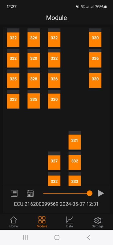

  • apverschoor
  • Laatst online: 22-09 09:03
apverschoor schreef op dinsdag 30 april 2024 @ 11:09:
De installateur heeft nieuwe omvormers gekregen van de leverancier en gaat morgen alle omvormers incl. bedrading vervangen! Weer top service, maar ondertussen balen we er allebei van!
Hopen dat het systeem straks probleemloos blijft werken.
Alles draait weer als een zonnetje ;)
Afbeeldingslocatie: https://tweakers.net/i/sMRm-R0I3aCWi8ybqlfE38I8tBg=/x800/filters:strip_icc():strip_exif()/f/image/8EkUHTnOsHjKz7R8R8LgrkTu.jpg?f=fotoalbum_large
