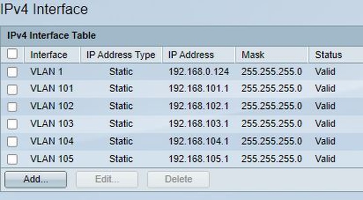

Ik heb ondertussen al verschillende vlans in de switch aangemaakt, verschillende netwerken en dhcp pools... maar de poorten vlan gewijs juist zetten zodat ik tussen vlans kan werken lukt me niet.
Verschillende vlans aangemaakt
Afbeeldingslocatie: https://tweakers.net/i/7iF1q-iDnXVWb-uzUVrdd6FCcDU=/full-fit-in/4920x3264/filters:max_bytes(3145728):no_upscale():strip_icc():fill(white):strip_exif()/f/image/bPwZ40g8xDYeSgg1yMUP5vhF.jpg?f=user_large

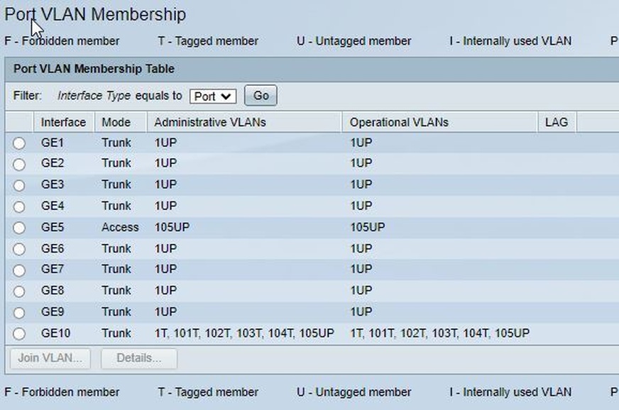

Maar dan port to vlan? (bvb vlan-105 mag enkel aan uplink naar telenet aan (poort 10)
Afbeeldingslocatie: https://tweakers.net/i/thTYxDS1tUPziY_QPvlPg9QQdzs=/full-fit-in/4920x3264/filters:max_bytes(3145728):no_upscale():strip_icc():fill(white):strip_exif()/f/image/63bNvTTyXb6n72IrdHoN4wDW.jpg?f=user_large
Afbeeldingslocatie: https://tweakers.net/i/d7FekKuPpXtNGd1_2yBxZ7vOHoU=/full-fit-in/4920x3264/filters:max_bytes(3145728):no_upscale():strip_icc():fill(white):strip_exif()/f/image/7N1MFbO0ua8F1HRmCOV0IjHJ.jpg?f=user_large

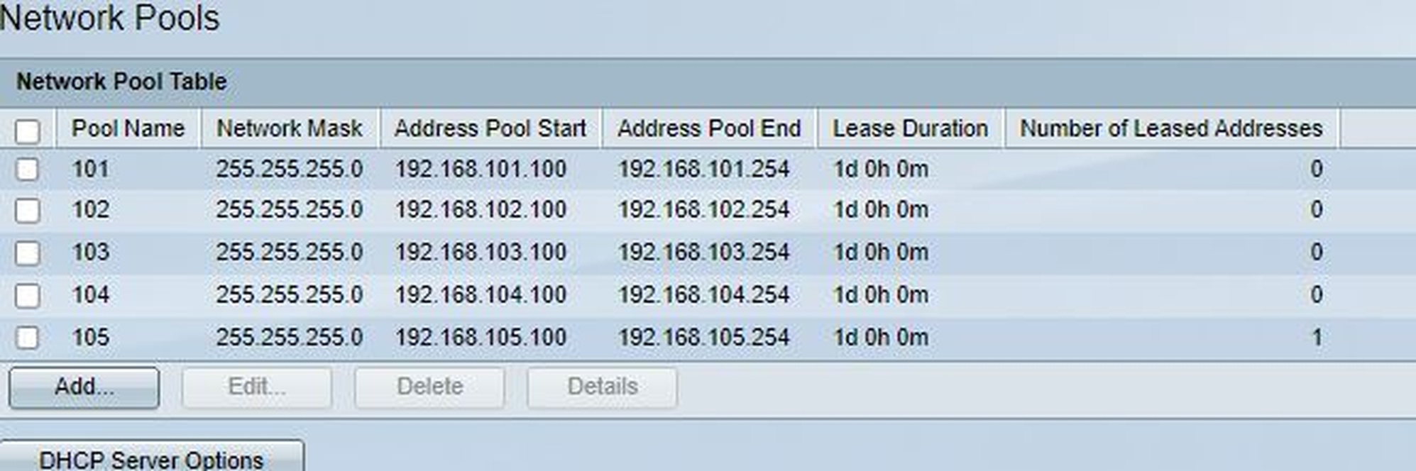

DHCP server
Afbeeldingslocatie: https://tweakers.net/i/Vw9SnhKmEgoejWEZAaZrSFE1Bq8=/full-fit-in/4920x3264/filters:max_bytes(3145728):no_upscale():strip_icc():fill(white):strip_exif()/f/image/P4RRExZ7dHvTmnss11JIyyQ2.jpg?f=user_large
Afbeeldingslocatie: https://tweakers.net/i/j-Ooe4gMfIyH9hm0-et7Jj6Kj-M=/full-fit-in/4920x3264/filters:max_bytes(3145728):no_upscale():strip_icc():fill(white):strip_exif()/f/image/gwgLg3qRAuNn7jTkLxU2pqdS.jpg?f=user_large

Je hebt nog een router nodig om al die vlans en internet met elkaar te laten praten, dat gaat met enkel deze switch en een Telenet router niet lukken.
  • ChaserBoZ_
  • Laatst online: 19-11 14:11
Precies, je moet kunnen routeren tussen de vlans, met een router die vlans ondersteunt. Ik heb daar een EdgerouterX voor van een paar tientjes, die zit tussen mijn switch en de router van mijn internetprovider.

Inderdaad, eigen router nodig en wellicht ook een provider die bridge-mode ondersteunt zodat je eigen router een publiek IP-adres krijgt.
Met Telenet als provider blijkt zo'n opstelling soms moeilijk in de praktijk om te zetten omdat ze standaard geen bridge-mode ondersteunen.

De SG300 is een layer 2 *en* layer 3 switch. Hij kan dus ook routeren waarbij je geen losse router nodig hebt. Je moet hem wel in layer 3 modus zetten, zie bijvoorbeeld https://www.cisco.com/c/e...-300-series-switches.html

TheMrH schreef op zondag 7 april 2024 @ 08:07:
Hoe komen je pakketjes dan op internet terecht?
  • TheMrH
  • Laatst online: 20-11 21:44
Door de routetabel correct te vullen. En uiteraard zorgen dat de DHCP server de juiste gateway voor je instelt.
De internet verbinding wordt verzorgd door het modem van de provider toch?
In principe kan je best veel met deze switch, maar wellicht ben je beter af om deze op layer 2 te laten en een uitgebreidere router met meer gebruikersvriendelijke interface inclusief firewall te gebruiken.
