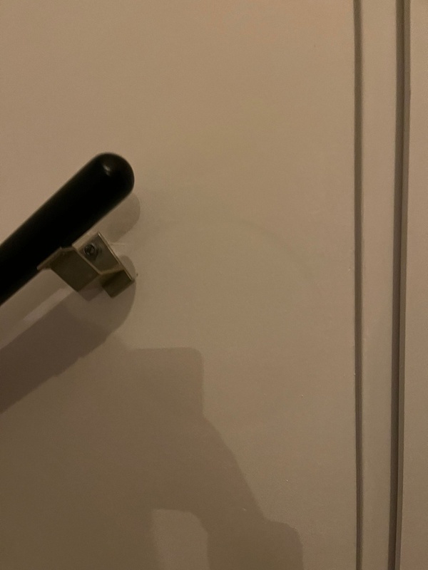

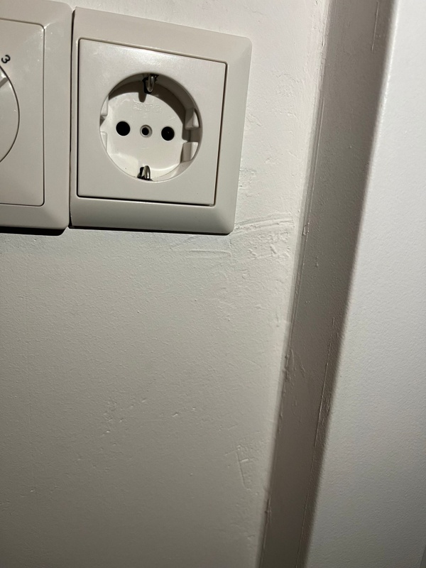

Beste Tweakers,
Ik heb wat oneffenheden in het stucwerk ziten. Die wil ii graag strak maken (zie foto)
Mijn vraag is, hoe kan ik dit het beste strak maken?
Ik zat zelf te denken om het met lichte korrel op te schuren, dan met Knauf renoband in smeren en met plamuurmesje vlak maken en daarna weer overwchilderen.
Wat denken jullie? Hebben jullie een goede manier om dit strak te krijgen?
Daarnaast zag ik net een soort rondje op de muur, als je goed kijkt op de foto zie je hem zitten. Iemand enig idee qat dit kan zijn?

  • Draakje5
  • Laatst online: 17:52
Lijkt me uitstekend. Wel nog even lichtjes schuren evt na aanbrengen van de renoband.

Schuren met schuurgaas, wat fix n finish erop met een grote troffel, weer schuren met gaas en dan een kwastje erover.
Al zou ik me zelf meer storen aan die afgezaagde wcd naast de perilex :+

Die cirkel kan van een rozet van een eerdere leuningsteun zijn.

Bedankt voor de reacties!
Dat rondje zat er dus nooit, het is net gestuct en opeens komt er een rondje tevoorschijn op de muur, ik heb ook geen idee wat het kan zijn... Hoop dat als ik eroverheen ga met muurverf dat ik eroverheen kan verven.

Die cirkel lijkt me eerder op waterschade

@Thijsmans Dat is geen perilex maar een 3-standen schakelaar die je daar ziet.
  • ouweklimgeit
Thijsmans schreef op woensdag 3 april 2024 @ 23:06:
En het schroefje dat ontbreekt O-)
  • GermanPivo
  • Laatst online: 14:15
sypie schreef op donderdag 4 april 2024 @ 07:07:
Dan stoort @Thijsmans zich nog net zoveel aan de afgezaagde wcd :+
  • lexxus93
  • Laatst online: 15-07 16:27

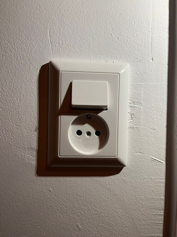

Ja die 3 standen schakelaar met stopcontact ernaast moet ik ook nog iets aan gaan doen... Iemand een idee?
Het zijn 2 bouwdozen die krap naast elkaar zitten, ik denk daarom het afgezaagde plaatje.
  • JukeboxBill
  • Laatst online: 15:31
lexxus93 schreef op donderdag 4 april 2024 @ 12:12:
Als die bouwdozen op de normale manier met de juiste onderlinge afstand zijn geplaatst dan kan je schakelaar en stopcontact vervangen door elementen van hetzelfde merk, gecombineerd in een dubbel afdekraam.
Anders die dozen ook vervangen.

De wcd is van Jung, dus om in dezelfde stijl te blijven:
Driestandenschakelaar
Afbeeldingslocatie: https://www.elektramat.nl/media/catalog/product/cache/7254b39789edebd7b7c366a3fbcd6106/J/U/JUNG_A1504-10NWW-png.png
Wcd met kinderbeveiliging (want keuken --> spatten)
Afbeeldingslocatie: https://www.elektramat.nl/media/catalog/product/cache/7254b39789edebd7b7c366a3fbcd6106/J/U/JUNG_A1520NKIWW_800x800-png.png
Dubbel afdekraam
Afbeeldingslocatie: https://www.elektramat.nl/media/catalog/product/cache/136919c23f8ae387bf327a510ef6ff54/J/U/JUNG_AS582WW-jpg.jpg
Ik zie zo snel even niet wat de afstand tussen de twee dozen moet zijn om het bovenstaande te laten passen. Je kunt natuurlijk het afdekraam bij de lokale Gamma halen, ervoor houden, en als 't niet past, terugbrengen.
Daar is het rondje mij te strak voor, bij waterschade zou ik geen strakke cirkel verwachten, maar dat zwaartekracht ook effect heeft gehad op het vormen van de plek.
Met mijn beste vliegensvlugge paint skills het contrast aangepast van de foto om de cirkel duidelijker te maken, en vervolgens een cirkel erop gezet:
Afbeeldingslocatie: https://tweakers.net/i/WUfs0loU0q4LNKClBk7tUdPsbgI=/x800/filters:strip_exif()/f/image/sgKXeypWM48eyv2U7xJkXYIH.png?f=fotoalbum_large
Alleen linksonder zit er iets een afwijking in.
Zelf zou ik bijna denken aan een bevestigingspunt voor een traplift oid (in mijn woning heeft ook zo'n soort plek gezeten van een traplift, derhalve leg ik daar de link mee)
  • marcunator
  • Laatst online: 11-08 16:07
Een plaatje 3d printen :+
Thijsmans schreef op donderdag 4 april 2024 @ 12:41:
Dubbel afdekraam
Dat is gewoon standaard schakelmateriaal, Jung AS500. Die 3 standenschakelaar is gewoon modelletje "mamoet" en past daar dus gewoon eigenlijk niet. Maar met een zaag...... :)
Ik zeg dat dat gewoon gaat passen met een Jung 3-standenschakelaar en een dubbel frame. Ze hebben nu 2x een enkel frame gedaan en verschillende merken/series gebruikt. En dat past inderdaad niet zonder zagen. Anders zou het ook wel een echte beun-uitvoering zijn. Beetje installateur of electricien maakt die gaten nog net niet blind op de juiste afstand. Je hebt er zelfs mallen voor met ingebouwde waterpas.
Er ontbreekt wel een schroefje, dus dit stopcontact is alles behalve kindveilig. Je trekt dat plastic kapje er in principe zo uit nu.
Wordt daarvoor een chemisch anker gebruikt / iets anders in de muur geinjecteerd om cellenbeton steviger te maken? Kan me voorstellen dat de zuiging dan anders wordt (dus: voorstrijk / sealer gebruiken op dat muurvlak). Gaat het trouwens alleen om een kring in de verf, of is er ook een hoogteverschil in de stuc voelbaar?

Vandaag bezig geweest met renoband, even drogen nu, schuren en dan schilderen! Lijkt goed te komen.
Voor de schakelaar zal ik is kijken voor de As500 van Jung, want wat er nu hangt is een drama.. 🤡
En voor wat betreft de cirkel.... Ik ben er nog niet uit. De muren zijn reeds gestuct en opeens komt er een rondje tevoorschijn. Joost mag het weten. Hoop dat ik er straks overheen kan verven en het dan weg is, voorgoed😂
  • Haboeri
  • Laatst online: 08:12
Die cirkel die je ziet is van het schuren van de wanden met een langnek. Waarschijnlijk heeft hij even tegen het stokeind van de leuning drager aan gezeten en daar wat langer geschuurd. Ik zie er ook een op de foto van je combinatie schakelaar, eronder namelijk. De hart op hart afstand van inbouwdozen is 71 mm. Van holle wand dozen trouwens ook👍. Wat nieuwere inbouwdozen hebben een draaibare montage ring, als de dozen niet helemaal lekker geboord zijn kan het helpen om de montage ring een kwartslag te draaien.

God wat een broddelwerk dat schakelmateriaal. Dat iemand dat een goed idee heeft gevonden..
Zsm fixen idd

Ik heb zo'n cirkel ook wel eens gehad. Wat te hard geduwd met schuren. Enige oplossing is weer een dun laagje erover en daarna met fijne korrel glad schuren lijkt me. Dit soort dingen zag ik meer toen ik het had geverfd helaas 😃
