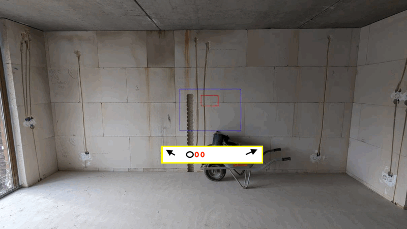

In mijn nieuwbouw woning heb ik bij de bouw rekening gehouden met het plaatsen van een TV. Ik wil de TV namelijk graag zonder zichtbare kabels of kabelgoot ophangen. Daar is een kabelgoot voor in de muur gefreesd, en daarnaast is er een loze leiding geplaatst. Ik heb gelukkig een foto gemaakt tijdens een van de kijkmomenten: Afbeeldingslocatie: https://tweakers.net/i/BwexK0If-F4OPdi8HNYazvdzUAE=/800x/filters:strip_icc():strip_exif()/f/image/H85UN5En6MqxBHNGRXEymXbr.jpg?f=fotoalbum_large. Inmiddels is deze muur netjes afgewerkt en zie je nu niks van de kabelgoot, daar zit een dun stuclaagje? voor.
Zoals te zien op de foto zit de kabelgoot direct naast de leidingen. En dit is precies het midden van de muur, waar ik ook mijn TV op wil hangen. De TV moet nog aangeschaft worden, maar ik overweeg de LG G3 65 inch met bijgeleverde mount. Hier een screenshot van de afmetingen van deze mount: Afbeeldingslocatie: https://tweakers.net/i/BRIx1LahZ2LNWzR6Vo-3at_CL5s=/x800/filters:strip_exif()/f/image/4CipXblyB7L2k3WMu3hSl8et.png?f=fotoalbum_large
Ik vrees dat dit niet gaat lukken omdat ik precies moet boren bij ofwel de kabelgoot, of de leidingen. Er zit wel een heel klein stukje wand tussen de leidingen, maar dat komt wel erg nauw en ik ben bang dat ik per ongeluk in de leidingen ga boren. Iemand nog goede ideeën?

De plaatsing van die leidingen is inderdaad niet goed over nagedacht.
Als je het echt goed wilt doen - mijns inziens - is die leidingen toch verplaatsen en de muur weer netjes afwerken met stuc/pleister. Stel dat je later een soundbar wilt ophangen, zit je weer met hetzelfde.
Dat is helaas een klus die veel tijd kost omdat stuc nu eenmaal moet drogen voordat je het weer kunt afwerken met verf.
p.s. Heeft iemand daar nu echt met een dozenboor de sleuf gemaakt? Die werd zeker per uur betaald.

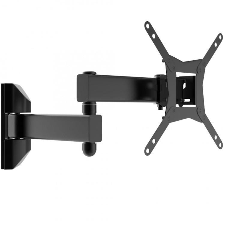

Liever gebruik ik geen multiplex montageplaat, zoals djpeterl1 zegt is dit een beugel die de TV strak tegen de muur plaatst en doe ik dat teniet op deze manier. Je hebt gelijk wat betreft de gaten boren in het meubel, het probleem hier is alleen dat ik niet weet of het meubel wel kan komen te hangen waar ik het nu voor me zie vanwege de kabelgoot. Wanneer het meubel hier is en dat is opgemeten, dan zal ik denk ik gauw een gat in de kabelgoot maken en op de juiste plekken gaatjes in het meubel maken voordat deze komt te hangen.

famschopman schreef op woensdag 3 april 2024 @ 22:37:
Dit is echt geen optie meer, de muur is inmiddels helemaal afgewerkt en geverfd. Moet er niet denken om alles open te breken. En inderdaad die sleuf is echt veel te breed, ik kan er wel 4 TV's ophangen denk ik :P

waarom print je die afbeelding van de beugel niet en plak je hem even op de muur? (wel 1 op 1 cm)
Dan weet je welke bout waar te recht gaat komen wanneer je de tv op zijn plek hangt.
Deze gaten kan je al boren en pluggen, en met een sateprikker lokaliseren nadat de muur afgewerkt is

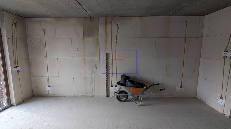

Meestal zijn de meubels breder als de tv, dus dan heb je op de hoeken altijd een plek in het meubel waar je hem vast kunt zetten, zonder dat er een leiding achter zit.
Je hebt het over een achterplaat waar je gaten in gaat maken, maar waar lopen de kabels richting je TV dan heen?
Voor de stroom kom je daar wel mee weg met platte stekkers ( https://www.onlinekabelsh...HNbjz7oGJCV0aAn4BEALw_wcB) waar je een gaatje voor maakt in je achterplaat (hoeft maar ter grootte van de dikte van de kabel te zijn)
Maar ergens zul je de buis in moeten die in de sleuf gemaakt is. Neem aan dat je niet onder bij de plint de buis in gaat. Dan zie je alsnog kabels onderaan bij het meubel. Tenzij het een meubel is tot op de grond, maar op pootjes of hangend zul je ergens in die buis voor de tv een gat moeten maken.
Of hoe zie jij het zelf voor je hoe je achter je tv kastje uitkomt vanuit die buis?
zo ongeveer even mijn teken skill's erbij gedaan. kast vastzetten in de hoeken, gat voor de kabel naar de tv en 2 gaatjes voor de stroomkabels

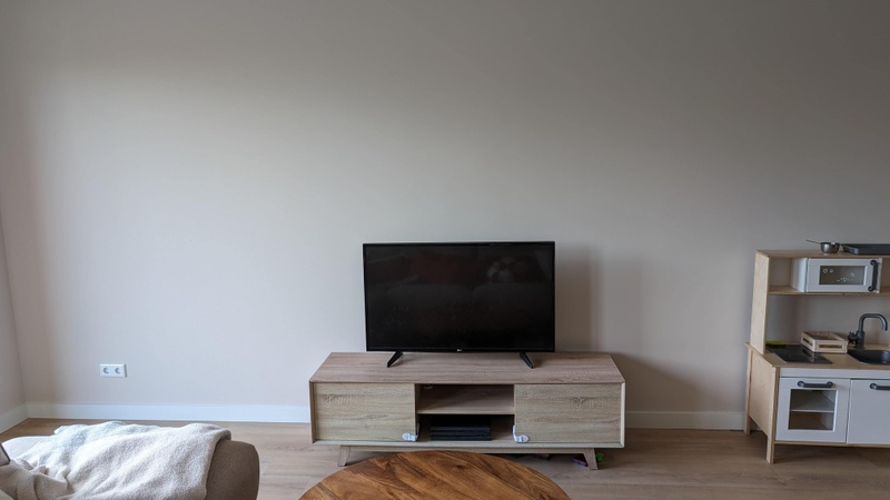

Bedankt voor alle moeite en het meedenken! Die kabelgoot zie je nu niet meer, om het wat duidelijker te maken nog even een foto van de muur nu. Dus waar nu dit tijdelijke kastje staat komen gaten naar de stopcontacten en de kabelgoot, zoals jij het aangeeft op jouw tekening. Ik voorzie dus wel wat gedoe op moment dat het nieuwe tv meubel zwevend opgehangen gaat worden, ook daar moet rekening gehouden worden met al deze ellende. Maar als ie hangt dan is in ieder geval de kabelgoot breed genoeg om ergens een gat te maken.

Een andere optie die ik nu overweeg is een verstelbare tv-beugel, die dan ingeklapt tegen de muur zit. Dan zit er wat afstand tussen het punt van bevestigen en het middelpunt van de TV. Een beetje dit idee:
Afbeeldingslocatie: https://tweakers.net/i/-5H9D29T9kKh_Yrnr-SrIGHXvWw=/full-fit-in/4920x3264/filters:max_bytes(3145728):no_upscale():strip_icc():fill(white):strip_exif()/f/image/YMKj2u9ZvNfUxkIiuLQ5OmEf.jpg?f=user_large
Maar dan moet ik er wel een kunnen vinden die echt strak tegen de muur zit, waarbij je niet de kabels ziet als je tegen de muur staat.

Het is even geleden, maar inmiddels hangt het TV meubel en is vandaag de TV bezorgd. Ik heb toch de zenuwen om alles op te hangen en vraag daarom nog 1 keer om advies. Ten eerste foto's van de huidige situatie:
Afbeeldingslocatie: https://tweakers.net/i/4FKjyDzk1NrE6VA-kuvF4xBPqXo=/800x/filters:strip_icc():strip_exif()/f/image/d7piOLLfHyecnNIrNbBhAynJ.jpg?f=fotoalbum_large
Het TV meubel hangt en ik ben met stickers en tape alles aan het uitmeten om te bepalen hoe de TV straks komt te hangen. Een close-up hiervan:
Afbeeldingslocatie: https://tweakers.net/i/1D-ONPE6DnyY0GyfdMZozaxP-1A=/800x/filters:strip_icc():strip_exif()/f/image/GEFe4T4wM6YBLPN8Hezu8iSc.jpg?f=fotoalbum_large
De 2 oranje stickers geven aan waar de elektra kabels doorheen lopen. Ik heb nu een leidingzoeker liggen, maar de nauwkeurigheid valt me wat tegen.. Hij blijft wat langer op rood staan dan ik zou verwachten met zo'n smalle PVC buis.
Paars geeft aan waar de kabelgoot zit. Dan 2 groene stickers, voor 2 mogelijke middelpunten van de TV beugel. De blauwe stickers geven de boorpunten aan voor de linker groene sticker, en de roze voor de rechter groene sticker.
De linker groene sticker is mooi precies in het midden van het TV meubel. Het heeft mijn voorkeur de TV zo op te hangen, maar het nadeel is dat de rechter boorgaten (blauw) precies tussen de 2 leidingen in zitten. Daarnaast kan ik alleen de uiterste 2 boorgaten gebruiken van totaal 6 die in de beugel zitten. Aan de linkerkant kan ik wel 4 boorgaten gebruiken, maar dan krijg je dus 4 links en 2 rechts.
Als ik de rechter groene sticker aanhoud als middelpunt, dan hangt de TV niet meer mooi in het midden. Maar het voordeel is dat ik dan wel 4 boorgaten aan beide kanten kan plaatsen. Hoewel dit nog steeds erg nauw komt, want de leiding zoeker blijft geel bij de meest rechtse boorgaten.. veel speling is er dus niet.
Nu is de vraag, is de muur nog wel stevig genoeg tussen de 2 leidingen? Er is natuurlijk voor de elektrakabels al een stuk uit en ik vraag me af wat dit met de kracht van de muur doet. Daarnaast moet ik hem dan dus ophangen met minder schroeven dan eigenlijk de bedoeling is (2 ipv 6). Ik weet niet of die dit gaan dragen?
Eerder is in het topic Fischer DuoPower 6x50 aangeraden, die heb ik hier nu liggen. Maar ik vraag me wel af of ze echt veel beter zijn dan de meegeleverde schroeven? Ze hebben sowieso een andere kop, en de meegeleverde schroeven zijn ook een klein stukje langer. Daarnaast vraag ik me af of ik, als ik de Fischer pluggen ga gebruiken, er ook sluitringen bij moet gebruiken?
Afbeeldingslocatie: https://tweakers.net/i/L_aX3Jmf5VzBCrYVJRRin1XIBrA=/800x/filters:strip_icc():strip_exif()/f/image/pA2BS9T555JueJraxNogXxHh.jpg?f=fotoalbum_large
Ik hoor graag jullie inzichten!

Als alles zo is dicht gesmeerd zou ik eerst eens vragen aan de aannemer waar de kabelgoot zit. Zodra je daarvan het begin en eind hebt is het makkelijker om de tv er naast te boren. Vast zetten kan zoals gezegd al met een paar schroeven.
  • Miezie
  • Laatst online: 08:33
Miezie
Niet te moeilijk doen...
Het ergste wat er kan gebeuren is dat je in een leiding met draad boort… die kan je fixen. Daarna is het ergste dat je wat vervelende gaten hebt.
Vertrouw dus jezelf, als het mis gaat hangt uiteindelijk je tv ervoor en moet je eventueel een kabel opnieuw trekken…. Wel even de boor in een andere groep qua stroom en stroom eraf van die groep van die leidingen.
Je kan voor meer schroeven wellicht ook altijd nog een extra gat in de beugel boren.
Spullen zijn er om na aankoop te verbouwen als je het hangend toch niet meer ziet ;).
Met de juiste pluggen is alles dragend te maken, hier hangen heel wat grotere gewichten aan gipsblokken…

Het is gelukt! Nog even een foto van het eindresultaat:
Afbeeldingslocatie: https://tweakers.net/i/VUZS9eP4GOcS7G0Q2VrcU9mbpB0=/800x/filters:strip_icc():strip_exif()/f/image/aOqYgfwl99GhjvoecNFotYai.jpg?f=fotoalbum_large
Dank allemaal voor de input. Uiteindelijk is de beugel met 4 fischer pluggen aan de wand gemonteerd, met hulp van een leidingzoeker kwam het allemaal net uit. Het lijkt stevig zat vast te zitten. Hopelijk volgt er geen update waarin het geheel van de muur is gedonderd :)
