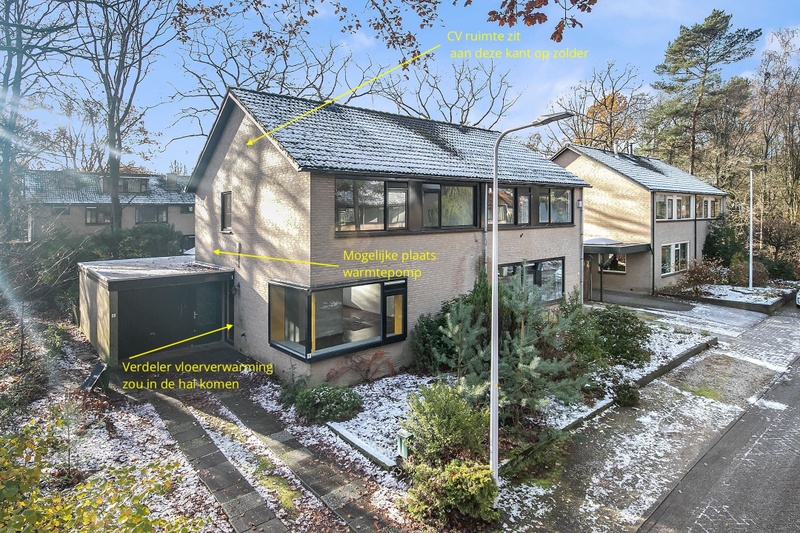

Situatie:
2-onder-1 kap uit bouwjaar 1971
Drie verdiepingen (inc zolder)
Schuin dak op noord/zuid
Garage tegen het huis aangebouwd, hout constructie

  • Eind april wordt aangelegd: 54 m² vloerverwarming over hal, woonkamer en keuken ter vervanging van de radiatoren op de begane grond. Het worden 6 groepen, verder nog onbekend kwa inregeling. Het liefst sluiten we hem in 1x goed aan op de nieuwe WP installatie.

Afbeeldingen
Afbeeldingslocatie: https://tweakers.net/i/KOxLqEmkJ8PhxhpOx9wgbk-tc3M=/800x/filters:strip_icc():strip_exif()/f/image/9rbP5f5mVe0LU6VzM4nS7Ifu.jpg?f=fotoalbum_large
Het kozijn beneden is inmiddels niet meer geel :)

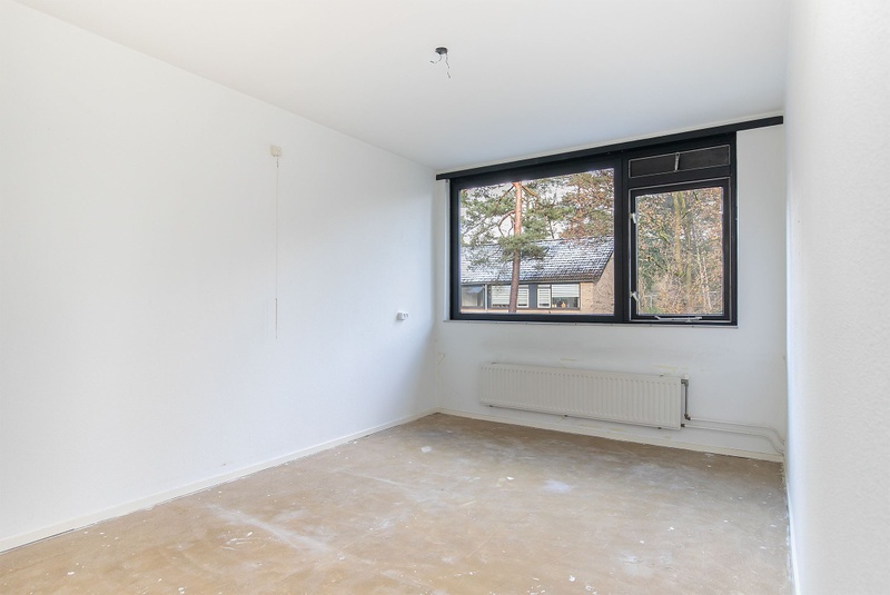

Afbeeldingslocatie: https://tweakers.net/i/3PUgV13NsC6iQ72fOCz4JpKZHVA=/800x/filters:strip_icc():strip_exif()/f/image/DpnzHGw3B3FofTeW6G2TKme3.jpg?f=fotoalbum_large
Radiator in een van de kamers boven.

Je bent op Tweakers en je hebt vloerverwarming, dus iedereen gaat sowieso full electric aanraden ;)
Het klopt dat offertes voor hybride vaak goedkoper zijn dan full-electric. Dat komt deels omdat installateurs full-electric installaties vaak onnodig complex maken met een buffervat, 2e pomp, et cetera. Maar goed, je moet sowieso soms aanpassingen aan leidingwerk doen, wat voor een kleine hybride niet hoeft. Dus dat maakt FE sowieso wat duurder.
Toch zou ik altijd FE doen. Met hybride besteed je €9000 en ben je eigenlijk nog niet klaar. In de toekomst is het beter om gas weg te doen, dat is een ding dat zeker is.
Of je een losse WPB wil of een vat, hangt vooral af van: hoe makkelijk is het om vanaf de warmtepomp leidingen naar de boiler te maken? Als dat makkelijk is, heeft een vat aan de WP als voordeel dat je geen geluid binnenshuis hebt.
Tenslotte: je kan je radiatoren gewoon parallel aan de vloerverwarming knopen. Veel zullen ze niet doen, maar als je ze toch al nooit aan had, dan is het prima toch? Als je ooit meer nodig hebt, kan je inderdaad een airco nemen of een fancoil. Of een elektrisch verwarmingselement, als je het maar heel zeldzaam gebruikt.
Oh: als je het budget-vriendelijk wil doen, moet je zo veel mogelijk zelf doen en sturen op een simpele installatie zonder buffervat. Maar uren van installateurs zijn nou eenmaal duur, en een nette installatie maken kost tijd. Dus zelf doen wat je zelf kan doen.

De verwarming boven voor goed weglaten raad ik af.
Modern bouwbesluit vind dat verblijfsruimtes op 20 graden moeten kunnen bij -10. Dat vind ik dus een deugdelijk verwarmingssysteem.
Een T10 of T11 paneelradiator, want zo oogt het ding op de foto, ga je het niet mee redden. Die doen bijna niets bij het maximum wat je de vloer in wil jagen. En de vloer wil je zonder open/meng verdeler kunnen gaan gebruiken. Dus iets anders boven zal nodig zijn.
T22 paneelradiatoren voldoen misschien met boosters... Maar die zijn al groter dan wat er nu hangt. T33 zijn echt bakbeesten.
Jaga (U)LTV kan ook, maar gaat zeker met af-fabriek DBH waarschijnlijk duurder zijn dan Vloerverwarming.
Dus ga dat eens na.
En met 100% vloerverwarming ga je alles keurig warm kunnen houden met een FE.

Boven even doorpakken nieuwe buizen en ltv radiatoren erin.
Voldoende vermogen kunnen opwekken is 1. Voldoende vermogen kunnen afgeven (bij lage temperatuur) is 2.

SolidD schreef op donderdag 4 april 2024 @ 12:05:
Wat is hier de gedachte achter, ben ik benieuwd ?
Het lijkt in onze situatie - als de WP op de garage zou kunnen - wel haalbaar om een boiler direct op de WP aan te sluiten in plaats van werken met een losse WPB.
En daarnaast, is die 7kW genoeg voor de vloerverwarming beneden én de eerste verdieping, of is het dan eigenlijk beter om nog een groter model te nemen, bijvoorbeeld 9kW?
Het belang van de radiatoren op de eerste verdieping is inmiddels wel duidelijk, dus het zal toch neerkomen op de benedenradiatoren naar of inderdaad nieuwe(re) Jaga's.
Ja ik dacht misschien ook iets te makkelijk over 'je hebt niet echt verwarming nodig op de eerste', al komt die keuze nu wel meer voort uit comfort boven dan uit regels uit het bouwbesluit. Nu nog een installateur vinden die een monoblock zo aanraden / willen installeren.
Haha ja dat paneeltje is toch goud! We hebben al meermaals rijkelijk gefantaseerd over hoe die daar terecht gekomen is. Het was een oud huurhuis, dus misschien het minimum nodige toen de huurder aangaf dat het toch niet helemaal warm genoeg werd binnen 8)7 .
Ik wilde het systeem zo simpel mogelijk houden. Daarnaast kan ik op deze manier tweemaal gebruik maken van de subsidie regeling. Ook wil ik een slimmere wpb die gebruik kan maken van dynamische tarieven. De pana is standaard niet “slim genoeg”(denk ik).

  • SolidD
  • Laatst online: 27-07 10:17
@Gramser Kun je een indicatie geven van wat de temperatuur op de eerste verdieping doet, op koude dagen (rond het vriespunt) als je boven niet bijverwarmt met de elektrakachel?
@Ronald @RemySoeters Het airco in trapgat idee is wel van de baan hier, maar dat was ons wel eerder aangeraden als 'prima' oplossing voor de 1e verdieping. Maar lijkt me inderdaad ook niet lekker of handig als de deuren daarvoor open moeten staan.
@_JGC_ Voor de boiler ben ik nog aan het kijken wat het prijsverschil is tussen WPB unit of boilervat geïntegreerd in de WP. Ik had wel de indruk dat je met losse WBP nog best wat duurder uit bent, ook als je de subsidie meerekent, maar welicht valt dit mee.
De boiler gebruiken we echt alleen voor de douche en warmwater uit de kraan boven (beneden Quooker Combi). Douchen meestal in de ochtend, als je kunt instellen op welke tijd de WP daarna aan de slag gaat voor warm water kun je daarmee ook eventueel verlies aan verwarming beperken lijkt me.

  • marcop23
  • Laatst online: 12:37
Ik vermoed dat 7kW genoeg is. Bij 40 graden cv-water heb je ca 6,6kW afgiftevermogen met 54 m2 vloerverwarming. Die radiatoren gaan wel wat toevoegen, maar niet superveel. Dus de vraag is of je 9kW wel kwijt zou kunnen.
Woonde je er al in januari? Weet je hoeveel gas je verbruikte op 9-10-11 januari?
