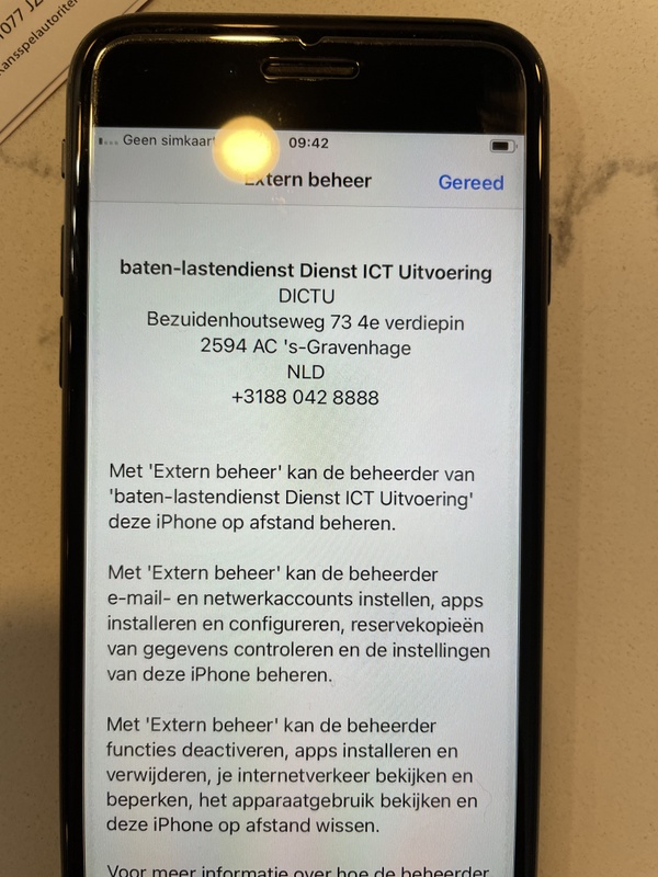

Hallo,
Onlangs heb ik een nieuwe iPhone gekocht. Mijn oude toestel (SE 2020) heb ik destijds teruggezet naar fabrieksinstellingen zoals voorgeschreven staat op internet.
Oude toestel op marktplaats gezet en deze werd vandaag opgehaald. Maar de meneer die hem heeft gekocht kon zich niet aanmelden want kreeg te zien dat de iPhone eigendom is van ‘baten-lastendienst Dienst ICT Uitvoering’. Ik zelf ben niet in dienst (of in dienst geweest) van de Rijksoverheid.
Ik heb de iPhone maar weer van hem ‘teruggekocht’ maar vind het erg vreemd dat deze melding er staat. De melding komt in beeld nadat je de taal hebt ingesteld en met een wifi netwerk hebt kunnen connecten. De iPhone heb ik in 2021 bij een telefoonwinkel in Utrecht gekocht in nieuwe staat. Ook vreemd dat ik deze melding niet kreeg toen ik de telefoon voor het eerst gebruikt heb…
Hoe kan het dat deze melding tevoorschijn komt en hoe kan ik dit oplossen?
NB: Wel vroeg iemand mij om het serienummer van het toestel. Maar hier kunnen ze niks mee toch?Afbeeldingslocatie: https://tweakers.net/i/unwzaV-77iGKMRsYO_auqhHgwb0=/x800/filters:strip_icc():strip_exif()/f/image/uuO53XuhukSkt0xcBqYO5o5L.jpg?f=fotoalbum_large
Afbeeldingslocatie: https://tweakers.net/i/TGzOGfTbRtzFXNGdxfzcUGxGIz4=/x800/filters:strip_icc():strip_exif()/f/image/xXbKiAuN5hUtxjw5Fn8DPkjC.jpg?f=fotoalbum_large

Hoe zeker ben je ervan dat de teruggekochte telefoon exact dezelfde is als de telefoon die jij hebt verkocht?
Daar zie ik alle potentie voor een scam in namelijk.

Deze telefoon wordt gewoon beheerd door DICTU. De ICT dienstverlener van aantal Ministeries.
Lijkt me niet jouw telefoon als je geen ambtenaar bent / geweest.

Heb je de serienummer nog van de telefoon die je verkocht? Want dit lijkt mij niet de zelfde iphone want dan had je dit probleem al eerder gehad.

en hoe snel was de verkoper met het melden dat het niet lukte?
want misschien is de buitenkant gewoon alleen verwisseld? (weet niet hoe snel / gemakkelijk ze dit kunnen tegenwoordig..)

Vergelijken misschien met het toestel die je terug kreeg? Wellicht heeft hij gewoon het moederbord verwisseld.

Moederbord in oude behuizing overgezet.

Je kan natuurlijk ook even het nummer bellen die in de melding staat en het verhaal uitleggen. Wellicht is de telefoon gestolen of wellicht verkocht aan een medewerker die uitdienst ging en vergeten uit de juiste tooling te verwijderen.

Dat lijkt me ook plausibel inderdaad. Is het mogelijk om het serienummer/de IMEI te bekijken voordat je in het extern-beheerscherm komt (normaal kan je dat achter de "i" op het setup-scherm doen, maar ik weet niet of dat bij een extern beheerde telefoon ook mogelijk is).

Ik zie het al: op het ‘i’tje. IMEI Nummer komt overeen met het IMEI nummer op de doos en in de factuur van mij destijds

Dat dus. Of ze hebben per abuis een verkeerd IMEI nummer ingeklopt in hun MDM tool... Of de persoon die he serienummer aan je vroeg heeft dit misbruikt. Na een reset van de iphone zal deze zich dan aanmelden op de MDM van DICTU.

iPhones kunnen alleen op afstand in een beheer systeem worden opgenomen als de desbetreffende leverancier een koppeling heeft met Apple Business Manager.
Het kan niet zomaar vanaf afstand n.a.v. een IMEI/Serienummer, om een device later op te nemen in een beheer systeem moet deze aan een MacBook worden gekoppeld en worden ingelogd met een Apple Business Manager account.
Dus misschien maar even bellen naar ''de beheerder'' van de telefoon op dit moment.

Zojuist gebeld met het nummer. Blijkt dat deze telefoon ooit gestolen is bij een Ministerie. Zie link voor krantenbericht.
Toen ik de telefoon in 2021 kocht was dit nog niet bekend en daardoor niet geblokkeerd.
https://www.omroepwest.nl...isterie-om-neef-te-helpen
Dat verhaal had ik ooit gelezen, apart om het dan nu via zo een hoek terug te lezen.
Houden ze de lock erop? Jij hebt het apparaat ten slotte ter goeder trouw gekocht lijkt mij.

Nee, de lock laten ze erop. Het is immers een gestolen toestel…

De telefoon staat onder beheer. Hij is niet als gestolen opgegeven.
Ik vermoed dat je de telefoon niet zelf na het wissen nog hebt geïnstalleerd en volledig hebt getest?

Een toestel kan geregistreerd zijn als eigendom in Apple Business Manager, maar daar hoeft niet direct een MDM-profiel aan te hangen. Een toestel registreert zich dan prima en daar merk je niets van.
Het betreffende ministerie zal in Apple Business Manager het toestel geblokkeerd hebben, waarna bij de volgende activatiepoging het toestel zichzelf blokkeert.

Het kan ook zijn dat het serienummer pas later is geregistreerd door de betreffende organisatie, bijv. na een migratie van-naar een ander MDM pakket. Achterstallige administratie bijv.
Het toestel kan 'overgenomen' zijn door een medewerker bijvoorbeeld, welke deze weer verkocht heeft aan de telefoonzaak. Als dat niet juist administratief verwerkt is, en de organisatie het serienummer toch opvoert binnen MDM, ben jij daar nu de dupe van.
Heb je al eens contact opgenomen met de betreffende organisatie? Misschien willen zij het wel rechttrekken, al dan niet intern onderzoeken hoe het kan dat jij een (oud) toestel van hen in bezit hebt gekegen.
