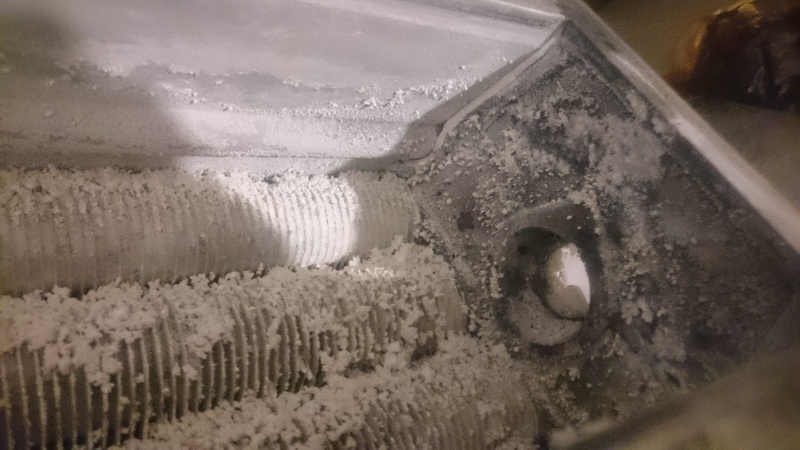

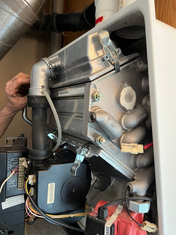

Vandaag kwam de loodgieter langs om onderhoud te doen op onze oude Nefit Ecomline HR. Oud beestje, maar volgens de vorige bewoners (huis 1 jaar geleden gekocht) "brand hij nog zeer schoon" en was hij onderhouden door een bevriende loodgieter.
De loodgieter heeft de CV ketel afgekeurd door het volgende:
Afbeeldingslocatie: https://tweakers.net/i/O37clh8CN__iemVA9C_pP82VtVc=/x800/filters:strip_icc():strip_exif()/f/image/U7KUdbURim05WEVTBiZI4gmX.jpg?f=fotoalbum_large
Aan de zijkant van de ketel zit een kijkglaasje, waarop normaal gesproken een stalen plaat zit om deze op zijn plek te houden. Nu is deze erop gekit. Volgens de loodgieter zitten daarachter vlammen, en is het een wonder dat de kit niet verbrand is en de CV ketel in de brand is gevlogen. Nu brand deze CV ketel al het hele jaar, en weet ik niet of dit nu een serieus risico is.
Enige tweakers hier die wat meer context kunnen geven en weten of dit elk moment fout kan gaan? Ik besef mij dat deze oude ketel vervangen moet worden, maar op zo'n korte termijn had ik niet verwacht.

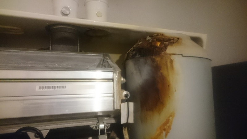

Levensgevaarlijk zo. Dit gebeurt er als het glaasje eraf gaat, ketel ook slecht onderhouden en glaasje gespongen. En dan hebben deze mensen dus nog heel veel geluk gehad.
Afbeeldingslocatie: https://tweakers.net/i/kCEVEGR71duvGwgez1lpuUmGHsk=/800x/filters:strip_icc():strip_exif()/f/image/qKCwqFI2Oq24gF3wJmosTmP6.jpg?f=fotoalbum_large
In dit geval was de oorzaak wel helder: Jaren geen onderhoud. Zie ook de resten van het kijkglaasje rechts...

Reden van de kit is meestal dat de boutjes afgebroken zijn, dan kun je geen nieuw glaasje plaatsen. \ Dan moet je uitboren en tappen (wat een k*t klusje is want geen ruimte) of het toestel vervangen. Gezien de leeftijd lijkt met dat laatste een juiste keuze.

En qua veiligheid: zolang je ontsteking en andere beveiligingen op de ketel goed werken en je de kap gesloten houdt, zal het nog wel even goed blijven gaan. Maar het is wel een accident waiting to happen, dus ik zou het zo snel mogelijk met de juiste onderdelen laten repareren, of toch je ketel vervangen.
Als de kit loslaat, komen er rookgassen met CO en CO2 uit. Dat is gevaarlijk. Die worden in principe weer met de verbrandingslucht ingezogen (gesloten kap), maar de binnenkant van je ketel is niet gemaakt voor de paar honderd graden rookgassen die er dan vrijkomen. Dus ja, dat kan de boel in de hens zetten inderdaad.

Ziet er uit als een noodreparatie.
Als dat kijkglaasje het enige is, dan kan dat worden vervangen. Waarom die monteur dat dan niet heeft voorgesteld vind ik een beetje dubieus, tenzij er meer aan de hand is.
Maar als ik goed kijk dan lijkt het bovenste boutje te zijn afgebroken? Misschien zit dat muurvast en is vervangen niet mogelijk.
Als het mijn ketel zou zijn, dan hield ik het goed in de gaten. Volgende maand is het stookseizoen afgelopen en is er tijd om een reparatiepoging te wagen.

Dat is inderdaad afkeuren.
Die glaasjes barsten nog wel eens en als je die wil vervangen breken de boutjes af.
Uitboren en opnieuw tappen.
En het rode tape op de rookgasafvoer mag ook niet.
