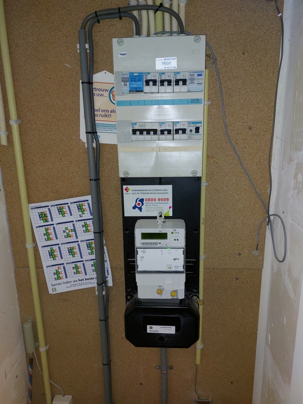

Wij zullen binnen twee jaar waarschijnlijk een full-electric warmtepomp (waarschijnlijk 1x230V) en zonnepanelen installeren. Daarvoor zal de meterkast naar 3-fase moeten. Nu was ik van plan de 3-fase alvast door Enexis te laten aanleggen zodat als de CV vervangen moet worden het een en andere niet op vertraging met de aanleg van de 3-fase hoeft te wachten. Er zal uiteindelijk ook een laadpaal bijkomen, een smarthome installatie en mogelijk een thuisbatterij.
Nu is mijn vraag, is het slim om nu alvast 3-fase te laten aanleggen om vertraging te vermijden of is het slimmer om de meterkast in een keer aan te pakken als er in toekomst sowieso aanpassingen nodig zijn om dubbele kosten te vermijden?
Een verwijzing naar het juiste topic is voor mij natuurlijk ook prima. Ik had deze specifieke vraag nog niet gevonden.
Afbeeldingslocatie: https://tweakers.net/i/ZVYcOQWErsi9kGY6z2MAAHsY2_U=/x800/filters:strip_icc():strip_exif()/f/image/umcppwp4qbG4CvJ29VQqMxC2.jpg?f=fotoalbum_large
  • squashedraven
Je kan eenvoudig een nieuwe kast (laten) ophangen geschikt voor 3 fasen en dan door Enexis om laten zetten naar 3 fasen. Als er genoeg ruimte in de nieuwe kast wordt aangehouden kan er eenvoudig een groep (1 of 3 fase) bij geprikt worden. Als je weet wat je wil qua extra groepen kun je deze ook al laten bedraden in de kast en leeg houden voor wanneer de upgrades plaats vinden. Dit is denk ik de goedkoopste optie gezien je veel kasten al voorbedraad kan aanschaffen wat weer scheelt in het uurloon lijkt me.

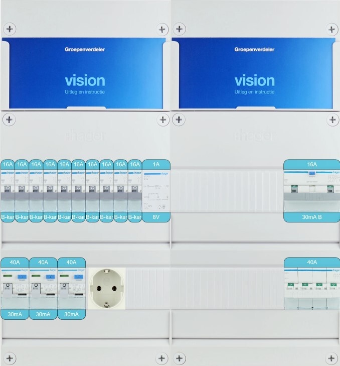

Of twee kasten naast elkaar, full electric.

Je hebt ruimte zat, dus zoals eerder vernoemd 2 kasten naast elkaar als voorbereiding is zeker een pre!
vindt 6 groepen wel echt aan de karige kant, nu je toch bezig bent laat er 10 inzetten met 3 aardlek groepen netjes elke fase 1 aardlek. gelijk beltrafo meenemen? en een DIN rail stopcontact in je meterkast?
De REM automaat kan ik niet helemaal plaatsen, waarvoor wordt deze geadviseerd?
1500 euro is niet gek iets aan de hoge kant, vraag wel even welk merk automaten ze doen, dit heeft veel impact op de kosten vandaar.

2 kasten naast elkaar is wel aan te raden of anders 1 met 3 rijen. Het gaat namelijk nogal hard qua posities, vooral met kWh meters erin.

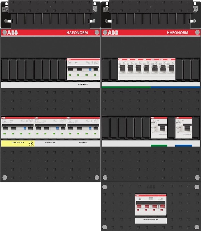

  • klump4u
klump4u
Full electric in Zuid-Limburg
En volgens mij mogen ook geen 1 fase groepen achter een 3 fase aardlekschakelaar in een nieuwe kast.
In de rechterkast zou ik de hoofdschakelaar en drie aardlekschakelaars 4 2 polig laten monteren met daarboven 12 groepen. In de linker kast kun je dan met de tijd uitbreiden met 3 fase aardlekautomaten.

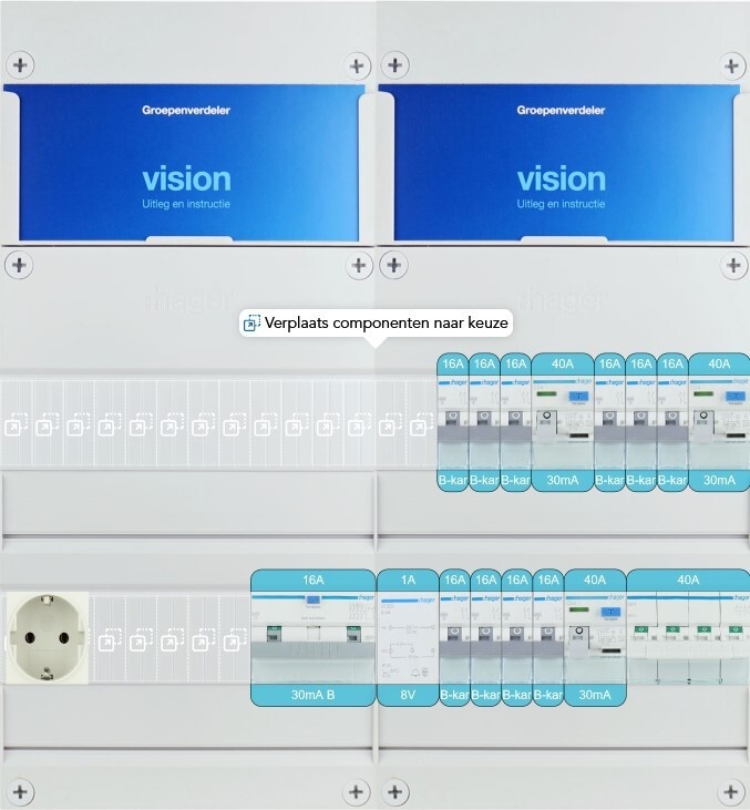

Hier full electric met alles erop en eraan.
Afbeeldingslocatie: https://tweakers.net/i/pL5Yies5MO7HpuXSUQz2UpjwzWQ=/234x176/filters:strip_icc():strip_exif()/f/image/Ro8zALFloQg7z0SAjpeRYdFF.jpg?f=fotoalbum_medium
18950Wp🌞, Atlantic 270V3💧, Pana 5J🔥. Zendure 2400AC+ 11,04kWh🔋,Hyundai Kona 64kWh 🚗, Peblar Home ⛽, Maxima MPM 7L 🥐

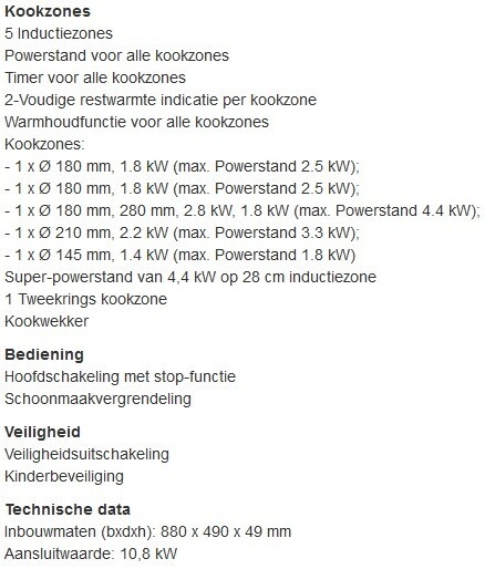

Kookplaat is de volgende:
https://www.neff-home.com...tail/product/T44T90N0/01#
https://www.123apparatuur...ctie-kookplaat/item/19937
https://media3.neff-inter...ocuments/9000309445_C.pdf

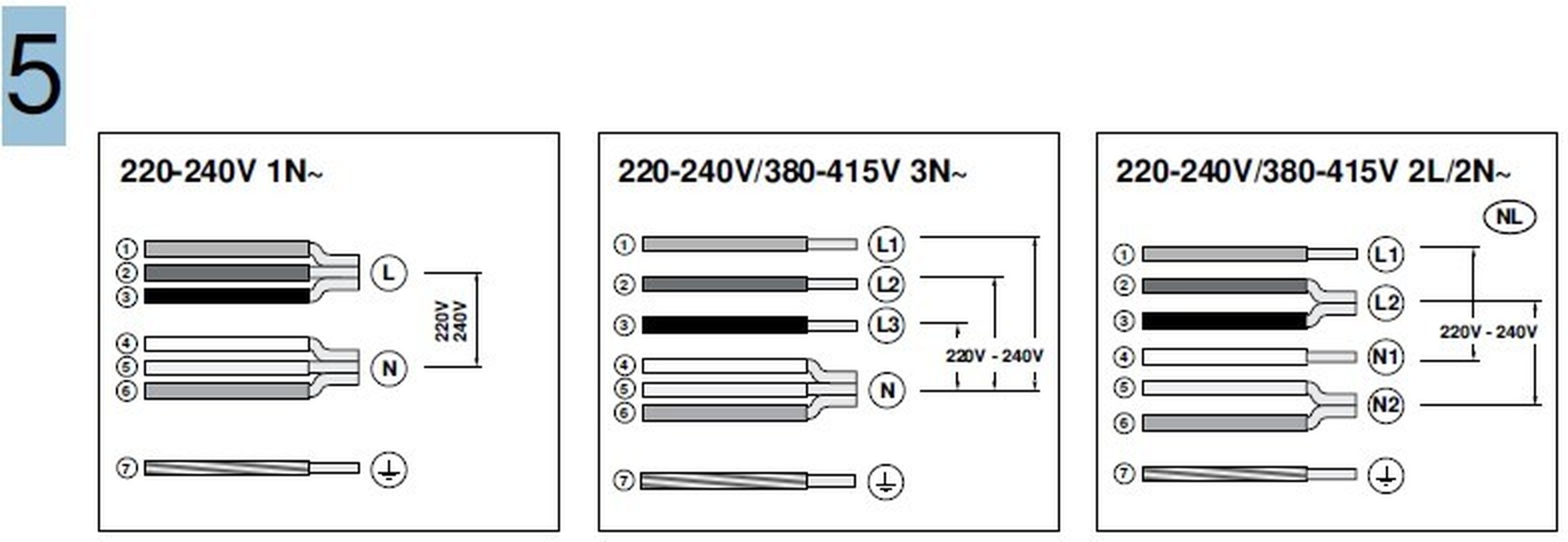

Afbeeldingslocatie: https://tweakers.net/i/d2L4T53QST5J9RL5Wp5ALfrpVfk=/full-fit-in/4920x3264/filters:max_bytes(3145728):no_upscale():strip_icc():fill(white):strip_exif()/f/image/6T2eVM6j4ogt1Bu29ayuSZyE.jpg?f=user_large
Dit staat er in die installatiehandleiding:
Afbeeldingslocatie: https://tweakers.net/i/IpUAt_6XioU1PBXY9JdGEsJkRJA=/full-fit-in/4920x3264/filters:max_bytes(3145728):no_upscale():strip_icc():fill(white):strip_exif()/f/image/71MgoyafdOfTfSVKOSJBkMU7.jpg?f=user_large
Dus lijkt op drie fase te kunnen.

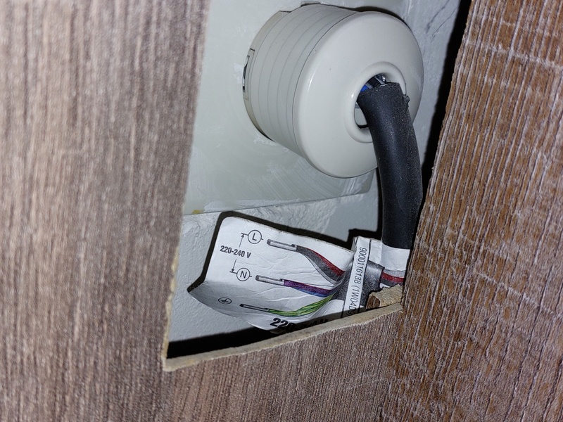

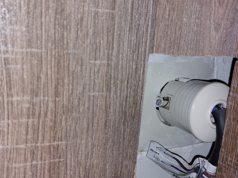

Dit is de stekker (probeer nog een wat betere foto te maken):
Afbeeldingslocatie: https://tweakers.net/i/dNwQD5dWv_me_4lbv5DdHUOSMic=/800x/filters:strip_icc():strip_exif()/f/image/LuGTexYmrmZleh2yBs1vzzwB.jpg?f=fotoalbum_large
Afbeeldingslocatie: https://tweakers.net/i/r5GkcG3ipDDiOoolMIX0-rtcGYg=/800x/filters:strip_icc():strip_exif()/f/image/qnJhsTIsbYvxELWpkyY5fdfS.jpg?f=fotoalbum_large
Geen idee of dit qua stekker en kabel al geschikt is voor 3-fase en zo niet wat er moet gebeuren om dat wel zo te krijgen, maar dat ga ik ook alvast proberen uit te zoeken.

In de rechterkast zou ik de hoofdschakelaar en drie aardlekschakelaars 4 polig laten monteren met daarboven 12 groepen. In de linker kast kun je dan met de tijd uitbreiden met 3 fase aardlekautomaten. voorwat later aardlekautomaten
Waarom zou je het zo doen? Ik wil het best van je aannemen, maar vind het ook fijn om het te begrijpen.
Of echt 3-fase nodig is, vind ik lastig te zeggen. Er komen waarschijnlijk 17 panelen op het dak (wel oost-west) van elk 450Wp. Voor de rest is het denk ik enigszins handig voor het snelladen van de EV in de toekomst en wellicht nog om met hogere vermogens de thuisaccu te laden en te ontladen. Voor mij hoeft het niet perse 3-fase te zijn, maar het leek me gezien het bovenstaande nodig, maar begrijp dat de meningen verschillen.
Als ik mijn toekomstige elektriciteitswensen/-gebruikers invoer in de ABB configurator https://hafonorm.configurator.nl.abb.com/configurator en hem de groepenkast laat configureren krijg ik dit:
Afbeeldingslocatie: https://tweakers.net/i/epaJuZv1BZ_zLo88KCiUC9WWXsE=/x800/filters:strip_icc():strip_exif()/f/image/xXa7f0VSgRnrpH3QkE2FiYPU.jpg?f=fotoalbum_large
Met 2 63A Aardlekschakelaars 2P. Dus 63A i.p.v. 40A en 2P i.p.v. 4P.

@Taxi645
Die 4 polig wat ik schreef moet 2 polig zijn, typefout mijnerzijds.
2 kasten en je kunt jaren vooruit met uitbreiding of eventueel kWh meters voor de fun, misschien ooit een nieuwe keuken met meerder zware elektra verbruikers, who knows?
Dat extra kastje voor de hoofdschakelaar hoeft niet.
Kookplaat inderdaad op 3 fase aansluiten.
Edit,
Een laadpaal heeft een eigen aardlek nodig dus daarom aardlekautomaten

Ik denk dat ik toch maar afzie van die offerte en het volgende bestel en laat aansluiten:
https://www.elektramat.nl...N1DVSNN/?build=ZS16WFLVUW
Afbeeldingslocatie: https://tweakers.net/i/cbOhqbp77iBrdxmU9_9ywyoICM4=/full-fit-in/4920x3264/filters:max_bytes(3145728):no_upscale():strip_icc():fill(white):strip_exif()/f/image/Zsj6tgQIpKUAOMO9AhqempW7.jpg?f=user_large
Komt zo op 790,- (72,- voor eigen indeling),
Dit zijn dezelfde componenten maar met hun indeling voor €718,60, maar ik vind de bovenste wel iets overzichtelijker:
Afbeeldingslocatie: https://tweakers.net/i/2TSjKq-z0M5JMLFnyrdQ-iZR5Kc=/full-fit-in/4920x3264/filters:max_bytes(3145728):no_upscale():strip_icc():fill(white):strip_exif()/f/image/ps15b6oGmwln59iN79JBFLiN.jpg?f=user_large
Dus:
- 4P Hoofdschakelaar
- 3x 2P Aardlekschakelaar
- 10x 2P Installatieautomaat
- 1x 4P 16A B-cat. Aardlekautomaat (voor fornuis 10,8 kW)
- 1x Beltrafo
- 1x DIN rail stopcontact.
Andere componenten t.b.v. zonnepanelen, laadpaal, thuisaccu etc. inpluggen en aansluiten zodra het aan de orde is. Als jullie er nog feedback op hebben laat maar weten.

  • adjego
  • Laatst online: 13-08 17:55
Taxi645 schreef op donderdag 23 mei 2024 @ 09:41:
Dus:
- 1x Beltrafo
Ik zou persoonlijk niet snel kiezen voor een stopcontact in de groepenkast zelf. Er hangen dan altijd draden voor de kast, en je hebt waarschijnlijk meer dan 1 stopcontact nodig en dan is het buiten de kast makkelijker om daar gewoon een opbouw stopcontact te hebben met meerdere aansluitingen.
