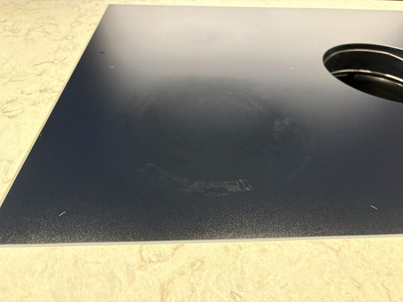

Hi Tweakers,
Iemand tips voor het verwijderen/schoonmaken van ingebrande (denk ik) kringen? Inductieplaat reiniger van HG en glasmesjes helpen niet bij deze vlekken.
Afbeeldingslocatie: https://tweakers.net/i/ve-V76knogeiR5YKpwT-v48MWBc=/x800/filters:strip_icc():strip_exif()/f/image/s0Kh7IsbOv1o8L63VkNG60CF.jpg?f=fotoalbum_large
  • Notlupus
  • Laatst online: 17-09 12:29
Zuiveringszout (baking soda) en azijn en flink schrobben. Schoonmaakazijn zou ook prima moeten gaan. Je kunt het met een scheermesje proberen ook, maar ik garandeer niet dat je plaat krasvrij blijft. Mijn keramische kan er tegen, maar wat jij hebt weet ik niet zeker.
  • 99ruud99
  • Laatst online: 16-10 22:34
Wij hebben bij een kookwinkel een inductieplaat krabbertje gehaald.
Soort scheermes met een handvat, waardoor je net als met ijs krabben zo over oppervlakte heen gaat.
Voor rest: deze kringen zijn met name kalkresten, dus een zuur zou het weg moeten kunnen halen. Enige nadeel is dat de kalk erg hard is geworden dus het moet even inwerken.
  • Leezer14
  • Laatst online: 15:38
Na een uitgebreide poetsbeurt met oa polish, is de plaat goed zichtbaar. Krasvrij, maar de vlekken blijven in zicht. Het zit niet op het glas, echt erin/eronder voor mijn gevoel.

  • ingevsv
  • Registratie: Januari 2026
  • Laatst online: 13-01 15:19
Hoi,
Ik zag je foto voorbij komen van de wazige vlekken op je inductiekookplaat.
Ik heb nu namelijk hetzelfde.
Mag ik vragen of jij de vlekken nog weggekregen hebt?
Groet, Inge Vroye

Hi, helaas zijn ze nog aanwezig. Een monteur van de keuken vroeg laatst specifiek of ik pannen van demeyere gebruikte, en dat zijn inderdaad de pannen die wij hebben thuis.

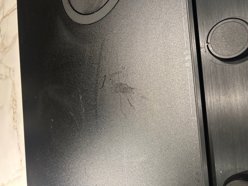

ik heb een matte versie inductie, iemand een idee hoe ik ingebrand vet verwijder? met scheermesje gaat dus niet.
Ik zal de vaatwas tablet eens proberen.

dollyking schreef op dinsdag 13 januari 2026 @ 15:52:
Ik heb ook de matte Bora en ook vlekken die ik niet weg krijg.
Is het bij jou al gelukt?
Afbeeldingslocatie: https://tweakers.net/i/da-a6sRn8IQqmJX0Fog8y9TPJvs=/800x/filters:strip_icc():strip_exif()/f/image/ff9cZbOtHoISGz8UvS51WRDk.jpg?f=fotoalbum_large
Heb zo’n officieel setje gekocht bij Bora met zo’n mesje, doekje en speciaal goedje. De plaat wordt echt prachtig schoon maar die vlek krijg ik niet weg.
Afbeeldingslocatie: https://tweakers.net/i/YUKRuyfIRwgy8GIKFiUNWrWDqcs=/800x/filters:strip_icc():strip_exif()/f/image/iJSJT551Xlsbd4TPOoNFHHqw.jpg?f=fotoalbum_large
ik denk dus dat het ingebrand vet is, het lijkt niet op een beschadiging. Ik heb de oplossing nog niet gevonden.

  • yorroy
  • Laatst online: 19:27
dollyking schreef op woensdag 14 januari 2026 @ 10:14:
Ik heb die vlek van mij, zie eerdere post, er nu toch behoorlijk uit gekregen.
Van een paar eetlepels baking soda en wat warm water een dik papje gemaakt en er op gegooid. Minuut of 10 laten intrekken en daarna eraf vegen.

Bschnitz schreef op woensdag 21 januari 2026 @ 14:25:
Snap sowieso niet hoezo niet iedereen met die siliconen onderzetters werkt op de Boras...
https://kwisine.nl/product/inductie-matjes/
Dit zijn toch ook gewoon siliconen matjes? :?
paQ's Balans Energie plugin voor FireFox (Mobile) - Balans Energie BMS uitlezen met Lilygo
  • Bschnitz
  • Laatst online: 19:30
Rick Astley schreef op woensdag 21 januari 2026 @ 15:55:
Ja, als je die dus gebruikt krijg je niks op je plaat...
Mensen halen die dingen eraf tijdens het koken 😭
Of weten niet eens dat ze bestaan....
WP: ME SUZ-SWM80VA + ERST20D-VM2D || PV: 12.000Wp || Batterij: SigenStor 12kW + 24kWh || A++++ 151m2 570m3 || Laadpaal: VoltTime One Business || Auto: Leapmotor B10 Design Pro Max 67,1 kWh

yorroy schreef op zaterdag 17 januari 2026 @ 18:51:
Ik had ook een waas/vlek op 1 pit van mijn Bosch inductieplaat die ik er niet af geboend kreeg. N.a.v. jouw tip heb ik baking soda geprobeerd en hij is inderdaad volledig weg! _/-\o_
Werken perfect, kosten geen hol en kunnen in de vaatwasser....
Inductie blijft zo al 3 jaar lang zo goed als nieuw.
Omdat een krasje meer of minder op de plaat me echt niks uitmaakt?
  • MikeyMan
  • Laatst online: 22:42
MikeyMan
Vidi, Vici, Veni
42erik schreef op donderdag 22 januari 2026 @ 09:40:
Nouja... In alle eerlijkheid...
Met een keuken van 40k is een gekraste kookplaat wel een beetje een dissonant...
  • Bschnitz
Ik heb een keuken en woonkamer in 1x loft style.
Ja dat maakt uit, extreem lelijk en makkelijk te voorkomen met €20.
Bovendien veiliger omdat de pannen niet zo schuiven.
Bovendien als je de woning wilt verkopen, staat een zo goed als nieuwe bora toch echt wel netter dan een totaal verkrachte kookplaat.
Die dingen kosten tussen de 2-4K, daar mag best €20 euro voor worden uitgegeven.
Dat is niet gek.

Bschnitz schreef op donderdag 22 januari 2026 @ 10:17:
Ik denk dat er een verschil zit tussen normale gebruikerssporen en een "totaal verkrachte kookplaat."
Als je inderdaad zo lomp met je spullen omgaat, zou ik ook wat bescherming doen... :+

  • 42erik
Dat is niet gek.
Ik zeg ook helemaal niet dat het gek is. Jij geeft aan dat je niet snapt waarom niet iedereen die matjes gebruikt. Ik geef aan dat het sommigen gewoon niks uitmaakt. Gewoon een verschil van mening, meer niet hoor :?

Ik heb de matte Pure M en had ook van die ringen. Geen van de middelen werkte tot ik de volgende heb gebruikt. https://shop.aeg.nl/koken/ovens-kookplaten-en-fornuizen/reiniging-en-onderhoud/saphirmatt-hob-cleaner-m2hcmc01/p/9029866937
5 minuten laten inwerken en afnemen
