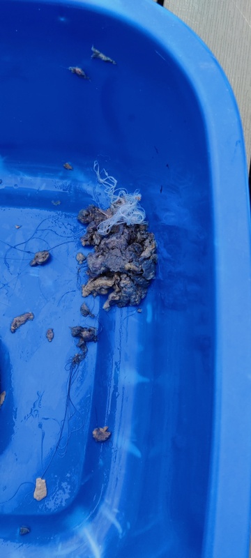

Ik heb ook recent verstopping gehad van de afvoerbuis van de wasmaschine. Uit de verstopte zwanenhals kwam veel plakkerig spul eruit. Ik vraag mij af hoe deze onstaat en nog belangrijker hoe ik deze kan voorkomen? Komt dit door gebruik van wasverzachter? Boven lees is verhaal over HG haaronstopper? Helpt deze om dit te voorkomen en hoe vaak preventief deze te gebruiken?
Minder waspoeder gebruiken.
We gebruiken veel te veel wasmiddel.
Geld ook voor een vaatwasser.
En regelmatig op hoge temp wassen.

Bedankt voor je reactie. Machine is Siemens IQ700 en doseert automatisch vloeibaar wasmiddel op basis van strepjescode op de verpakking. Volgens mij is nu 40 ml per wasbeurt. We wassen regelmatig op 40 C en 60 C (wit). Af en toe op 90 C (niet vaak) trommelreiniging. Wat ik niet snap is hoe deze troep (wat uitgehaald is) binnen 4x jaar (nieuwbouw van 2020) kon ontstaan? Ik heb gisteren avond voor de zekerheid ook HG haarontstopper in de afvoer gedaan. Verder krijg ik tips om wasverzachter niet te gebruiken maar azijn.Afbeeldingslocatie: https://tweakers.net/i/wXDZdFCxgoYpvw7uOCUmLlQFHSM=/x800/filters:strip_icc():strip_exif()/f/image/iqkki4BW5OY2UO6NCQp3f10M.jpg?f=fotoalbum_large
Edit : Wasmiddel is 35 ml per wasbeurt, trommel is 9 kg.

Bedankt voor je reactie. Machine is Siemens IQ700 en doseert automatisch vloeibaar wasmiddel op basis van strepjescode op de verpakking. Volgens mij is nu 40 ml per wasbeurt. We wassen regelmatig op 40 C en 60 C (wit). Af en toe op 90 C (niet vaak) trommelreiniging. Wat ik niet snap is hoe deze troep (wat uitgehaald is) binnen 4x jaar (nieuwbouw van 2020) kon ontstaan? Ik heb gisteren avond voor de zekerheid ook HG haarontstopper in de afvoer gedaan. Verder krijg ik tips om wasverzachter niet te gebruiken maar azijn.[Afbeelding]
Het antwoord staat hierboven al, teveel wasmiddel. Ook helpt het om echt regelmatig heet te wassen. Wij hebben witte handdoeken zodat we regelmatig heet kunnen wassen en doen er dan wat soda bij. Heet is 90+ graden.
Dit heb ik in de zwanenhals op de badkamer elke 6 tot 9 maanden. Dus 1x per 4 jaar vind ik heel erg meevallen.
Komt gewoon door haar/zeepophoping en als er eenmaal een beginnetje is, kan het hard gaan.
Gelukkig krijg jij niet in de badkamer liters afspoelwater terug op je vloer zoals ik heb van de wasmaschine. ;)
Ook niet leuk als jij dit per toeval ziet op de plafond op de 1ste verdiepeing. Daarom was ik op zoek naar oorzaak en hoe ik dit in de toekomst voorkomen kan. Verzekering gaat dit nu wel vergoeden maar ik zit niet te wachten weer op het zelfde.

Harbo schreef op maandag 6 januari 2025 @ 18:09:
Nee dat scheelt gelukkig wel bij mij.
Maar ik bedoelde meer dat als je zo'n zeepklont opbouwt in 4 jaar, dat nog best meevalt. Gevolg is heel wat minder leuk.
Bij een dedicated afvoer voor een wasmachine, zou je natuurlijk wel veel minder (geen) haarresten moeten hebben in je zwanehals. Misschien zijn de pvc-pijpen niet netjes gezaagd, of zijn er andere uitsteeksels in?
  • Harbo
  • Registratie: Oktober 2020
Dit is de zwanehals die verstopt was. Ik ben op zoek naar iets wat geschikt is om door deze hals regelmatig doorheen te kunnen. Hierboven is een rechte pvc buis van 80 cm die in zwanehals komt.Afbeeldingslocatie: https://tweakers.net/i/FXIimAbKQk4WTRFeONa8UPBTFvs=/x800/filters:strip_icc():strip_exif()/f/image/J1USoSRz4JEEitEBxlVtxxam.jpg?f=fotoalbum_large

lijm sifon vervangen voor een demontabele.
De boel afzagen en zoiets monteren . Mocht het weer verstopt zijn even los halen en schoon spoelen.
https://pvcvoordeel.nl/mc...-1-4-x-32-mm-prod/?gQT=1#
Of dit model.
https://www.elektramat.nl...&utm_medium=organic&gQT=1
Wel McAlpine als merk nemen, zijn de beste en zonder problemen.
Hierin kan je die 80 cm vertikale buis weer gewoon insteken na afzagen van lijm sifon.

Harbo schreef op woensdag 8 januari 2025 @ 11:56:
Dit is de zwanehals die verstopt was. Ik ben op zoek naar iets wat geschikt is om door deze hals regelmatig doorheen te kunnen. Hierboven is een rechte pvc buis van 80 cm die in zwanehals komt.[Afbeelding]
Zie hierboven.( was vergeten te quoten) :+
