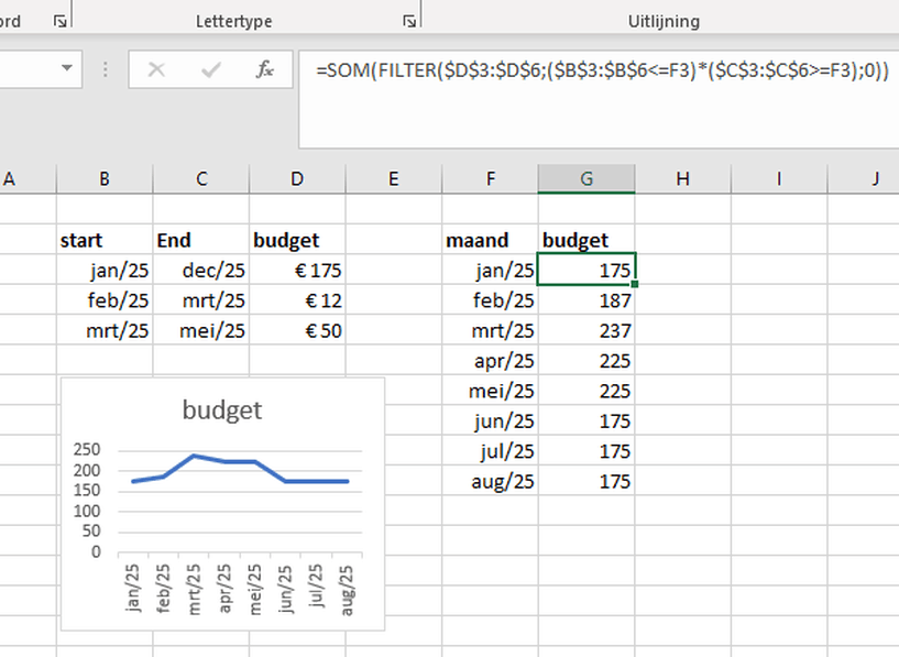

Als je je maanden effectief als maand hebt opgeslagen kan je en bijkomende tabel maken met alle maanden en daar een grafiek opzetten. Je kan dan onderstaande formule gebruiken om de totalen per maand te berekenen. (de range moet je uiteraard nog aanpassen naar waar je data staat.
=SOM(FILTER($D$3:$D$6;($B$3:$B$6<=F3)*($C$3:$C$6>=F3);0))

Teun_2 schreef op woensdag 3 april 2024 @ 09:27:
Thanks allemaal! Dit helpt en het is blijkbaar wel simpel maar niet zo snel als ik dacht. Met de uitwerking van @Teun_2 kan ik goed uit de voeten en ik lijk de data nu prima in een visualisatie te krijgen.
