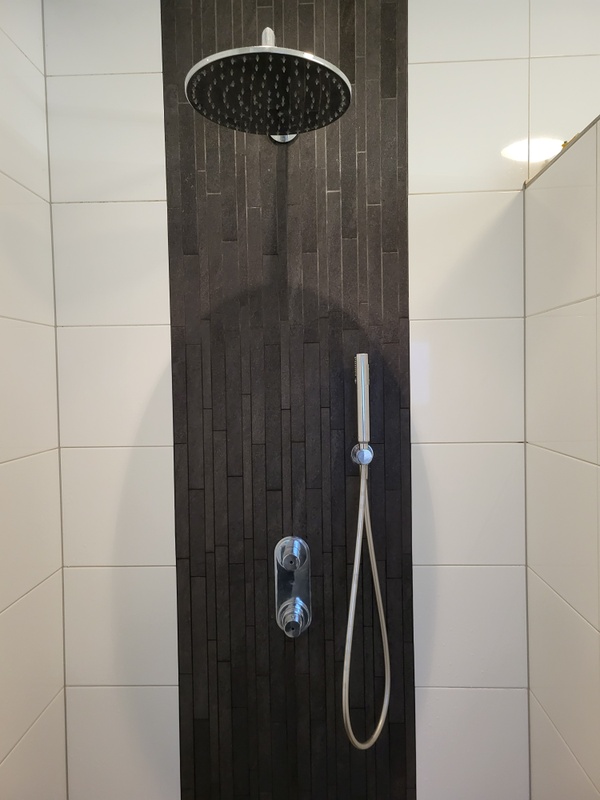

Goedenavond,

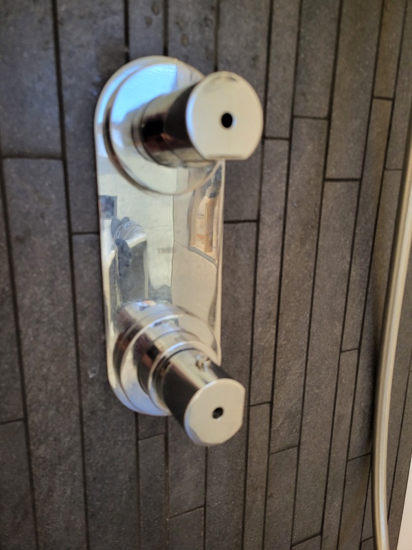

Bij deze een vraag omtrent mijn inbouw douche van het merk Tres. Ik heb geen idee welke serie dit is maar is in 2011 ingebouwd. De douche lekt (drupt) bij de knop die wisselt tussen de regendouche en de handdouche.

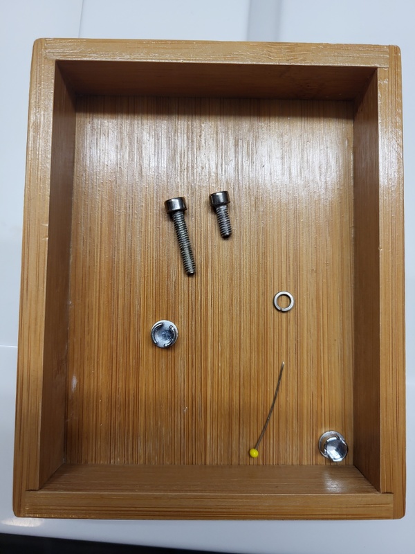

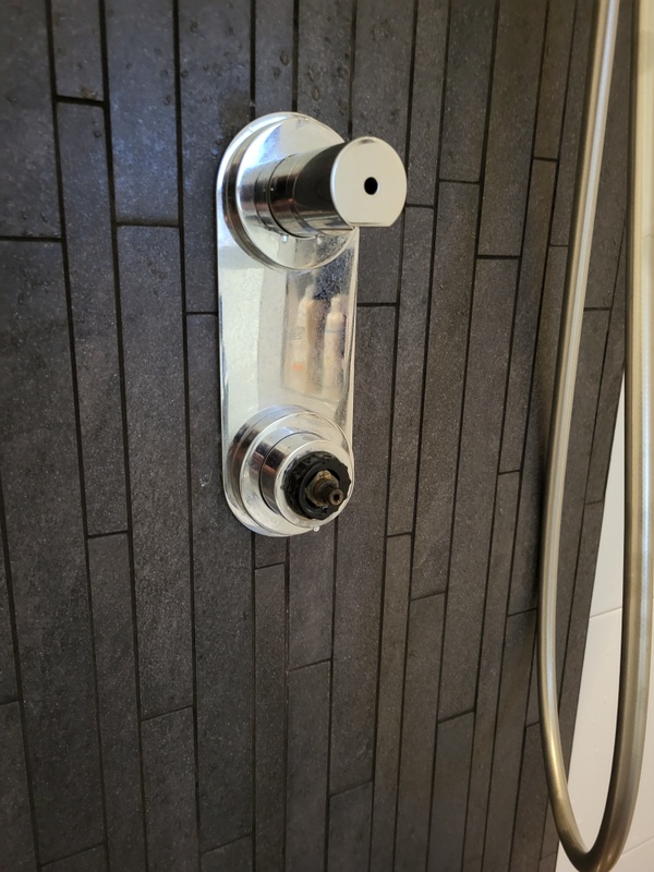

Ik wil de knop eraf halen om te kijken waar het probleem zit. Ik heb het schroefje van de knop eruit gedraaid maar er is verder geen beweging in te krijgen. Al meerdere dagen de knop met schoonmaakazijn en wd40 behandeld maar geen resultaat. Ik zou zeggen dat ik deze er af moet kunnen trekken aangezien dit met de thermostaatknop wel gewoon lukt.
Heeft er iemand een idee of deze knop op een andere manier losgehaald kan worden?

Tja, handdoek en waterpomptang? Hangt er van af of t plastic is, als plastic dan niet.
Een plankje / metaalplaat tegen de wand en een gereedschap vork erop afzetten?
https://www.dkmtools.nl/specs/723005418 alleen dan zo'n lange.
Of aan beide kanten iets erin doen en dan naar je toe trekken (zorgen dat het niet los komt natuurlijk).
