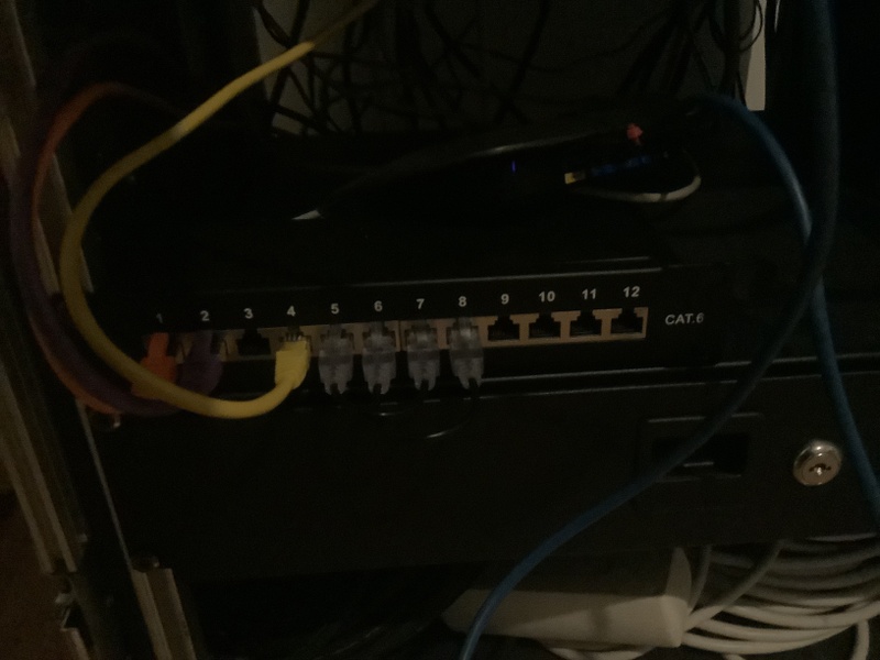

Afbeeldingslocatie: https://tweakers.net/i/Jm-2afCtwb4pIL7ZHGidZs1wmzI=/800x/filters:strip_icc():strip_exif()/f/image/ReUN6HjcuWcuksi1ZgqUdvew.jpg?f=fotoalbum_large
1 tot en met 6 zijn inkomende lijnen, 7 en 8 zijn apparaten (en die gekleurde ook)

Dan misschien een domme vraag maar werkt de Poe ook gewoon door de keystone en patchkabel als ik dus bijvoorbeeld een poe camera aansluit?
jazeker !!!!!! , die 7 en 8 bij mij zijn 2 poe apparaten die prima werken

  • Je behoudt meer poorten in de meterkast voor andere toekomstige LAN aansluitingen naar een andere kamer
  • Waarschijnlijk zal de kostprijs ongeveer het zelfde zijn. Patch paneel + fysieke bekabeling vs. een 4 poorts switch
  • Je kan de switch eventueel ook voeden met een POE aansluiting zoals je nu ook doet met het AP. Dan voorkom je dat je een extra 230v stopcontact in gebruik neemt. Sterker nog er zijn switches (zoals de switch welke jij ook linkt van Ubiquiti) welke zowel POE-in als POE-out hebben zodat je de AP nog steeds van POE kan voeden
  • Mocht je in de toekomst de bekabeling vervangen, er gaat iets mis met enthousiast graven in de tuin en je graaft door de buis heen dan hoef je maar 1 kabel te vervangen i.p.v. 4. Toegegeven de redundantie is misschien wel fijn (maar dan wel verschillende paden en niet alles in 1 buis :+ ) maar volgens mij ga je de kabels niet op die manier inzetten. Sterker nog dan zou je juist een switch aan beide kanten moeten hebben.
  • Mocht je later willen segmenteren met VLANs dan kan dat veel eleganter met een switch dan 4 losse kabels.

Er ligt nu een cat6 kabel naar de schuur direct een ap in maar je wilt extra poorten.
Waarom kabel vervangen? Kwestie van kabel uit ap halen, in switch stoppen en kabeltje van switxh maar ap?

@ronniedokkie dit is zo'n gevalletje dat er meerdere wegen naar Rome leiden. Vier losse kabels werkt, een switch werkt ook. Meerdere kabels vs. de switch zal de kosten inderdaad ook niet zijn.
Mijn voorkeur zou uitgaan van zo min mogelijk losse apparatuur gebruiken, dus zoveel mogelijk kabels trekken naar één punt. Ook omdat één kabel trekken net zoveel werk is als het trekken van vier kabels.
Overigens kan de kabel die je linkt goedkoper. Ik heb hier 300 meter van deze kabel getrokken, kost ongeveer de helft van de Belden kabel.
Dan de afwerking. Ik zou altijd een patchpaneel gebruiken met losse keystones, dat maakt het in de toekomst echt een stuk eenvoudiger om het eventueel uit te breiden.

Wat ik mogelijk niet helemaal duidelijk in mij eerste reactie zei: gebruik de huidige kabel want daar is niets mis mee,
Je kan best 2 switches op elkaar aansluiten met stranded kabel. Zoals hij er nu ligt is het gewoon een lange patch kabel ( geen keystones oid aan de uiteinden, gewoon RJ45) en dat kan prima.
Wil je het netter maken dan kan je een outlet plaatsen in je schuur maar dan kan je zelfs RJ45-RJ45 keystones gebruiken dus ook dan hoef je niet persé de kabel te vervangen.
Als je toch kabels gaat trekken, trek er dan voldoende voor wat je nodig hebt, dat scheelt weer een switch in je schuur maar dan moet er in de meterkast voldoende aansluitingen voor handen zijn en moet de buis dik genoeg zijn voor alle kabels.

Als je het mij vraagt is voor buiten glas nog altijd de mooiste oplossing en dat kan ook met een lange glas "patch" kabel zodat er niet gelast hoeft te worden waardoor de kosten een beetje binnen de perken blijven.
Het gaat om 20m afstand ... Dus dan is glas met alles wat er bij komt niet echt nodig.
En als je 1 kabel trekt .. zit je aan de max van die ene kabel vast als je er een switch achter zet. Trek je 4 kabels, dan heb je 4 keer zoveel bandbreedte beschikbaar voor de toekomst .. tegen ongeveer even veel werk. En daar kan je altijd nog een switch op aansluiten ook nog.

ronniedokkie schreef op dinsdag 2 april 2024 @ 19:05:
Nu ik toch eea ga veranderen wil ik dan gelijk de volgende cat6a kabel trekken aangezien ik in de nabije toekomst glasvezel krijg (met mogelijk hogere snelheden dan 1Gbit):
https://www.sandervunderi...et-1683enh-doos-100m.html
Voor zover ik heb gelezen is een shielded UTP kabel niet nodig?
Mijn aanname is dat je dus denkt dat cat6 geen snelheden hoger dan gigabit kan?
Zolang die kabel onder de 55m blijft kun je over je bestaande cat6 kabel ook gewoon 10gbit drukken. Vervangen is dus helemaal niet nodig
Succes met de werkzaamheden, en plaats wat mooie "actie fotos" hier in je topic @ronniedokkie
Glas geeft een galvanische scheiding en geen risico op inslag . Het hoeft niet heel duur te zijn, daarom vind ik het technische de beste oplossing maar is hier helemaal niet ter sprake dus mogelijk had ik er niet over moeten beginnen.
mijn idee hier is: kabel laten zitten (met een switch in de schuur) of voldoende kabels naar de schuur als dat in de buis en de switch in de meterkast past.

De TS heeft een mantelbuis gebruikt, dan is een grondkabel niet nodig. Een mantelbuis zou ook altijd de voorkeur hebben, dan kan je eenvoudig nog een keer kabels wisselen of bijtrekken en hoeft de grond niet nog een keer open.

Het blijkt uit de reacties al dat er heel veel mogelijk is. Kennelijk is de cat6 die nu ligt dus ook al redelijk toekomst bestendig.
Dus wellicht laat ik deze kabel liggen en sluit ik daar de eerder gelinkte outdoor switch op aan.

ronniedokkie schreef op woensdag 3 april 2024 @ 12:36:
Welke CAT6 kabel ligt er nu? Als dat een kwalitatief goede kabel is werkt deze ook gewoon op 10Gbit/s, zolang de kabel niet langer is dan 55 meter. Ik las in je eerdere post dat hij ongeveer 20 meter is, dat zou dus prima moeten werken op 10Gbit/s.
