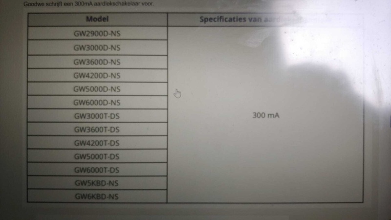

Goodwe heeft aanbevelingen: uit mijn hoofd 10mA per paneel, dus voor jou 300mA.
Afbeeldingslocatie: https://tweakers.net/i/O_CYCWDzqqGQBSblAWTvLeJmL7c=/800x/filters:strip_icc():strip_exif()/f/image/GaQZh7xd6jUjTyrVHBU5Ik3J.jpg?f=fotoalbum_large
Aangezien je hoofdschakelaar 40A is zou ik voor 25A gaan. 16A kan wellicht net, maar is in jouw geval geen noodzaak (wel als je hoofdzekering 25 A zou zijn). Ik heb 12*410Wp op een 16A ALS zitten, dat levert geen problemen op icm met mijn omvormer.
