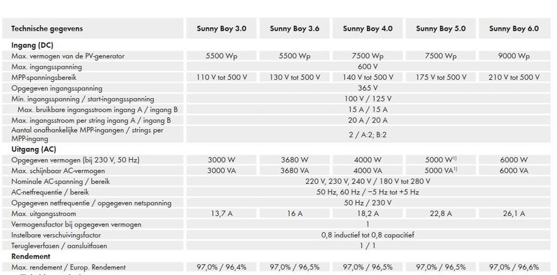

Ik had al bij SMA gekeken en daar niks kunnen vinden of ik heb producten gemist.
De Sunny Boy 6.0 komt het meeste in de buurt maar deze heeft 2 mpp.
Ook is het maximale 3450W per mpp volgens mij.
Of denk ik verkeerd als de maximale ingangsspanning 15A is.
15A x 230V = 3450W
Of moet je hier rekenen met het voltage van de panelen omdat het de ingangsspanning is.

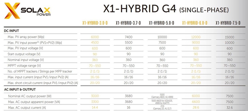

@ErnstvV Ja de Solax had ik ook gevonden maar ook 2 mpp en strings.
Solax in Nederland moet wel lukken toch. Is volgens mij 1 van de grootste omvormer fabrikanten en zie genoeg webwinkels die ze aanbieden.
Wat ik nog niet snap is dat in de meeste datasheets van omvormers de max capaciteit aan de DC kant per string in A wordt aangegeven. Hieronder de datasheet van de Solax en in mijn vorige post de SMA.
De Solax geeft aan 16A per string is dit dan 16Ax230volt= 3680w of is het 16Ax het voltage wat de panelen leveren in de sting aan de DC kant. Of moet je hier het Nominal input voltage nemen. Ik weet niet wat hiermee wordt bedoelt maar wordt wel vaak vermeld.

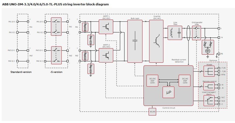

@ErnstvV Ja ik vraag dit omdat mijn huidige ABB omvormer een beperking heeft per sting/mpp.
Deze kan 2000W per mppt en er staat bij DC 10A en 530V per sting dus je zou denken 5300W max.
Hier zit dus een andere limiet op. Bij de ABB staat dus een aantal W per sting bij de andere omvormers zie ik dat niet in de datasheet.
Afbeeldingslocatie: https://tweakers.net/i/dTSZAdF6w3XUW9gJ_gtq1H1_Fpk=/full-fit-in/4920x3264/filters:max_bytes(3145728):no_upscale():strip_icc():fill(white):strip_exif()/f/image/RVFGdDJY2YRb6k0YuqrMdQrG.jpg?f=user_large
Als je naar het blokdiagram kijk van de ABB zie je wel dat ze gekoppeld zijn maar er waarschijnlijk toch een beperking zit op de MTTP.

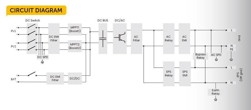

Bij de Solax zie ik ook dat de MPPT apart zitten net zoals bij ABB dus daar kan misschien nog een beperking op zitten. Of is ABB die ik heb een uitzondering hierin en kunnen andere merken dit wel volledig benutten.
Ik zie dat de Solax inderdaad een deel van de stroom uit de panelen DC/DC kan sturen naar de batterij en een deel naar het DC/AC gedeelte. Weet je ook of er een mogelijkheid is om de omvormer te beperken als er meer dan 5000W naar het net wordt teruggeleverd. Dit moet dan gemeten worden op de hoofdaansluiting omdat je zelf aan AC stroom kan gebruiken.
Afbeeldingslocatie: https://tweakers.net/i/Z7HWe6DUj7nLTdjkeh6dUP_iU9o=/800x/filters:strip_icc():strip_exif()/f/image/F5KuQpyKz1mJc21FNkuNgqUO.jpg?f=fotoalbum_large
Bij de Solax zie ik DC Nominal input voltage en bij ABB Rated DC input voltage allebei op 360V staan.

Ik zie in de Solax ook een automatische schakeling als de AC kant weg valt.
Betekend dit dat de huisinstallatie spanning houdt uit de Accu en/of omvormer als deze van de netbeheerder weg valt? Zo ja mag dit in Nederland?
Ik zie in de documentatie van de Solax On & Off-grid parallel function, up to 15kW.
En in het Circuit diagram zie vorige post zie ik een Bypass Relay.
Of heb je dan de https://nl.solaxpower.com/products/mate-box/ nodig?
