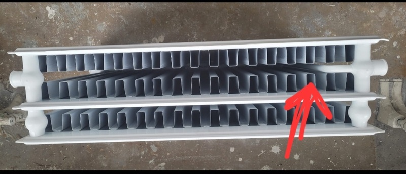

Hallo allen,
Ik hoop dat jullie mij kunnen helpen.
Beide kanten van de radiator zijn hetzelfde met uitzondering aan de bovenkant rechts een pijpje eraan vast die naar onder loopt (zie foto)
Mijn vraag is of de kant met of zonder het pijpje aan de watertoevoer aangesloten moet worden (zijaansluiting). De andere kant zal de ontluchtingsopening zijn.
Bij voorbaat heel erg bedankt
https://ibb.co/YBhd2f8
Afbeeldingslocatie: https://tweakers.net/i/ABuSnTuAXXDA9Z2YI_SvRVxK6fA=/800x/filters:strip_icc():strip_exif()/f/image/G14MuQtcLmxiZ3bwpLvHNDUr.jpg?f=fotoalbum_large

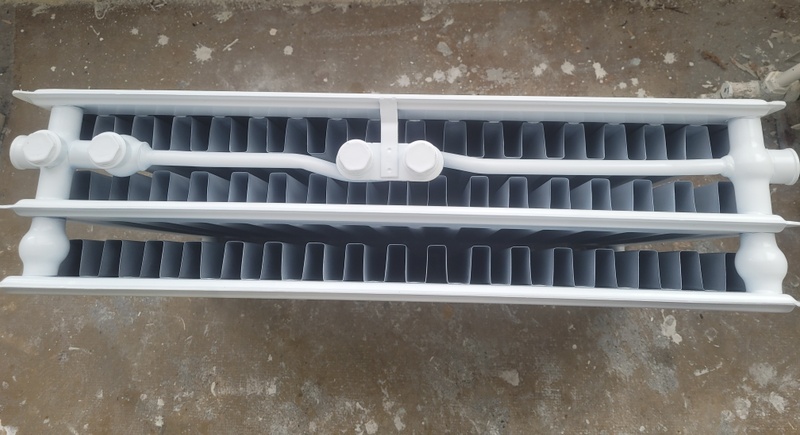

Beste antwoord (via Eenmevrouw op 02-04-2024 19:19)
  • Coolmint
  • Laatst online: 22-10 11:30
het kan op veel manieren, afhankelijk van het doel: tweezijdig als je door wilt naar een andere radiator of eenzijdig als je alleen deze wilt aansluiten.:
Afbeeldingslocatie: https://tweakers.net/i/UZvWcRnJrIe8naR7C6FKmX_nHLk=/full-fit-in/4920x3264/filters:max_bytes(3145728):no_upscale():strip_icc():fill(white):strip_exif()/f/image/RhAvGPmidZqDB6GfPTVcGgaE.jpg?f=user_large
Dat pijpje is voor de onderaansluiting waar het warme water ingaat en dan meteen naar bovenin de radiator wordt gebracht. Maar als jij vanaf de zijkant aansluit, maakt het niet uit. Wel heet water bovenin: als de lucht omhoog trekt langs de radiator en het heetste water zou onderin zitten (lukt eigenlijk niet eens), dan is de lucht al zoveel opgewarmd dat het koudere water bovenin niks meer zou bijdragen. Daarom lauw water onderin, dat begint met het opwarmen van de lucht en hoe verder het naar boven gaat, hoe heter de radiator. Zo draagt de hele plaat van de radiator bij aan het opwarmen.
  • Dre
Dre
Heeft je radiator een aansluiting in het midden onderop? Dat je de radiator in het midden kan aansluiten en dat ie via het pijpje bovenaan komt.
Waar loopt het pijpje naartoe (foto)
[ Voor 8% gewijzigd door Dre op 02-04-2024 16:00 ]

  • Eenmevrouw
  • Registratie: November 2021
  • Laatst online: 06-01-2025
Dre schreef op dinsdag 2 april 2024 @ 15:57:
Bedankt!
Dit is de onderkant.
Het pijpje loopt recht naar beneden, en is nu op de foto links .
Afbeeldingslocatie: https://tweakers.net/i/c8TVTgaAtjsSNGW1-mtn6qAZx0o=/800x/filters:strip_icc():strip_exif()/f/image/1VDtic5YjQlaJhwfRagcMd6Q.jpg?f=fotoalbum_large
