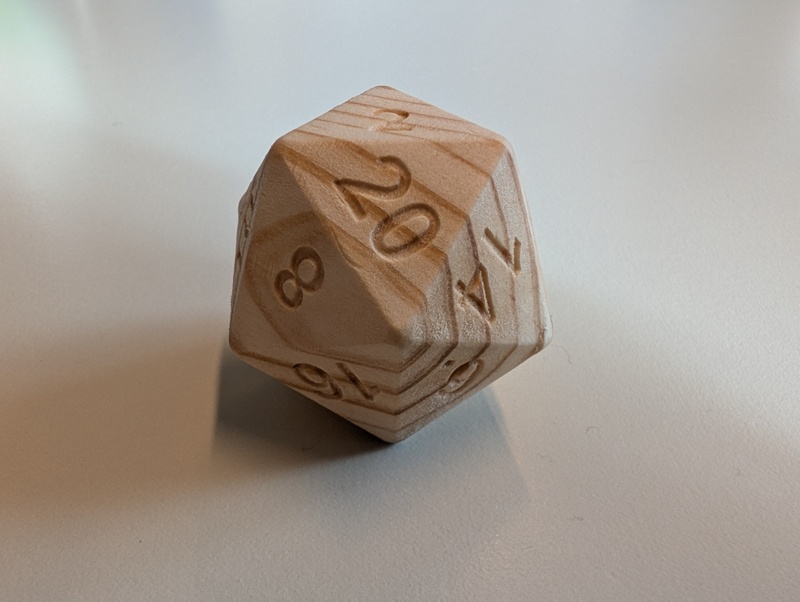

Sinds afgelopen weekend ben ik ook trotse eigenaar van een carvera air. Mijn eerste project was er een waar ik de 4th axis bij nodig had. Een D20 uit hout.
Er zijn nog wat verbeterpunten, maar al met al best tevreden met het resultaat.
